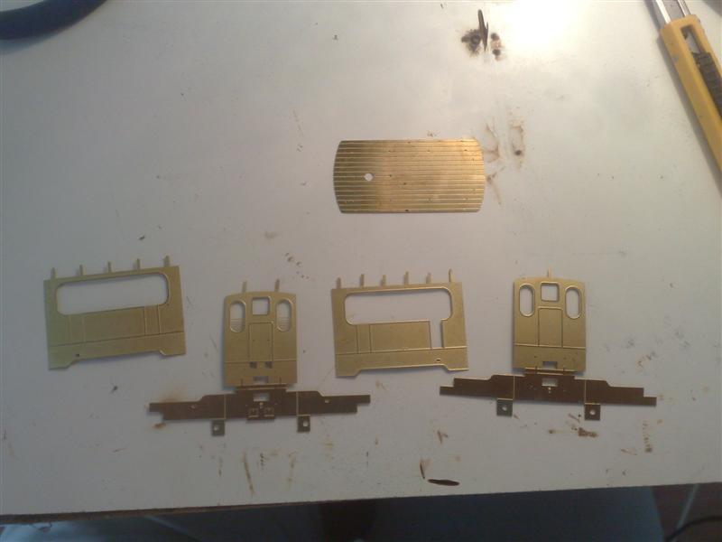

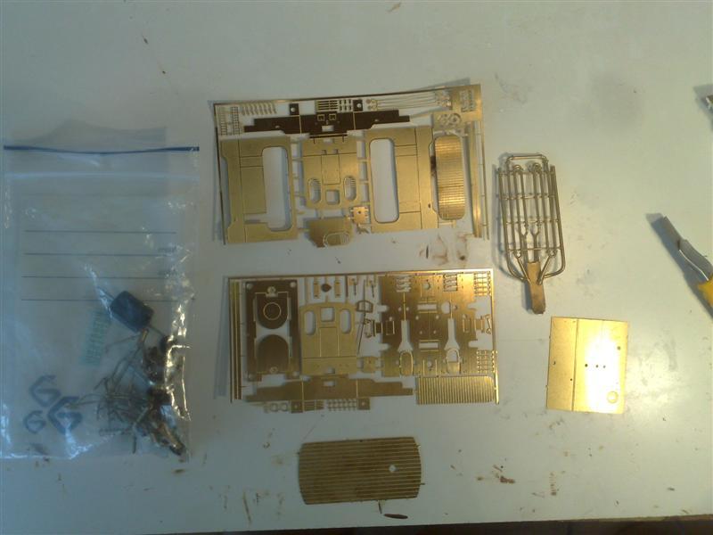

alle benodigdheden naast elkaar gelegd, met het belangrijkste erbij, dat spul in dat bruine koppie
voor het pakketje uitpakken eerst wat stukjes soldeer klein gesneden, in dit geval Carr 188 graden soldeer, maar dre 50/50 tin uit de bouwmarkt werkt net zo goed, als er maar geen harskern inzit
dit is het dus waar het in deze blog om draait, een simpel :-| pakketje wat binnenkort over de sporen gaat scheuren......

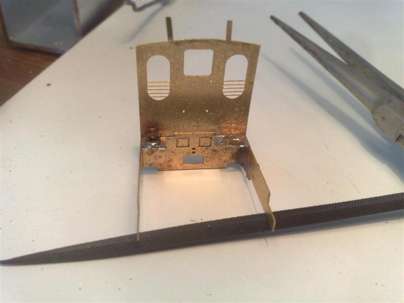

Eerst de grote delen uitgeknipt of gesneden en netjes geschuurd.......
........ waar ik ook al gelijk de eerste fout gemaakt heb.
Ik had even niet op de tekening gekeken waar uitvoerig de etsplaat op staat getekend met de nummers.
Van 1 kopse kant had ik de 2 buitenste "pikkies" er afgeknipt en alleen de midelste liet staan.
Op het dak zitten 3 gleufjes, ik was dus iets te vrolijk aan het vijlen geweest helaas, maar deze is gelukkig nog niet funnest.
Als je gaat vijlen is het zeer aantrekkelijk om het uit de hand te vijlen, maar alles wat gevijld moest worden heb ik Consequent tussen een tangetje met een platte bek gehouden.
doe je dat niet ga je altijd wel een keer ergens te ver of erger nog, je knakt het Messing, en krijg dat nog maar eens recht...
Alle delen zijn gevijld, nu eerst een nicotine staaf om weer rustig te worden, billen samenknijpen en na het buigen gat er dan echt gesoldeerd worden.
wordt vervolgd........................hoop ik

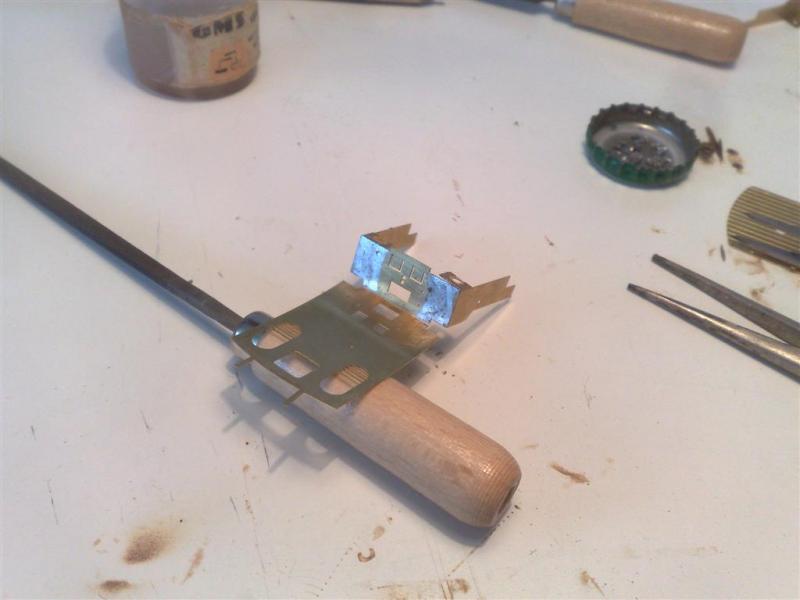

Bon, na 2 keer vouwen lijkt het al op een kop van een tram
Goed in de handleiding lezen welke kant je op moet vouwen.
Verkeerd vouwen is niet funnest, maar komt de strakheid niet ten goede, en prompt vouw ik de verkeerde kant op
rechtse kop zijn de zijflappen gevouwen, linkerkap is al teruggevouwen.
moest nog even terug gevouwen worden voor een behandeling met het glasvezl-onding.
ten overvloede: vouw nooit uit de losse pols, gebruik altijd een tang of klem om de boel recht te houden.
Hou je tang of bankschroef zo dicht als mogelijk bij de vouwnaad, en vouw het met een ander recht hard onderdeel.
Mijn tang met smalle lange en platte bek die goed sluit is onmisbaar.
Beknibbel niet op je gereedschap, koop gewoon goed spul.
Het is echt zinloos om een relatief duur model te kopen en dan bij de gamma in de rommelbak je gereedschap te halen.

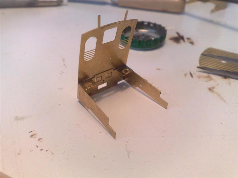

Dat deel wat teruggevouwen wordt en dubbel op het voorfront komt, heb ik voor vertint, weer een plens soldeervloeistof erop, en heb ik de 2 delen tegen elkaar aan gevouwen.
Met de brede platte soldeerstift erop (aan de binnenkant van de kap!!) tot het ging sissen. Als het sissen ophoud zit het vast.
Daarna bout af laten koelen en de platte stift vervangen voor potloodstift.
hiermee soldeer ik de lipjes voor de schroefjes vast en kan ik goed in de hoeken komen.
Lipjes op voorfront drukken en solderen maar, staat de boel gelijk haaks.
als het goed is ziet het er zo uit (lipjes moeten nog gesoldeerd worden)

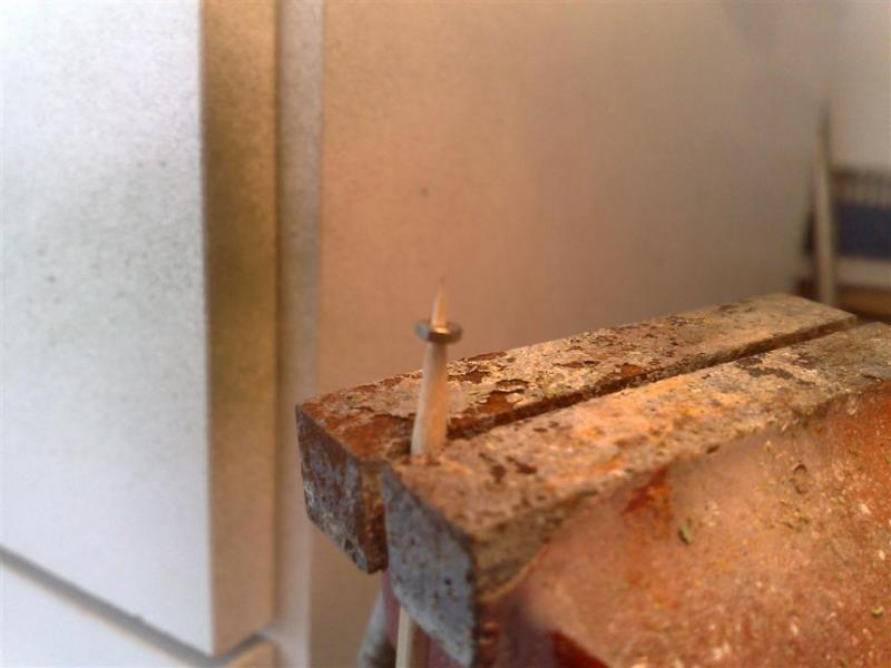

Volgens de beschrijving moet je nu de 4 moertjes op de lijes gesoldeerd worden, waar je later de ketel vastzet aan het huisje.
dus dan doen we dat maar. Het moertje wordt op een sate prikker gezet om geen tin in het schroefdraad te laten lopen.
Schroefje en lip weer voor vertinnen en met stok en al het moertje op het gaatje zetten.
Moertje controleren of deze in het midden van het gaatje zit en solderen maar.
Met de potloodpunt duurde het me te lang, en werd de platte punt er weer ingezet, ging een stuk rapper.
Na afkoelen gelijk het boutje er een paar keer in en uit draaien nu je er nog goed bij kunt.
Zo weet je of het later past, en weet je ook of het moertje goed vastzit.
het moer-op-stok principe
Hier zit het moertje op zijn plek en het schroefje gaat er na een paar keer in en uit draaien in als een kip in een soep.

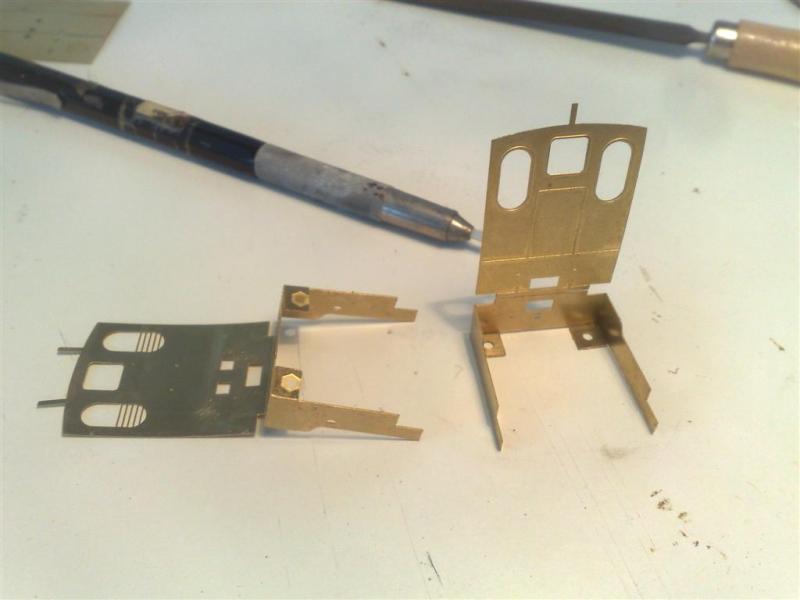

uiteraard deed 1 moertje moeilijk en wou niet goed voor het gaatje.
Na en paar keer lossolderen zit het nu goed op zijn plek.
Volgende stap, de zijwanden en kopse kanten zo solderen dat het net lijkt of alles recht zit.
Tot zover valt het me nog niet tegen, maar goed, dit was het makkelijkste van het hele bouwwerkje.
stand: kopse kanten-verbrande vingers 2-0
Eerst maar wat huisoudelijke dingen uitvoeren en dan met een schone kop, tong uit de mond de wanden zetten, zal mij benieuwen......
