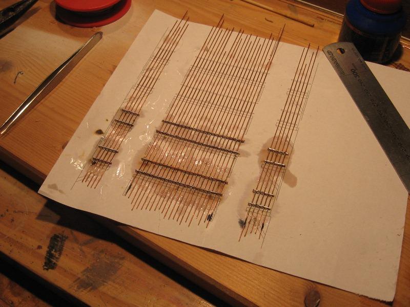

Insmeren met een beetje S39 en een flinterdun stukje 50/50 soldeer, met een scherp mesje afgesneden, dat nog eens door de helft of vierendelen zodat je niet meer hebt dan een stofje, werkt ook bijzonder goed en schoon. Het geheim is gewoon heeeeeeeeeel weinig soldeer te gebruiken.

Onzin, gewoon in een sopje met dat hekje om het vloeimiddel weg te spoelen. Ik weet niet hoe je bij deze opvattingen komt, maar mijn voorstel is toch redelijk de standaard werkwijze van menig messing modelbouwer. Voor elektronica gebruik je overigen geen vloeimiddel, maar soldeer met hars kern.

Maar ter zake. Afspoelen met water met daarin één theelepeltje Dreft werkt prima.
Voor het solderen snij ik nu zo dun mogelijke stukjes van een draadje soldeer. Met mijn boutje (15W) verwarm ik een spijltje en met een pincet laat ik dat het stukje soldeer op het metaal vallen. Het stukje soldeer pak ik niet op met het pincet maar laat ik met een beetje S39 er aan kleven.

Ik leg het flintertje soldeer eerst op de juiste plek, dat inderdaad plakt aan de S39 en dan verwarm ik het messing. Niet andersom. Weet niet of dat nou beter is, maar je hoeft je dan niet te haasten voordat het weer koud is. Lijkt me een hoop stress.

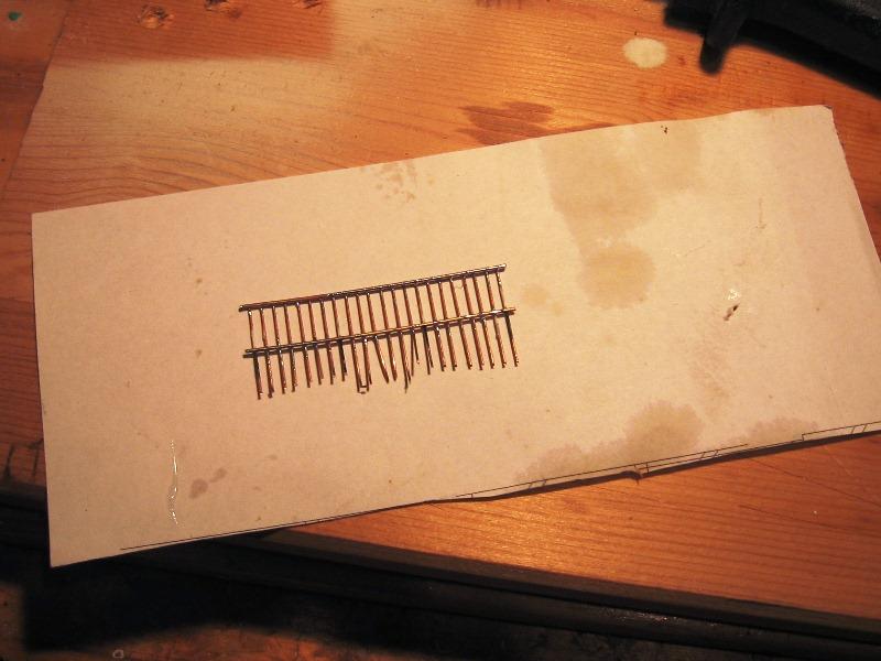

Mijn bouwactiviteiten staan op een laag pitje en de updates hier en van mijn site idem dito.
En omdat sommige mensen het leuk schijnen te vinden
plemp ik toch maar eens iets in mijn bouwdraadje:
Soldeerwerk in uit voering
Eerste hekje los geknipt en deels bijgevijld. Ik ben er niet ontevreden over.
Wordt vervolgd....

Wees gerust, er is altijd een nog lager pitje...
Ziet er allemaal mooi en recht uit. Als je er iets sierlijks van wilt maken, kun je een klein kraaltje over alle spijltjes schuiven.

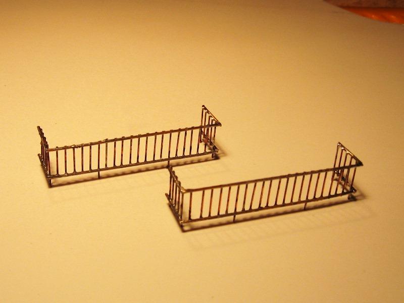

En er zijn hekjes klaar. Ongeschilderd nog:
Commentaar is welkom

de achterste vind ik mooier dan de voorste, het lijkt net of hier niet alle spijltjes even ver van elkaar af staan.
Maar toch, ik vind ze mooi en hoop ook eens tijd te vinden om dit soort dingen ook te maken.
Succes en waarschijnlijk zijn ze in het echie mooier dan een groot uitvergrote foto.

Ik dacht, ik wacht even met antwoord geven, anders wordt het zo eentonig. Ziet er zeer goed uit. Vind het vooral lovenswaardig dat je het iets ingewikkelder heb gemaakt met de lange horizontale buisjes aan de onderkant (of wordt dat uiteindelijk de bovenkant?).

Haha inderdaad, hoe langer je kijkt, hoe meer je ziet
. Ik ga er maar vanuit dat de foutjes uiteindelijk weg vallen in het 'grote' geheel van mijn Trambaantje. De verdeling van spijlen op de hoeken is niet helemaal top. Dat komt omdat ze net een fractie te lang waren voor het balkon waardoor ik er een stukje af moest vijlen.
De hekken staan overigens zoals ze komen te staan. Ze rusten dus op 6 staandertjes per hek. Ik wilde het hek graag een relatief moderne (jaren '80/'90) uitstraling geven.

Kan best dat de foutjes minder opvallen eens geschilderd.
Mooi result in ieder geval.

Beetje schuin heeft zijn charme. Als het alleen maar strak en recht is, heb je het risico dat het allemaal erg saai wordt.

En mochten de schoonheidsfoutjes uiteindelijk toch nog opvallen, dan fabriceer je er gewoon een bloembak met een hangplantje aan.
Ik vind het resultaat prima; het gaat om de sfeer die een modelbaan uitstraalt en niet om de perfectie.

het zijn wel leuke balkon hekjes.
ze zien er goed uit en het kan zijndat als ze op het hotel zitten de kleine foutjes niet meer zichtbaar zijn.
