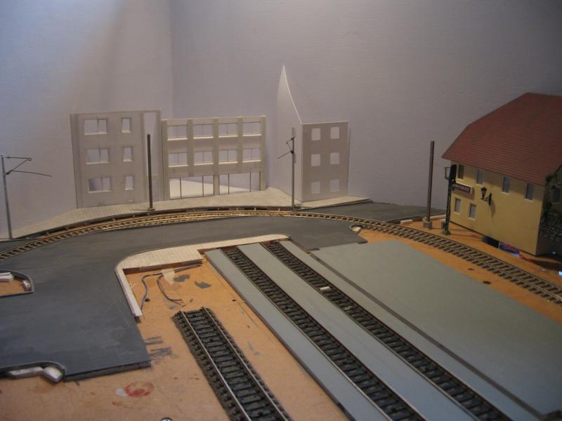

De dorpsstraat neemt vorm aan:
Alle gebouwen zijn nu in ruwbouw zo een beetje klaar.
Berichten: 8482
Eton Wick, UK
Re:Trambaantje
Reactie #229 Gepost op:
16 March 2011, 00:31:59 »
Het is weer krap tussen de bovenleidingsmast en het hoekhuis.

Waelsteder
In the groove.....
Berichten: 522
Re:Trambaantje
Reactie #230 Gepost op:
16 March 2011, 00:50:00 »
Ja, zo gaat dat in het trambedrijf !
Wie wel eens in Gosselies boven Charleroi is geweest, herkent dat wel.
Muurrozetten werken alleen bij waslijn-bovenleiding.
Maar zodra er bovenleiding met kettingophanging gebruikt wordt en daar heeft Marc voor gekozen, wordt deze aan eigen masten ophangen.
En die kunnen dan weer (noodgedwongen) vlak naast huizen staan.
Ik heb er dus geen problemen mee.
Groeten, Rob.

Berichten: 10786
Re:Trambaantje
Reactie #231 Gepost op:
16 March 2011, 07:53:10 »
De Preisertjes kunnen nog net fatsoenlijk tussen de bovenleidingmast en het hoekhuis door. Als de baan (ooit
) klaar is, inclusief lichtlijst, dan ontstaat er een mooi kruip-door-sluip-door effect omdat je dan niet meer
op
de baan kunt kijken maar alleen van voor af
in
de baan. Voor mij is dat ook wel de charme van een trambaan; het past allemaal nét. Ondanks dat dit een fantasiebaan is zijn het wel scene's die in de realiteit voorkomen. In Duistland is in enkele plaatsen het oude interlokale trambedrijf dat met tweerichting materieel reed aangesloten op het stadsnet en daarna omgebouwd voor éénrichtingsmaterieel. Op het voormalige kopeindpunt moest uiteraard een keerlus worden ingepast en dat geeft dan weer avontuurlijke sporensituaties.

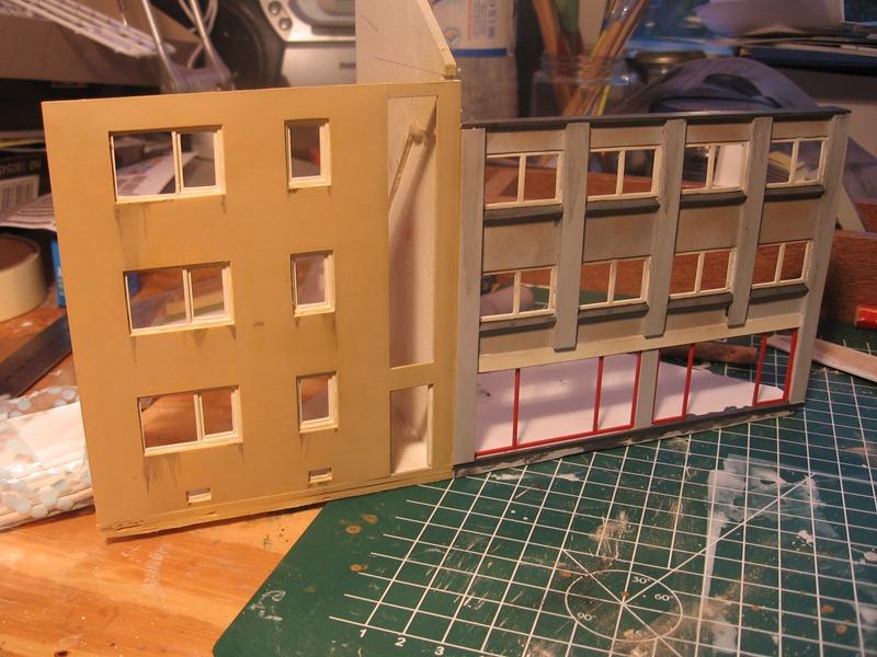

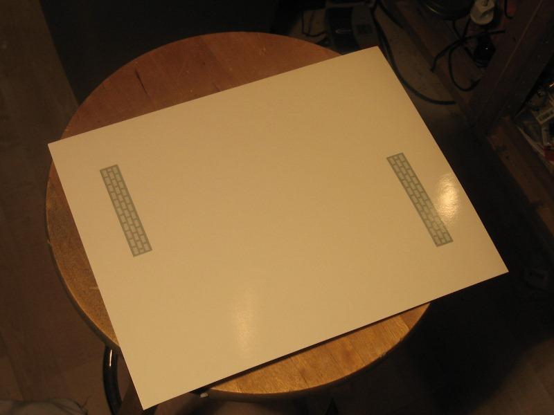

Ondanks het mooie weer en het voorjaar, waardoor er weer gefietst moet worden, ligt de bouw niet geheel stil. Ik voer het bouwtempo juist wat op zodat er binnen afzienbare tijd ruimte komt voor nieuwe projecten.
Het gebouw voor de dorpsstraat is geschilderd en verouderd. Nu nog een dak, interieur en verlichting (ook aan de gevel).
Het grote raam in het linker gebouw moet een trappenhuis voorstellen dat is afgedicht met glazen bouwstenen. Daarvoor het ik mijn eerste waterslide geprint! Altijd leuk, een beetje experimenteren.

En weer wat stapjes verder. De apotheek heeft een interieur waar nog verlichting boven komt.
