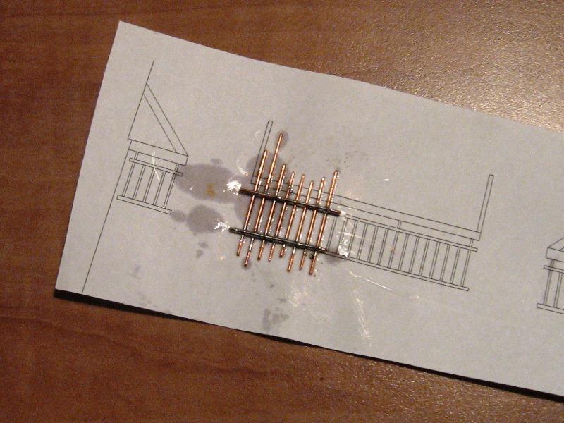

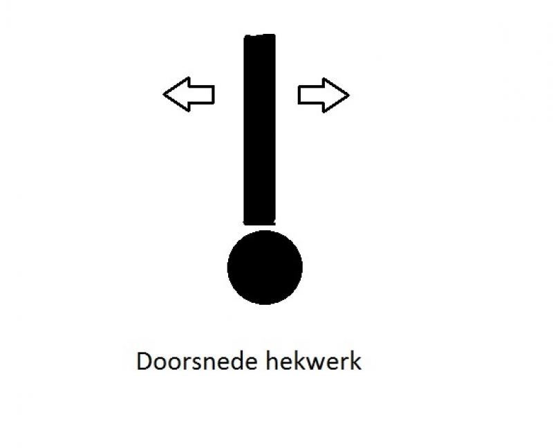

Recht plaatsen van de spijlen lukt wel met de mal. Mijn probleem zit nu meer in de aansluiting van de spijlen op de railing. Ter illustratie deze tekening:
Een tiende millimeter afwijking valt gelijk op.

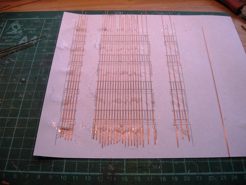

En de volgende poging:
De spijlen komen nu niet tussen de railing maar er voor, of erachter afhankelijk van het standpunt van de beschouwer. Ik maak de spijlen nu te lang en kort ze later in. Het resultaat is bevredigend en ik kijk nog even hoe het er na het schilderen uit ziet. Als dat lukt maak ik gelijk 4 hekken, waarbij ik de spijlen gelijk over 4 hekken leg en later los knip.
Solderen lukt nu prima. Ik heb één railing eerst vertint en daarna op de spijlen gesoldeerd. De andere heb ik spijl voor sijl gesoldeerd.

Nu komen de spijlen dus beter op de ronding van de onder/boven balustrade?
  • Berichten: 10786
Re:Trambaantje
« Reactie #185 Gepost op: 12 December 2010, 21:22:13 »
Ja nu is de aansluiting altijd hetzelfde omdat ze op elkaar liggen.
Met de spijlen ertussen is het lastiger.

Kijk dat is mooi meegenomen (y)

En de hekken zijn in productie:
