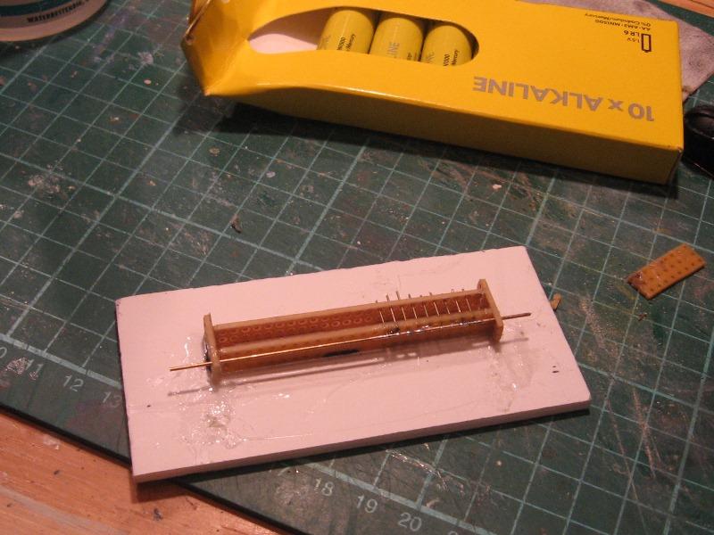

De werkwijze is overigens wel geïnspireerd op de manier waarop Sven dat fraaie hek bouwde voor

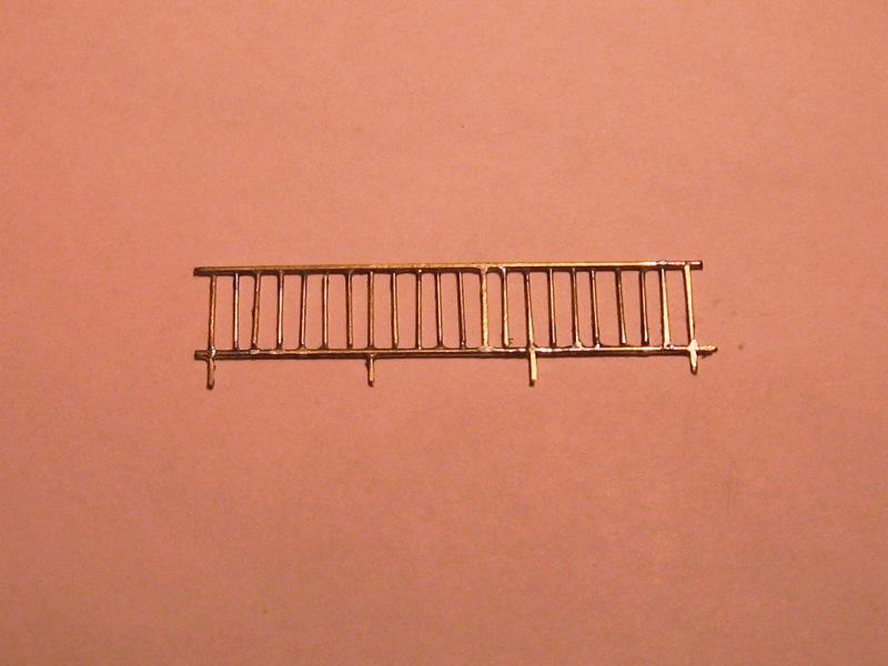

En het resultaat:
Tja wat zal ik dáár eens van vinden... Net voldoende zal ik maar zeggen. Nog niet echt strak, te veel soldeer zo links en rechts. Met name het strak op maat maken van de spijlen is lastig en daardoor ook weer het strak solderen omdat de afstand tussen de spijl en de horizontale railing soms wat groot is. De volgende wordt vast beter en eenmaal donker groen geverfd vallen de lelijke details ook minder op (hoop ik dan

Heeft dat te maken misschien met de houtlijm die gebruikt is om het tijdelijk vast te zetten?

Wat heeft daarmee te maken? Ik begrijp je vraag niet helemaal.

Hm, wat moet ik daar nou van zeggen? Niet gek, maar ik kan me zelf niet herinneren dat ik moeite had om de spijlen recht te krijgen. Eentje staat er bij mij een beetje schuin, maar dat kwam omdat ik het niet had gezien. En wat betreft de lengte: je knipt ze toch iets langer en dan vijl je ze korter. Soldeer moet je met een scherp mesje van de draad afsnijden, zo dun als je maar kan. Dan snij je dat stukje weer door de helft. Dat leg je op de, met s39 ingesmeerde verbinding. Soldeerbout kort erop en klaar. Ik gebruik een 15 watt bout.

Deels had ik het verhaal verkeerd gelezen, ik dacht dat het niet strak geworden was omdat de houtlijm bij het solderen een negatieve invloed had. Ik lees nu dat sommige spijlen te kort zijn waardoor je extra soldeer hebt moeten gebruiken waardoor het niet strak oogt.
Je kan toch nog het een en ander recht vijlen zodat de overgangen van de spijlen op de dragers wel weer strak zijn?

Okee goede tips. Ik gebruik inderdaad ook een 15W boutje en het op maat vijlen van de spijlen is een goede tip. Ik heb ze nu
tussen
de boven- en onderrailing gesoldeerd waardoor elke tiende milimeter verschil wordt afgestraft.
Mijn hekje wordt wel wat kleiner en dunner dan dat van Jaap. Er moet immers geen Preiser-kindje doorheen kunnen vallen.
Het tweede hek wordt vast mooier!

Met het laatste idee wat verder geprutst en een malletje gemaakt:
Het resultaat ben ik nog niet tevreden over. Door de dunne spijlen die ik gebruik (0,3 mm) is elke tiende millimeter scheefstand of verkeerde plaatsing van één van de spijlen zichtbaar. Ik ga eens kijken wat er in de handel te krijgen is denk ik (de laffe methode
