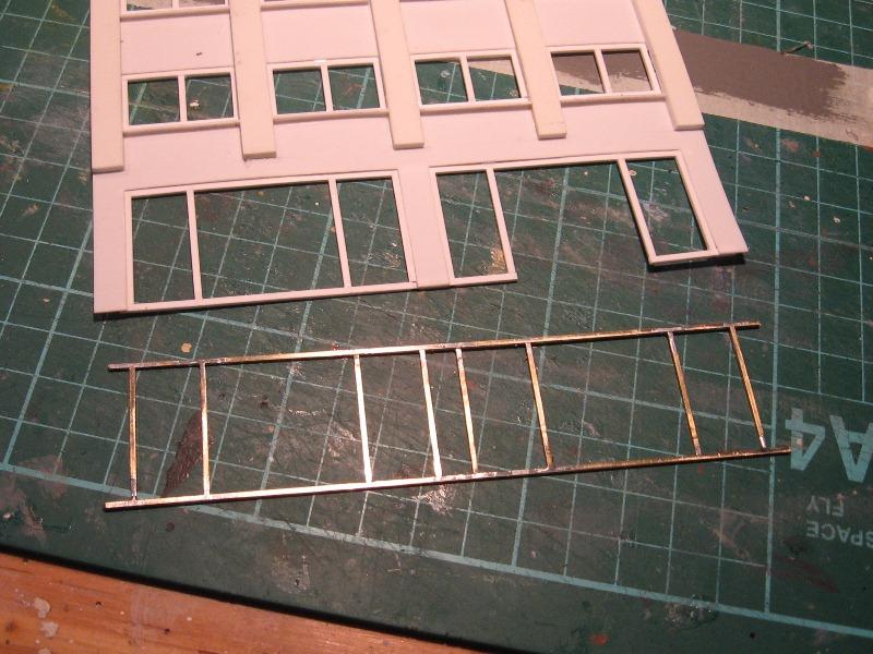

Een ieder die dit ooit geprobeerd heeft, weet dat het bijna onmogelijk is om de spijltjes allemaal precies gelijk te krijgen op deze schaal. Top werk, Marc!

De hekjes zijn bijzonder leuk geworden.
Dit soort frutsels soldeer ik altijd met de soldeerverf van Piet Peetoom. Een druppeltje op de las, soldeerbout er bij en klaar. Met een minimum aan soldeer. Ik soldeer er zelfs verenstaal mee.
Spul is niet goedkoop, maar daar staat tegenover dat je met een flesje oneindig veel kan solderen.
Gerrit
  • Berichten: 10786
Re:Trambaantje
« Reactie #214 Gepost op: 02 February 2011, 08:50:25 »
Die tip kreeg ik van Floris ook al inderdaad. Ik ga op Ontraxs maar eens shoppen bij GM&S want solderen van dit soort dingetjes zal ik nog wel vaker doen.
Ik moet zeggen, hiermee ben ik het volledig eens. Ga alsjeblieft door met dit soort freubels, daar kan ik alleen maar van genieten en ideeën mee opdoen. (y) (y)

Kijk bij GMenS dan gelijk even bij Scaalelink, die heeft in geëts messing exact de hekjes waar jij uren op heb zitten solderen, kant en klaar   ;D ;D
  • Berichten: 10786
Re:Trambaantje
« Reactie #217 Gepost op: 02 February 2011, 22:07:36 »
Kopen is laf  ;D

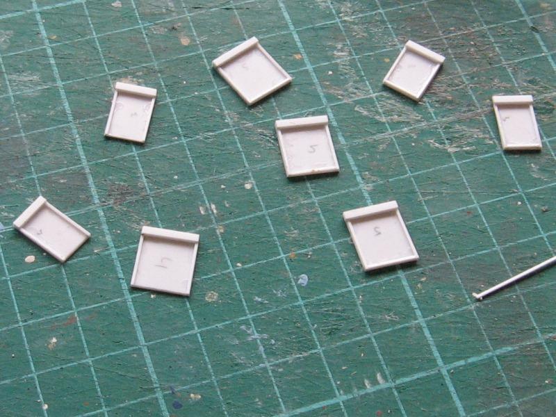

Het hotel moet nu nog verder gedetailleerd worden met goten, hemelwaterafvoeren, een schoorsteen, en velux-dakramen:
Een rechthoekje styreen en wat Evergreen-profieltjes.

Voor de dorpsstraat had ik al een rijtje huizen in aanbouw waar op de begane grond een apotheek met glazen pui moet komen. Dit had ik uit styreenprofielen gemaakt maar dat blijft toch wat slapjes. Op onderstaande foto is te zien dat het hoekje rechtsonder gezellig opwipt en dat is dus niet naar mijn zin. Na de hekjes voor het hotel heb ik de smaak van het solderen te pakken en met behulp van de op Ontraxs aangeschafte soldeerverf (bedankt voor de tip Floris) heb ik nu dit resultaat:
Een mooie stevige pui die prima voor een moderne aluminium gevel met schuifdeur door kan gaan.
Nu verder met de details van het hotel... de vaart zit erin, tandje erbij.
