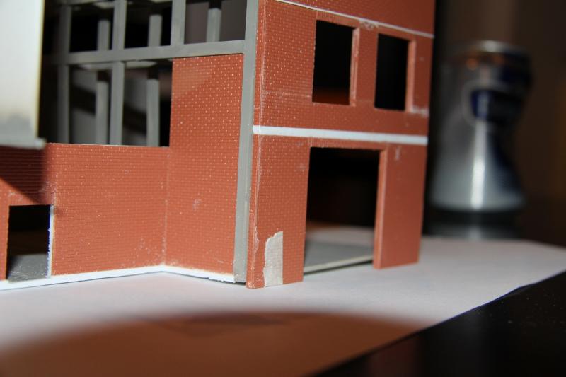

Ja klopt alleen veeg je dan snel de verf in de voegen! wat niet heel erg erg is maar soms niet gewenst is.
Gelukkig komt er op deze muur nog een strook te zitten die dient als betonpaal. Maar 100% blij ben ik niet al heeft deze muur wel iets!
Sorry, voor de megaa scherptediepte in de foto!

Ai, dit zijn inderdaad wat grotere én ongewenste (waarschijnlijk dichtgesmeerde) vlekken... Tja, hier zou je met een puntig voorwerp (kleine priem, spijker o.i.d.) de voegen weer een beetje kunnen "uitkrabben"... Daarna de voegen (als alles echt goed droog is) weer voorzichtig opnieuw inwassen én evt. de muren weer een beetje bijwerken.
Waarschijnlijk ontstaan deze vlekken bij de eerste aanzet met een kwast waar te veel verf aan zit!
Als hulpstukje, leg ik altijd een oud stukje steentjesplaat neer als test-stukje (of iets anders met een fijn reliëf)... Iedere keer als ik denk dat ik te veel verf aan mijn penseel heb, dan ga ik eerst even een aantal keer over dat stukje plaat, zodat ik de overtollige verf kwijt ben voordat ik de kwast weer op het eigenlijke werkstuk zet.

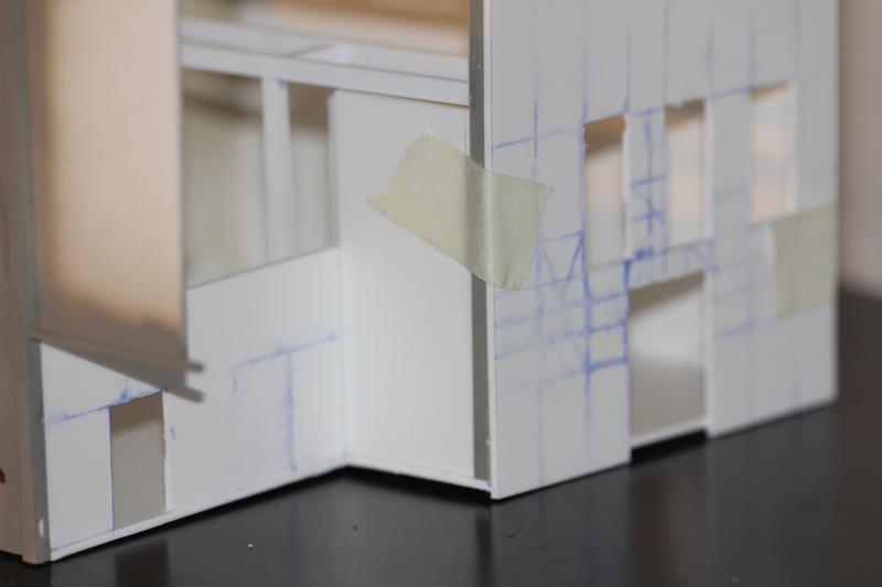

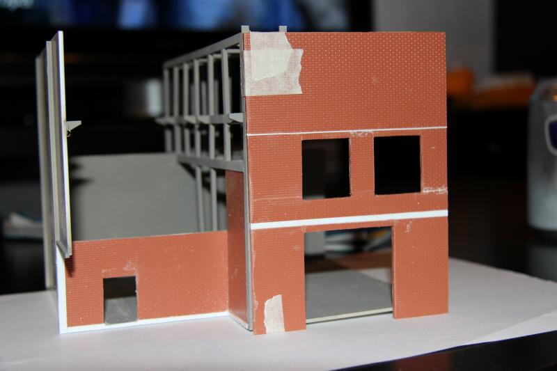

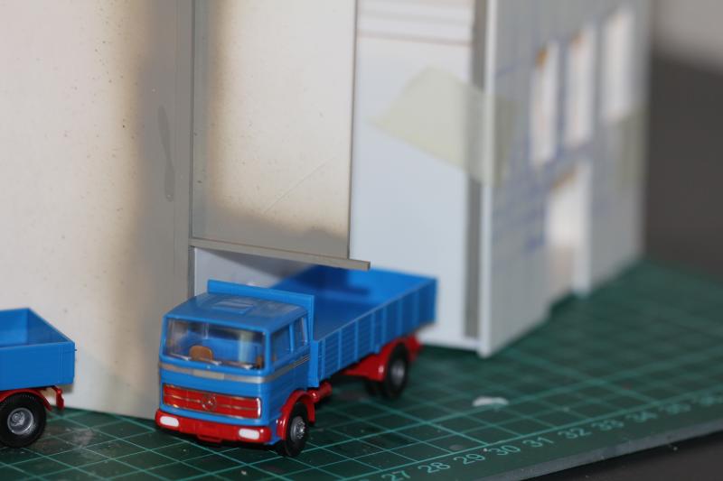

Om hetzelf bouwpakket weer een beetje toe te lichten weer een paar foto's van nu de achterkant.
In de achterkant van het gebouw zit een laadplaats voor vrachtwagens. meteen gepast met een bijpassend model.
Op deze foto zit ik in twijfel of er een nog een rij ramen boven zou moeten, iemand een idee?
Nog een foto met de nieuwe aanwinst bij beelen modelbouw gekocht een oude mercedes vrachtwagen uit het tijdperk.

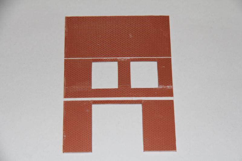

Zo en dan is het weer eens tijd voor een nieuwe foto, de eerste muur is geheel af! Na een aantal dagen rommelen proberen mis snijden is die af. Gezaagd met de vergrootte Proxxon ks230
http://forum.beneluxspoor.net/index.php/topic,38840.0.html
De eerste muur:
Toch wel na zeer interessante en goeie tips van P@tje

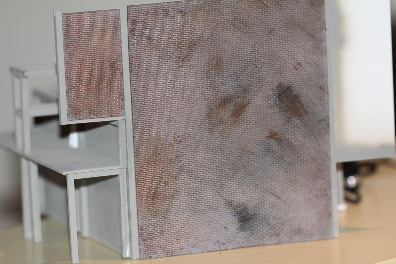

Zo nu weer iets verder en ik zal dit weekend eens mooie foto's  gaan maken.
Het kost aardig wat tijd het zelf maken van de muren. En nu jawel de eerste muur is af.
De voegen worden ingewassen en dan dry brushen!
Wel een heel leuk proces en tja al doende leert men.

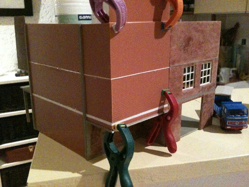

De achterkant is nu compleet afgebouwd.
En besloten om alles eerst rood te drybrushen zodat ik daarna in een keer het detail werk met kleur kan aanbrengen.
Tevens ook een foto om even een beeld te schetsen voor het complete gebouw.
De achterkant is iets aangepast om dat dit een heel groot (lang gebouw betreft) maar het zijstuk gaat wel volgens de foto eruit zien.
