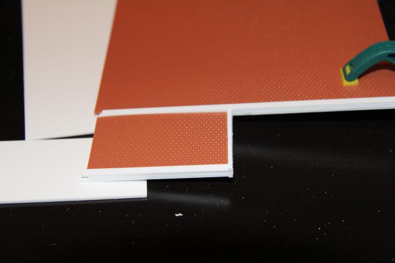

Weer even een kleine update van de voorkant van de fabriek.
De betonnen constructie is bijna af.

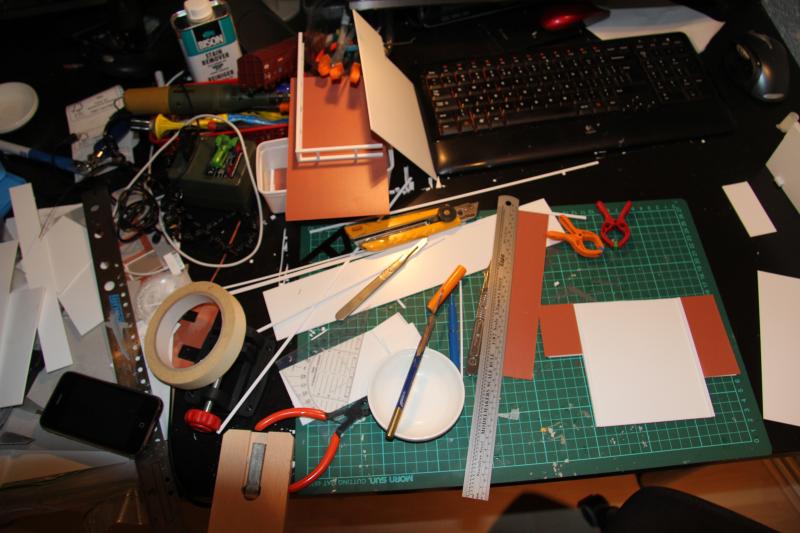

« Reactie #81 Gepost op: 03 August 2011, 20:35:47 »
Zo en dan eens een foto van de werkplaats.
Al blijf je continue opruimen is en blijft een rommeltje

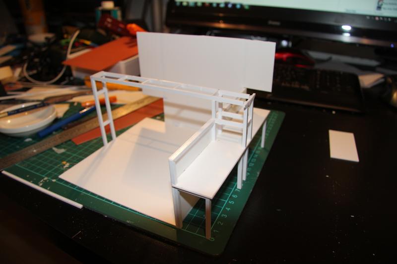

« Reactie #82 Gepost op: 03 August 2011, 20:45:32 »

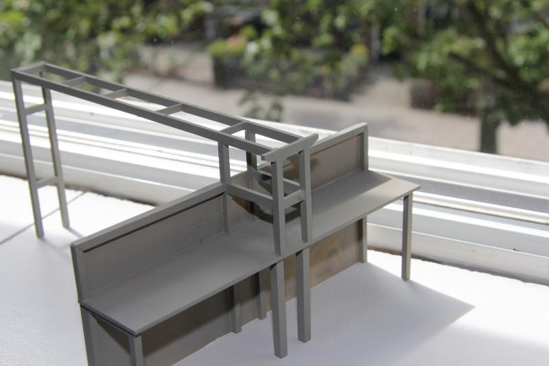

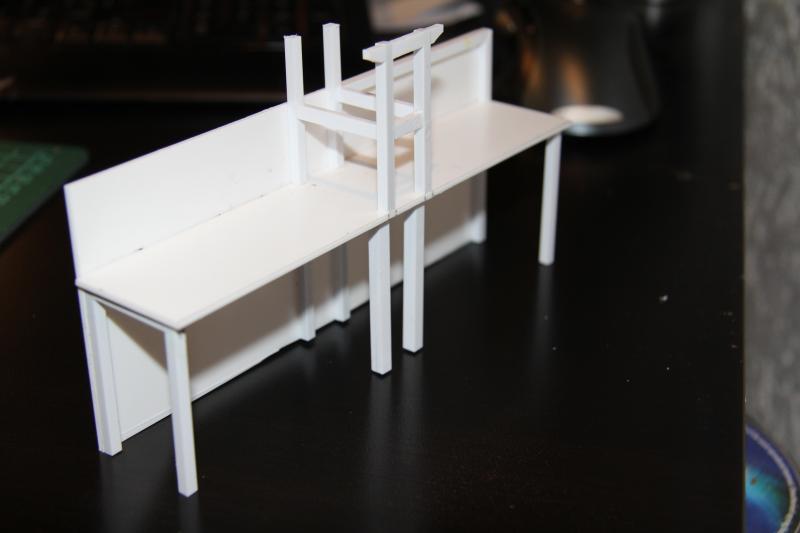

De muren uit styreen opgetrokken met een vloerplaat. In het midden de betonnenconstructie waar de kranen aan komen te hangen!

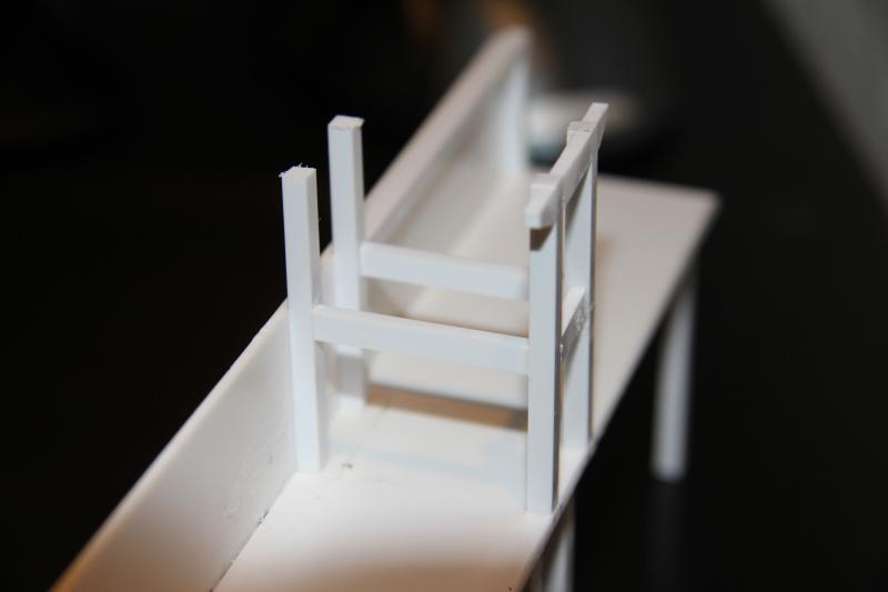

« Reactie #83 Gepost op: 03 August 2011, 22:16:58 »

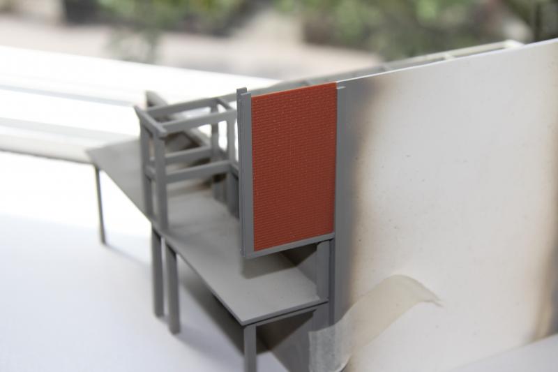

Nu eindelijk na aanbrengen van de betonnenpalen de eerste 1/2 steensplaten er tussen leggen. Pas maken en dan dit weekend eens de kleur aanbrengen op de palen middels Airbrush.
Twijfel is het handig om eerst een basis kleur te spuiten of kun je direct voor de definitieve kleur gaan!

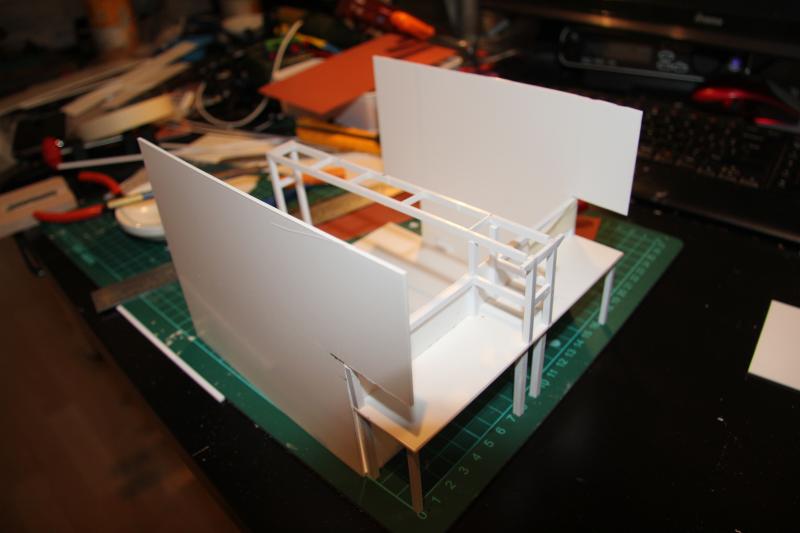

« Reactie #84 Gepost op: 07 August 2011, 13:51:16 »
Twee foto's van de vooruitgang van het fabrieks gebouw!

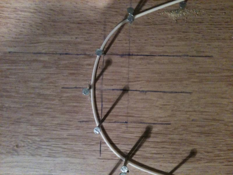

Nu eens op mijn gemak begonnen met het bouwen van een mal voor de dakspanten.
De mal is er volgens mij nu wel. Alleen de vraag hoe ga je de spanten fixeren dat ze niet terug springen.
Ben benieuwd wat warmte ermee zal doen.

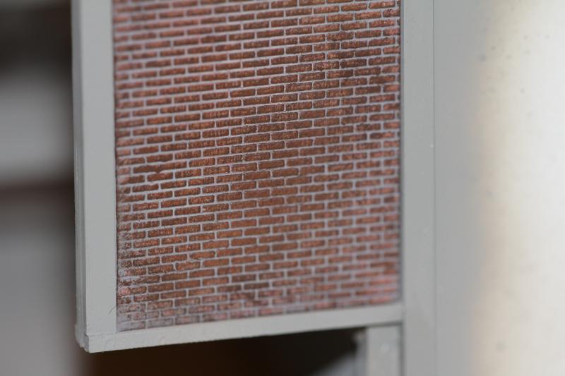

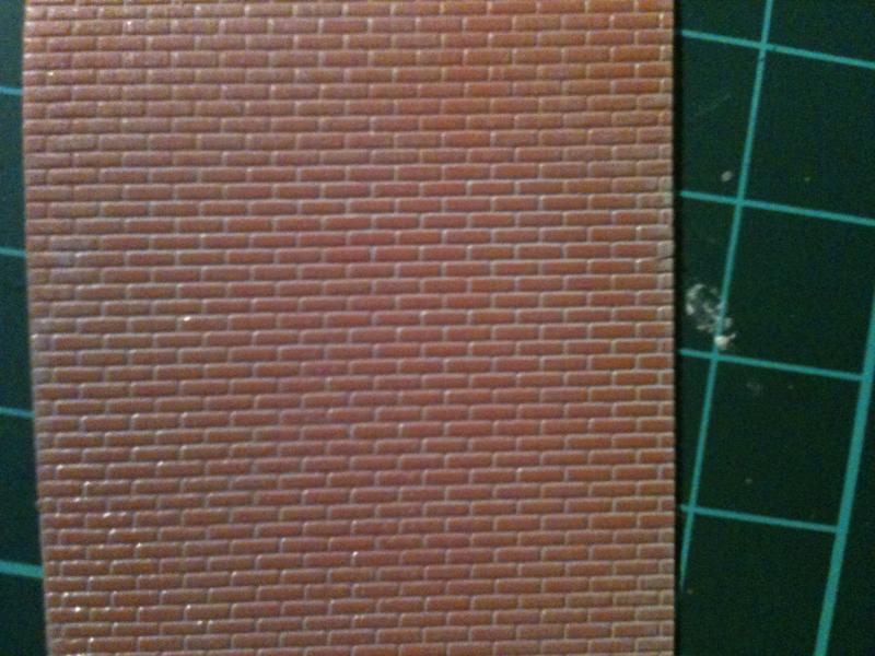

En nog even een eerste foto van een ingewassen muurtje voor de voegen!

« Reactie #86 Gepost op: 10 August 2011, 20:07:12 »
Nou na een paar avonden stoeien en nog wat extra info van P@tje is dit het eerste resultaat

« Reactie #87 Gepost op: 10 August 2011, 20:18:27 »
Ik zie dat je de tips goed hebt opgevolgd... dat is toch een perfect geschilderd muurtje!  (y)
Ben benieuwd naar het eindresultaat. Ga zo door, dan kunnen we nog veel moois van je verwachten!

« Reactie #88 Gepost op: 10 August 2011, 20:51:53 »
dankje wel.. Merk alleen dat vlekken(of te wel plekje met te veel verf zich moeilijk laat verwijderen), misschien nog enige goeie tips! Zoals de diagonaal inborstel tip?

« Reactie #89 Gepost op: 10 August 2011, 21:10:31 »
Vlekken? Bedoel je vlekjes die je krijgt als er iets te veel van één kleur op de muur krijgt? -> gewoon met de andere kleuren weer even "bij-brushen"/corrigeren. (ps: Vlekken op/in een oudere muur kunnen overigens heel realistisch zijn)
Zit de verf er te dik? -> even met een doekje (zeer matig gedrenkt in wasbenzine) de overtollige verf "wegnemen/wegpoetsen" vervolgens beetje bijwerken.
