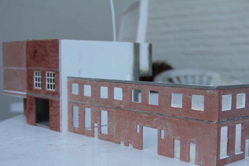

Vandaag eens even wat betere foto's gemaakt om een goed beeld van de vorderingen te geven.
Zo langzamer had komt het lage zijgebouw ook van de grond.
Het moeilijkste is straks de ronde bogen van de kraanschachten om te maken.

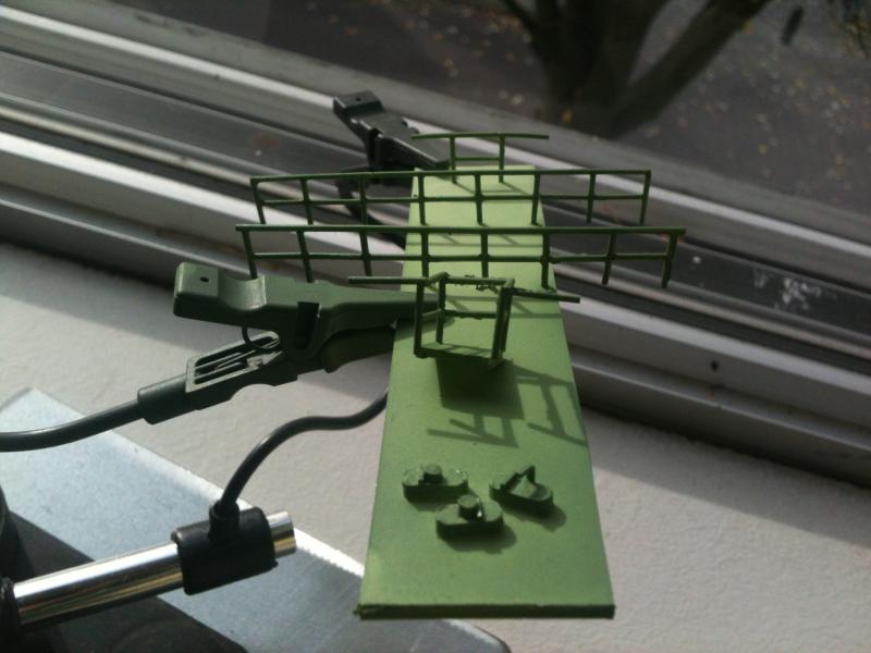

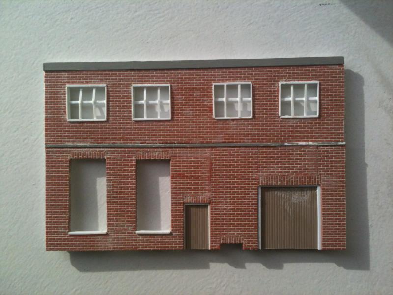

Re:Nederlands station rond 1970 op module
« Reactie #106 Gepost op: 05 November 2011, 13:35:53 »
Even nog wat detail foto's
de eerste hekjes zijn in de basis kleur gespoten. Nu is het de bedoeling ze nog eens met een roest bruin kleurje een klein beetje te verouderen. En voor alles moet een eerste keer zijn dus dat is het volgende doel!
En een foto van een eerste zijmuurtje wat al een heel eind is. De ramen boven zitten er in maar nog niet helemaal vast en vandaar dus nog niet recht!
Nu eerst eens opnieuw evergreen in slaan. dat spul gaat toch hard als je lekker bezig bent!

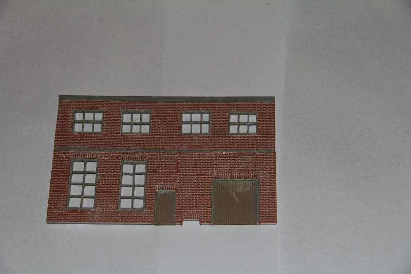

« Reactie #107 Gepost op: 07 November 2011, 23:51:43 »
De eerste muur is toch bijna compleet.. Alleen doet de flits weer dingen die je niet wil, alles verergeren!
Maar ik wil de muren gaan dry brushen als ik ze allemaal af heb en ze op een rijtje kan leggen om alles te laten overlopen.
Maar weer een stapje verder. Morgen worden de deuren een soort ouderwets rood!

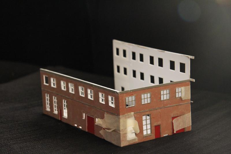

« Reactie #111 Gepost op: 22 November 2011, 15:38:58 »
Puik werk! Leerzaam draadje ook.... een volger rijker.
Gr.Martijn
Leuk om je vorderingen te volgen Harolda.

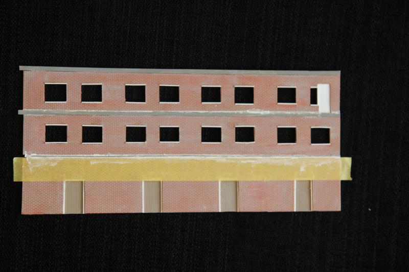

Bedankt voor de leuke reacties. Dus tijd voor een update.
Eindelijk zijn er twee muren samengevoegd om een een deel van het gebouw te gaan voren.
Dus een foto inclusief tape wat er voor het drogen op opzit..

Marty
  • Berichten: 3457
  • Het Achtergrondmannetje.nl
« Reactie #112 Gepost op: 22 November 2011, 16:32:09 »
Ziet er heel goed uit
ik snap alleen de volgorde niet zo, of ik moet eroverheen gelezen hebben.
Waarom doe je alles per muur ,en niet per arbeidsgang ??
Lijkt me zo 4 keer zoveel werk , ook al doet het niets af aan het resultaat hoor  :)
« Reactie #113 Gepost op: 22 November 2011, 17:21:49 »
Eigenlijk niet echt een reden maar alle muren liggen al wel klaar in styreen.
Alleen achteraf koste een muur veel tijd en veel oefening en ben ik muur voor muur af aan het maken.
En trokken ze iets krom en dus besloot ik ze vast te zetten tegen krom trekken.
Dat pakt nu goed uit.. En word het tijd voor de derde muur.
De tweegebouwen heb ik los gebouwd omdat het eerste gebouwd iets meer recht toe recht aan was. En ik daarmee de ervaring voor dit tweede deel kon opdoen om zo de detailering beter te krijgen.
Wat volgens mij wel goed uit pakt. Daarnaast bouw ik de gebouwen nog los om te kijken of het handig is om ze zo te vervoeren met de module. Want eerlijk gezegd is de fabriek niet heel klein.

Marty
  • Berichten: 3457
« Reactie #114 Gepost op: 22 November 2011, 17:35:48 »
als je aan de binnen kant haaks wat plaatjes styreen lijmt , horizontaal en verticaal, dan voorkom je al heel wat kromtrekkerij.
bij dergelijke groet gebouwen zijn binnenmuren sowieso geen overbodige luxe, zoniet onmisbaar.
Als je de technieken onder de knie hebt, en volgens mij heb je die, scheelt het een hoop tijd al sje alles eerst in elkaar zet, eventueel zonder de kozijnen, en dan pas, als alles stevig en recht is alles schilderen
« Reactie #115 Gepost op: 23 November 2011, 00:30:47 »
Daar heb je zeker een punt al vind ik het wel makkelijk geheel plat de muur af te kunnen maken. Zo kun je uit alle lusten snijden... Zonder je druk te maken over het gehele gebouw! Merk nu als ik muren maak ik al beduidend sneller werk, maar het is en blijft leuk dus heel snel hoeft het ook niet te gaan.

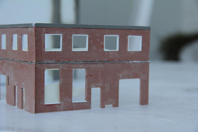

« Reactie #116 Gepost op: 27 November 2011, 15:23:46 »
Even een update op deze zonnige stormachtige dag;-)
De laatste grote muur:
Even nog wat randen dichtplamuren en dan daarna de ramen erin zetten met de laatste kozijn delen.

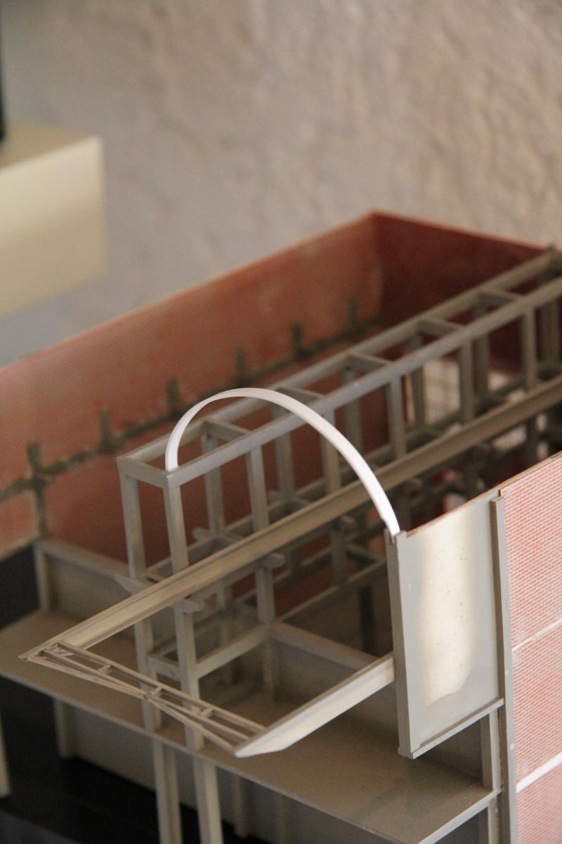

« Reactie #117 Gepost op: 27 November 2011, 15:31:05 »
De ronde bogen:
Dat is toch nog wel de grootste zorg van het laatste gebouw. En dus iets wat je voor je uit schuift.
Ben dus benieuwd als ik alle bogen in gelijke maat afsnij ze op een gelijke manier vast plak.
Of dat de boog ook gelijk matig is met elke rib.
Zodat er een mooi rond dak ontstaat.
Sindskort digitaal met het Nederlandse tijdperk 1950 tot 1980.
En nu even baanloos.... oh nee toch niet!
http://forum.beneluxspoor.net/index.php/topic,64171.165.html
Tjalling
  • Berichten: 3519
    • modulebaan.nl
« Reactie #118 Gepost op: 27 November 2011, 16:33:56 »
Hallo Harold,
Kun je die ribben niet uit een PVC-pijp met de juiste diameter zagen?
Het is maar een idee, heb er zelf geen ervaring mee.
Tjalling
modulebaan.nl
Harold Content
  • Team Mitropa
  • Berichten: 1408
    • Harold Content
« Reactie #119 Gepost op: 28 November 2011, 00:31:05 »
Ja dat is best wel een slim idee alleen is dat voorzover ik nu heb kunnen vinden 3,2mm dik. Dus morgen eens naar een bouwmarkt maar ik vrees toch net iets te dik. Zit ook al te denken aan een pringles buis!;-)
