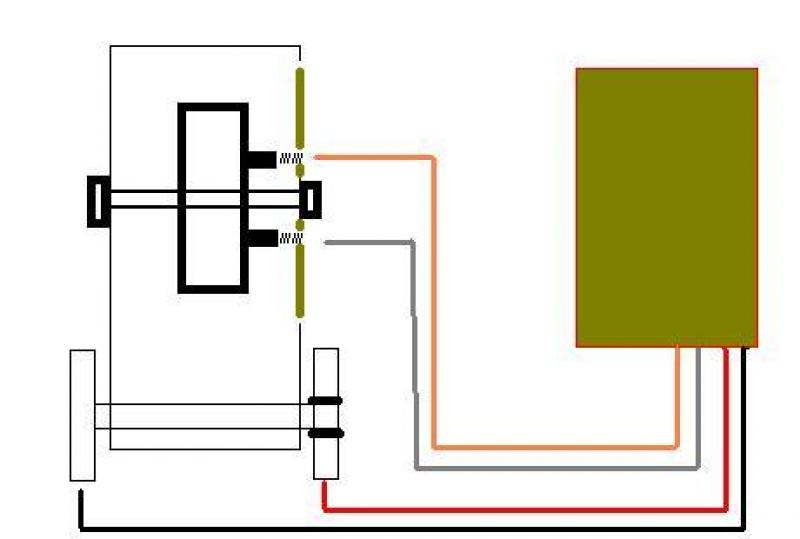

Heren, toevallig heb ik een Fleischmann 1215 thuis liggen. Wat zou ik door moeten meten om te zien hoe het nu precies zit? Dan kunnen we immers ophouden met kissebissen. ;)

Peter, ik heb geen idee, misschien dat Frans aan de hand van de tekening iets kan zeggen. Waarbij volgens mij alles geisoleerd is.
https://images.beneluxspoor.net/bnls/Motor.jpg
Mvg
Wim.
Marklin Digital 6020/21/27, 6051, Märklin 6021+UHL 63820, Lenz Digital Plus, Intellibox LocoBuffer II, MRDirect, DDW 6604 Booster, VB6.0 Delphi 6.0 Eigen Software: Perrongeluk, RoSoft, PT.

Wim,
De tekening ziet er keurig uit zoals het aan de decoder wordt vastgezet.
Links boven heb je de bus, deze is eruit gehaald gat iets ruimer gemaakt ( 0,5 mm) en 2k lijm gebruikt voor het vast zetten en isoleren  daar had ik de sluiting (de achterkant).

Wim,
Hier ben ik je absoluut helemaal kwijt. Ik zie namelijk linksboven helemaal geen bus. Dus welke bus nedoel je nu in vredesnaam, de bus van het lager, of de bus waar de koolborstel in zit?? Wees nu eens duidelijk man.

Klaas,
Klopt 10 Ohm ongeacht welke plaat je ook meet.
Wim,
De lagerbus achter op de motor. aan de linkerkant ik praat nu over de tekening.
Om verdere verwarring uit te sluiten stop ik er mee en kan ik mij beter met de tams decoders bemoeien want daar had ik het in eerste instantie over. Ik vind deze tijd volkomen nutteloos want de treinenen rijden toch wel.
Frans
