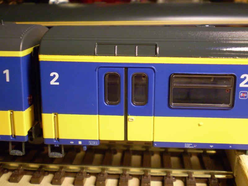

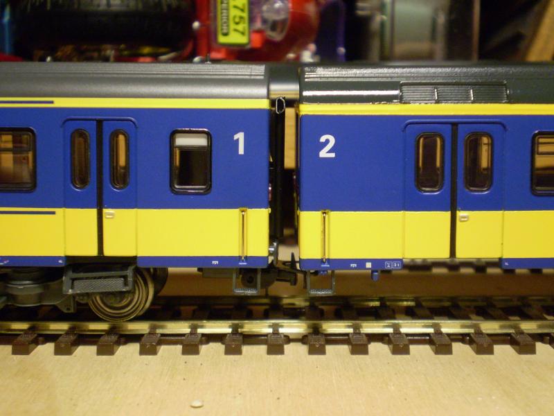

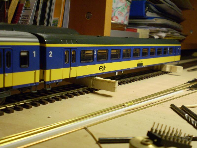

Vanavond het dak van een ICR B gespoten, zodat de bovenste gele band de juiste breedte en juiste hoogte heeft.
Ik heb er een ICR A naast gezet, die nog niet behandeld is. De hoogte klopt niet exact tussen de 2, maar als referentie dient de onderste gele band. Deze is bij beide rijtuigen op gelijke hoogte
Het rooster valt nu ook geheel buiten de gele band:
Nog een impressie van de hele band
De lak is nog nat en er moet nog een mat laag overheen, maar het resultaat bevalt me wel. Inmiddels heb ik ook de buurland set met BKD erin in huis, dus nu nog 11 rijtuigen te spuiten. Hopelijk zal LS als ze nog een aanvullende serie uitbrengen de band meteen op de juiste hoogte zetten. Dat scheelt aardig wat werk.
Ivo
