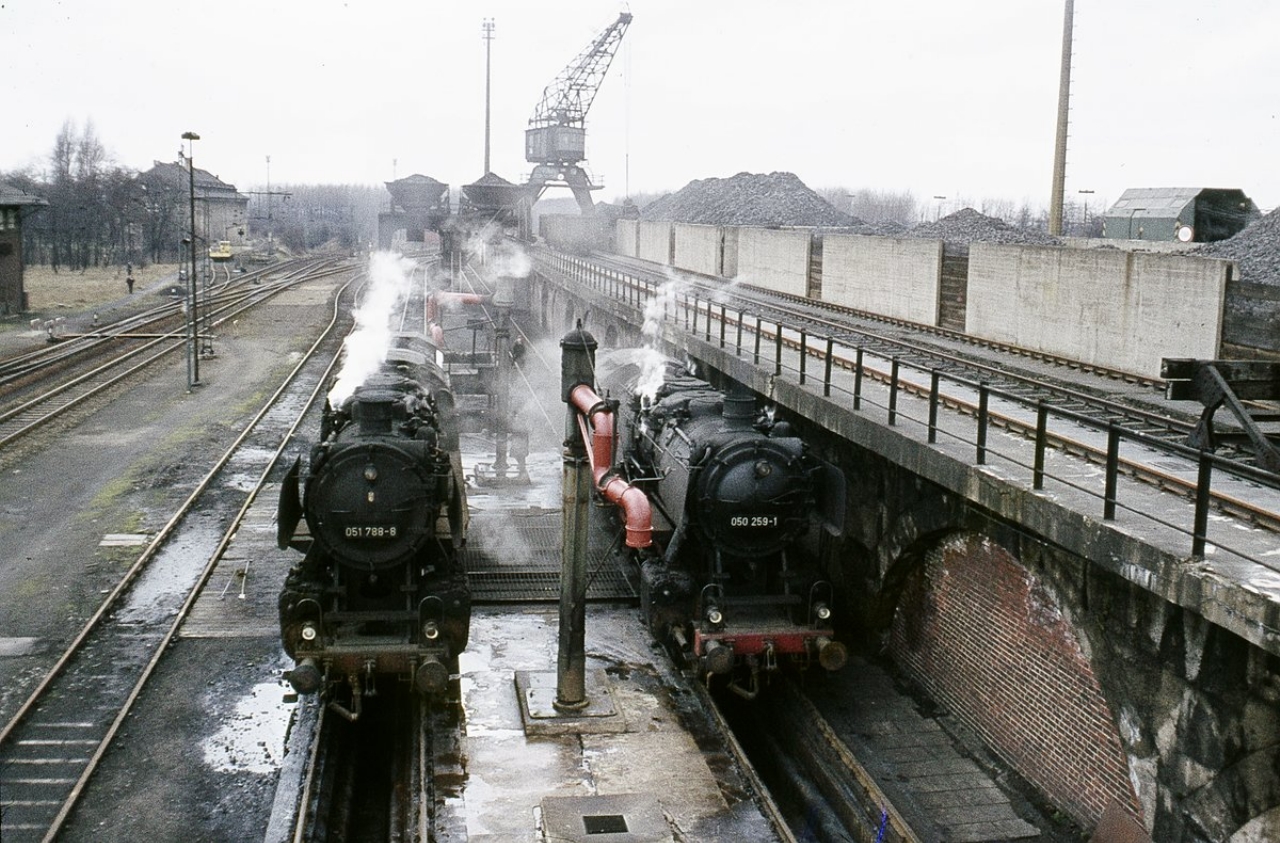

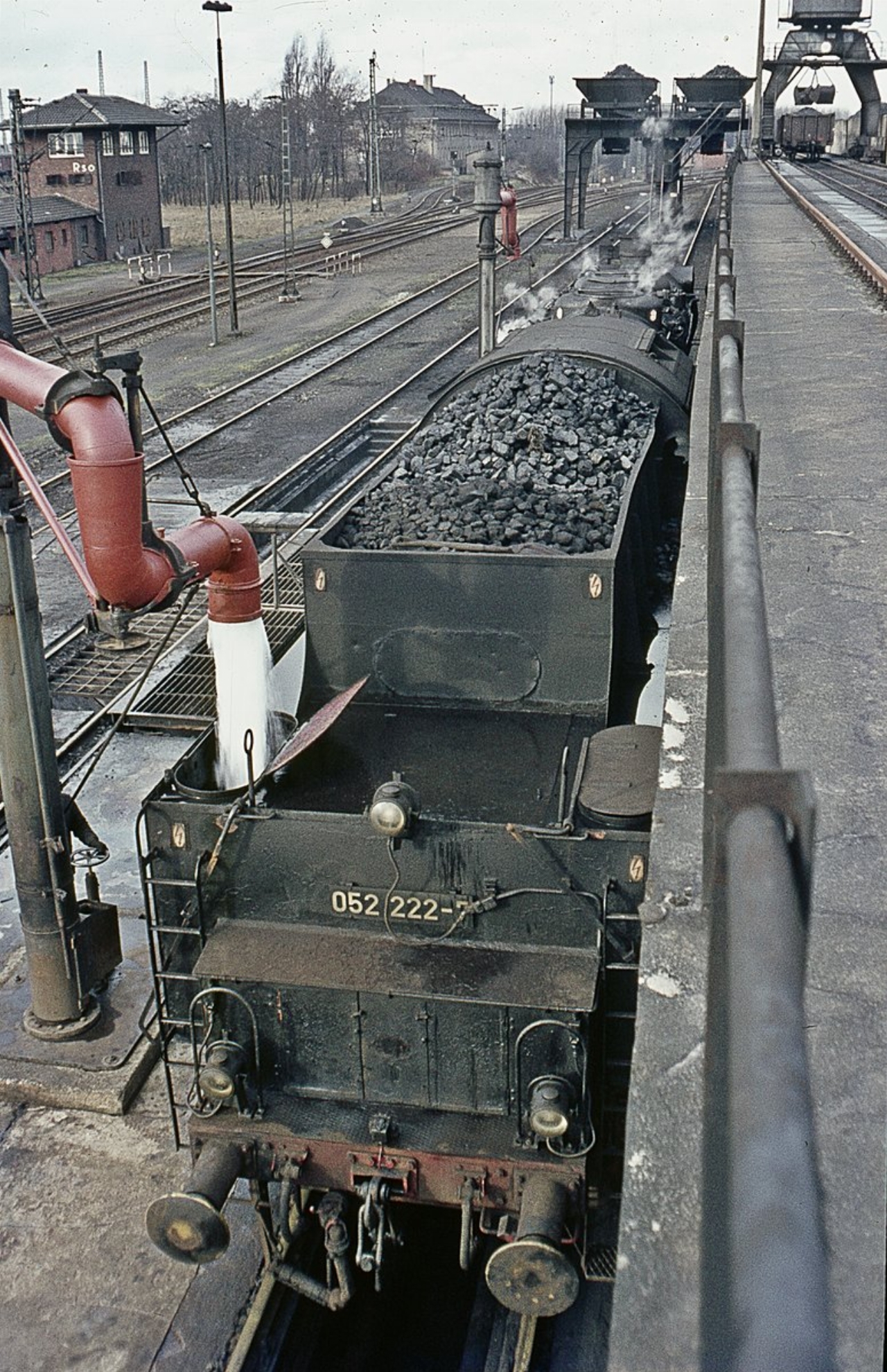

Op deze foto's zie je een inspectieput met achter de roosters richting volgens mij de slakkenkuil. Corrigeer me als ik het fout heb!

Of het wel of niet klopt met het grote voorbeeld: je hebt geen keus als je je lokkie er overheen wil laten rijden.

Citaat van: Martijn193 op
om 11:39:13
Die was ik idd tegengekomen, maar vooral voor de inspectieput. Is dat ook iets voor een slakkenkuil?
Zonder al te veel kennis van zaken: het lijkt mij onlogisch om boven een inspectiekuil een rooster te plaatsen. Het personeel wil er inlopen en dan ongehinderd boven het hoofd kunnen werken, toch? Bij een slakkenkuil voorkomt een rooster dat het personeel in de hete slakken valt.
