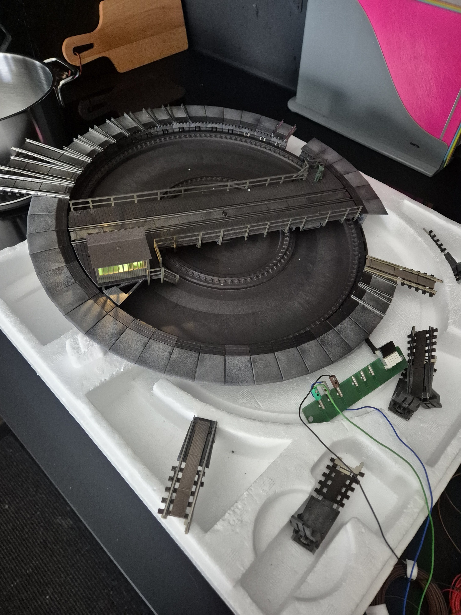

Zo
Lag al jaren klaar. Ooit gekocht, met SB aandrijving en met een digitale littfinski decoder erbij. Nooit aangesloten of getest, maar gelukkig doet ie het (analoog getest). Tevens maar 12 extra afrijpunten besteld. Kom ik op 22, waarvan 2 een op en af worden
Volgende vragen:
- Is een 'module' van 100 bij 50 cm hanteerbaar?
- welk materiaal kan ik het beste gebruiken? Stevig maar licht?
- wat is beter, rubberkurk of kurk voor ondergrond?
« Laatst bewerkt op: 17 April 2026, 13:38:01 door Martijn193 »
