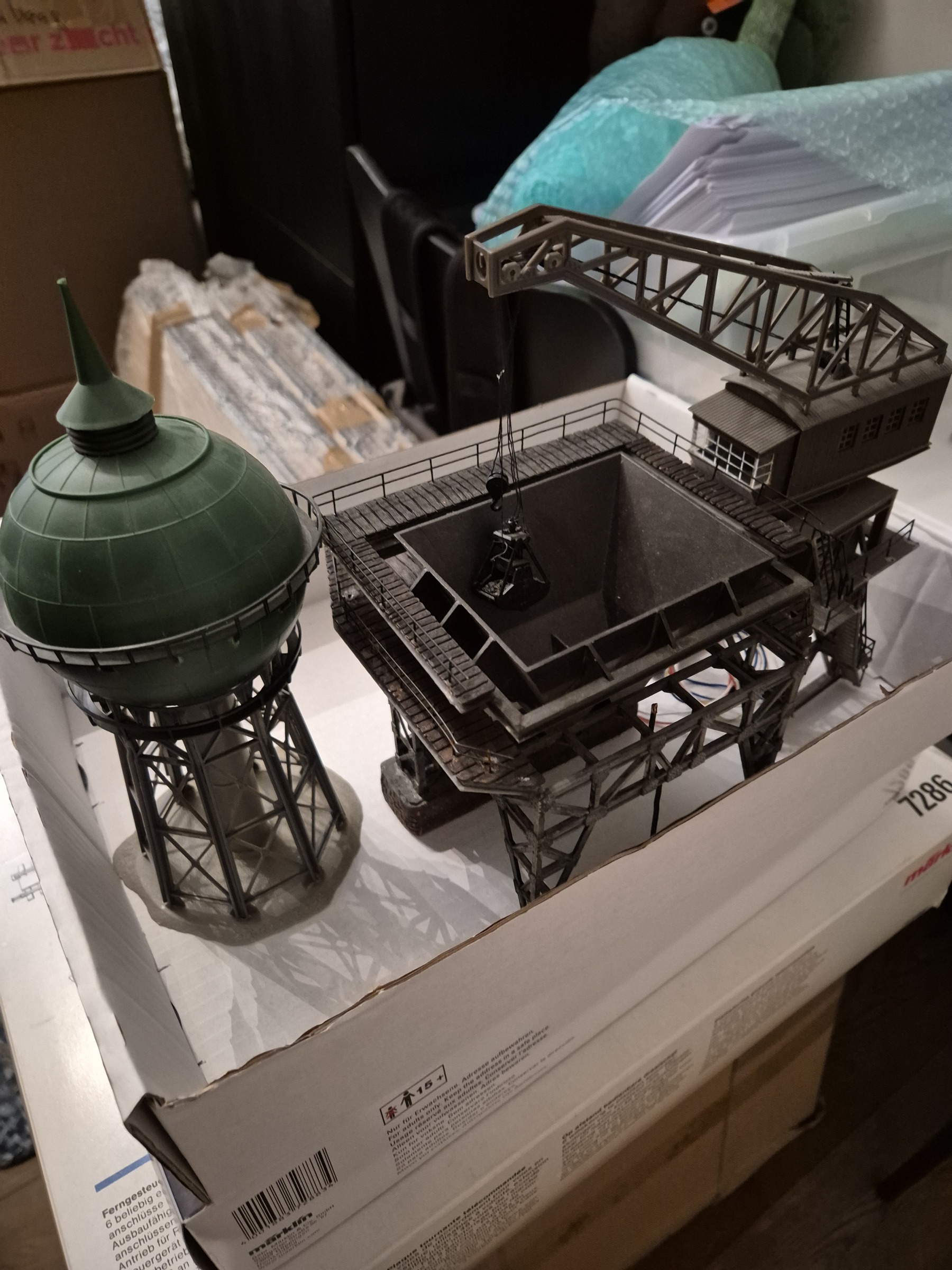

« Reactie #21 Gepost op: 19 April 2026, 18:05:22 »
Kijk, dat is interessant.
Allemaal van marktplaats, kan er lekker met kleuren en veroudering worden gewerkt

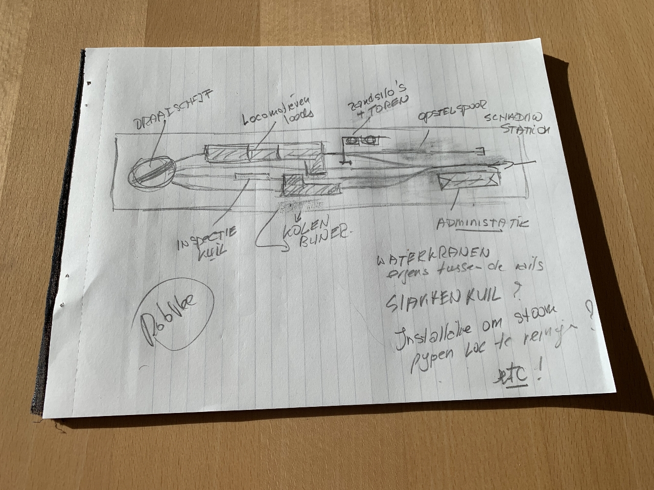

Ik lees draaischijf met lokloods. En verderop iets over 22 sporen. Dat bepaalt in hoge mate de afmetingen van je plaat hout en da's dus geen 40 of 45 breed.
Gr, Ben.

Een andere opzet, met alle toeters en bellen. Dit kun je naar eigen inzicht verder uitwerken. Voordeel de geringe diepte van de modules  ;) ... en met iTrain kun je met de routes / acties diverse rangeerbewegingen simultaan uitvoeren.
Rob

Kijk
Dat wat Ben aangeeft is dus wat ik voor ogen heb (grappig, bijna precies) en raak ik idd niet kwijt op 'te smal'. Afhankelijk van de plaatsing van de aanrijsporen is het dus de doorsnede van de schrijf plus een aanrijspoor.
Het 'spelen' van Rob spreekt me wel aan, maar voor nu zal het zijn dat ik bij bouw er rekening mee hou.
Gr, Ben.
Of een stukje uitbeelden, ook genoeg voorbeelden te vinden. De hele loods hoeft niet, een deel is ook goed.

Je zou de loods in de lengte van de modules kunnen plaatsen, maar als nog denk ik dat je snel 1 module vol hebt met alleen loods en draaischrijf. Of je moet inderdaad alleen bv de voorkant van de loods gebruiken?
