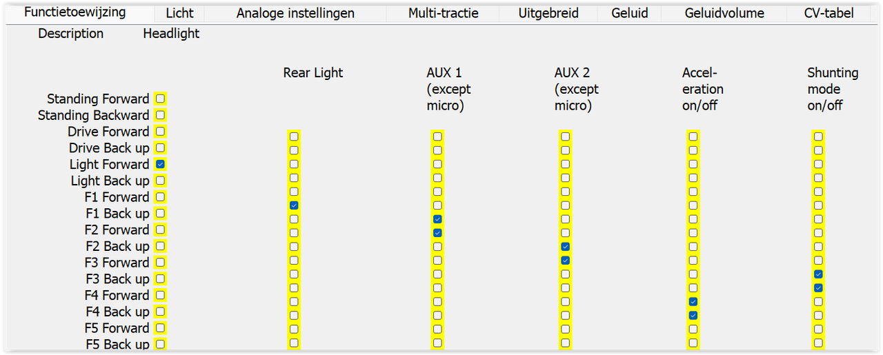

(y) Nu nog ff wat functie mappen. Volgens mij horen de rangeer lichten voor en achter toch echt samen te branden zonder sluit lichten ;).
Mee eens maar Koos heeft een Esu V5 Basic gebruikt met maar 4 functie uitgangen. Dan kun je niet EN rangeerlicht hebben aan twee kanten EN schakelbaar sluitlicht hebben aan twee kanten. Daartoe is een 5e uitgang nodig.

Re: Digikeijs DRC 2400v5 lichtsetjes
« Reactie #33 Gepost op: 14 May 2026, 11:27:46 »
Dank voor jullie reacties, Ben en Ruud
Ik heb nu ingebouwd een ESU LokPilot 5 Basic. Hoe moet ik nu mappen?
(Overigens heb ik met F0 uit en F1 en F2 aan: aan beide zijden rangeerlicht)

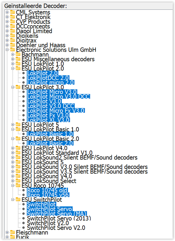

« Reactie #34 Gepost op: 14 May 2026, 23:36:22 »
Beste Ben en Ruud,
Ik begrijp dat je om meer seinbeelden te krijgen meer uitgangen aan de decoder nodig hebt.
Nu heb ik op een andere lok ontdekt dat daar een ESU 59620 LokPilot 5 in zit. De heeft 2 extra draden (lichtgroen en roze):
Dus extra zijn: Aux3 (F5) en Aux4 (F6)
Ben dus benieuwd hoe je deze decoder eventueel zou kunnen toepassen: waar extra draad aansluiten en hoe mappen?
Overigens was de oude decoder waarschijnlijk toch een LokPilot 2. Ik had in DecoderPro een te simpele versie (Roco 10745 v56) gekozen.
Dus toch met F1 en F2.
Nu heb ik wel een probleem met DecoderPro. Want het initiële resultaat voor deze decoder was:
Dus de vraag is: hoe kun je uit deze lijst de juiste kiezen, want er zit best veel verschil in de blauwe resultaten?
Moet je verder nog iets instellen of zoiets?
Ben weer benieuwd naar jullie reacties!
M vr groeten,
Koos
