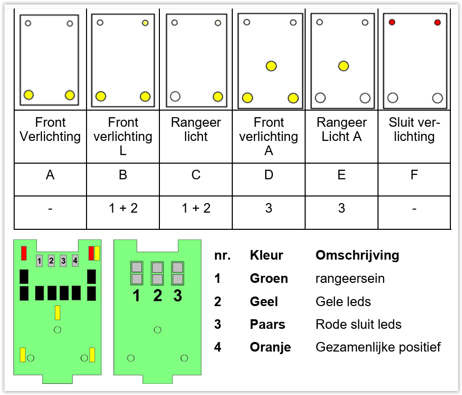

Hallo allemaal,
Ik kan zo snel geen topic vinden waarin dit al eerder besproken is, daarom stel ik de vraag hier maar eens (of weer?)
Hoe sluit ik een DRC 2400v5 lichtsetje van Digikeijs aan (Roco 2400) zodat ik de front- en sluit verlichting apart kan inschakelen?
Ik ben nog niet zover digitaal ontwikkeld dat ik dat heb uitgevogeld.
Hoor het graag van de experts.
Gr. En alvast dank.
Mario

Volgens mij zijn deze met die print niet apart te schakelen Mario

lees de handleiding goed of print ze uit en je moet verschillende aux uitgangen gebruiken en mappen in de decoder.De handleiding is nog te downloaden

Ik lees de vraag zo dat Mario alleen maar de sluitverlichting apart wil kunnen schakelen en niet per se ook nog rangeerlicht of knipper wil.
Bij V5 zijn de rode leds op ieder printje apart aan te sturen. Je sluit dan de rode leds op het ene printje direct aan op de groene draad (maak ik dan los van de stekker) en van het andere printje op de losse violette draad. Gezamenlijk plus en frontverlichting aansluiten zoals in de handleiding. Daarna kan je de sluitlichten aanzetten met f1 en f2. Door functiemappen kan je ze ook rijrichtingafhankelijk maken.
https://archive.traintastic.org/digikeijs/DRC2400-Handleiding.pdf

Maar volgens de tekening in de Digikeijs instructie moeten de groene draden van elke print ook op de pin van de groene draad (voor het rangeerlicht licht) ?
Kun je me anders ff een schemaatje tekenen

Als je rangeerlicht wil, kan je de groene draad daarvoor gebruiken. Maar die is dan niet beschikbaar voor sluitlichten aan één kant. De meeste decoders met achtpolige aansluitingen (nem 652) hebben nu eenmaal maar vier bedrade functieuitgangen, waarvan dan eentje als losse draad. Dan is het kiezen.
Ruud verwijst naar een draadje waarin hij meer uitgangen op de LokPilot 4 versterkt en bedraad. Welke decoder heb je voor de loc?

Ik heb een ESU Loksound 5 8pins.
Nu ben ik niet zo gehecht aan 'rangeerlicht' aangezien ik geen groot emplacement of rangeer bewegingen zal hebben met de grote loks. Hooguit met een hippel of sik, en die zijn al Okay zoals ze zijn.
Omdat ik met verschillende trek/duw combinaties ga rijden vind ik het belangrijker om front en sluitlichten apart van elkaar te kunnen schakelen.

Naar aanleiding van dit draadje heb ik de stoute schoenen aangetrokken om het lichtsetje in mijn NS 2426 (Roco 62793) aan te brengen. Ik had deze lok een jaar geleden op Marktplaats gekocht en kreeg er het DRC 2400v5 setje bij. De vorige eigenaar had het kennelijk ook nog niet aangedurfd. Voor mij geldt dat ik het solderen heel langzaam maar zeker onder de knie heb gekregen en nu het eindelijk aandurf. Zeker al die kleine contactjes en dunne draadjes van het setje schrokken mij af.
Het is gelukt (denk ik
De trein geeft netjes frontverlichting en sluitverlichting. Wisselt netjes bij omkeren.
Daarna heb ik gekeken of F1, F2, F3 etc. een reactie gaven. Niets te bespeuren.
Ik vraag me dus af hoe ik aan de diverse seinbeelden kan komen:
De decoder is een Roco 10745 v56.
Is dit in te stellen met DecorPro via mij Sprog IIv4?
Graag advies,
Dank
Gr
Koos

De 2426 heeft de seinbeelden D, E en F. Je dient dan bij de pads "3" een doorverbinding te maken.
En je hebt als je de rode lichten apart wilt schakelen en het rangeersein wilt laten zien een decoder nodig met 5 functie uitgangen, de Roco 10745 heeft dat naar ik meen niet (alleen een groene draad op de stekker) maar dat weet jij beter dan ik want je hebt 'm ingebouwd. Dus laat eens weten wat je hebt aangesloten.
Gr, Ben.

Ik heb het setje aangesloten volgens de Digikeijs instructie.
De decoder zat er al in, toen ik hem kocht
Wat ik eigenlijk wil, is standaard seinbeeld D als frontverlichting. Dus 3 lichten.
Rode lichten hoef ik niet te schakelen
Gr
Koos

Als je het aansluit volgens het schema op blz. 9 uit de handleiding heb je het rangeerlicht op F1 mits F0 uit is. Klopt dat?

Zo te zien niet, helaas

Heeft je decoder op de 8-pins stekker een groene draad?

Mijn 8 pins heeft een groene draad, ja
