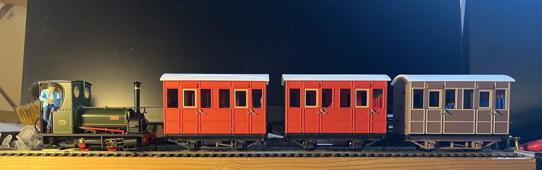

Marco, voor schaal 1:45 zou ik gewoon met PLA (plastic) printen. Een Bambu A1 is niet duur en print echt een topkwaliteit. Ik probeer het gebruik van mijn resinprinter zoveel mogelijk te vermijden, want het is gevaarlijke rotzooi. De PLA printers van tegenwoordig geven echt een mooi resultaat en het is de overweging waard er eentje aan te schaffen.
Pas na het printen van deze rijtuigen kwam ik er achter dat er een functie "strijken" bestaat in de Bambu software. Dan maakt het de platte oppervlakken zo goed als glad.
