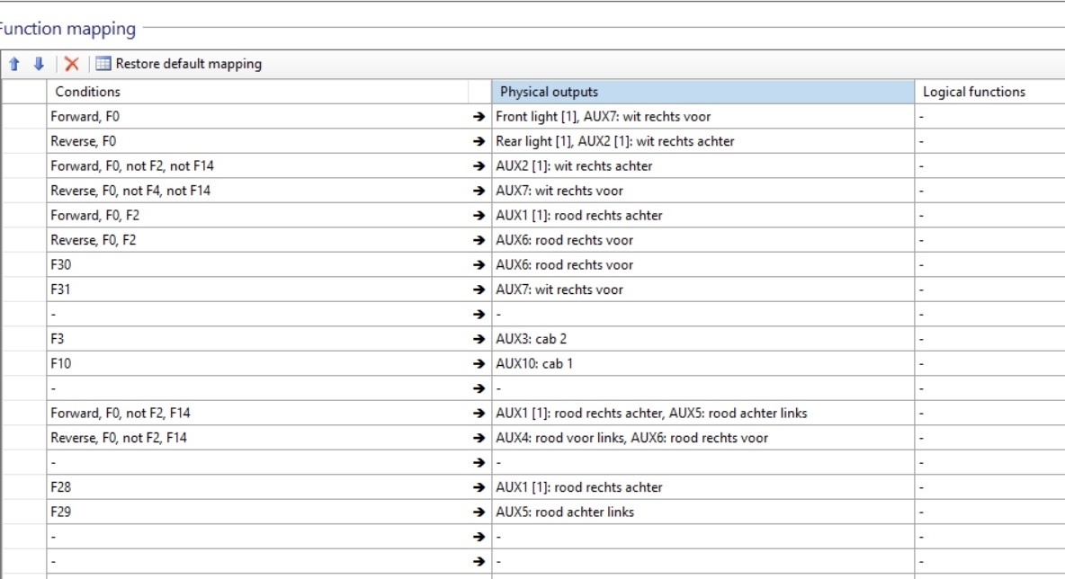

Blausee-Mitholz
Berichten: 1461
Re: instellen front en sluitverlichting bij gekoppelde treinstellen.
07 March 2026, 20:51:33 »
@klaas tegenwoordig zijn er modellen maar ook losse printplaten voor oudere modellen te koop waarbij elk ledje of een groepje lees door Aux uitgangen aangestuurd worden. Die kun je door mappimg aan functie toetsen koppelen.
Voorbeeld van zich mapping bij een Zwitserse lok dik laatst gemaakt heb.
Note in regel 4 staat een fout
not F4
moet
not F2
zijn. Heb ik later hersteld
F0 is Zwitsers licht 3-punt voor en rechts achter wit.
F2 is rechts achter rood licht
F14 is twee x rood achter (op voorwaarde dat F2 uit is)
In regel 3 3n 4 staat de voorwaarde dat witte led rechts achter aan is als F2 en F14 uit zijn.
Dit is en voorbeeld van functie mapping Lokpilot 5 (met Plux22 stekker)
Mvg, Johan

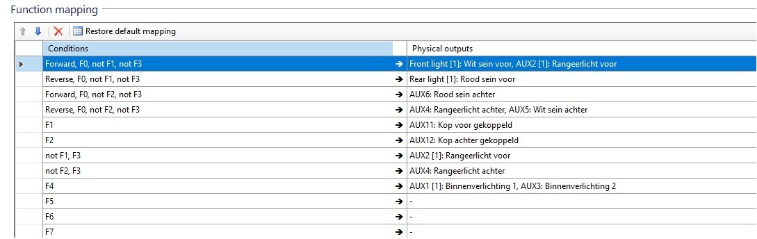

Stroomlijners, mijn favorieten
Berichten: 1224
07 March 2026, 22:23:41 »
Ik heb hier de functiemapping die ik gebruik voor mijn treinstellen.
Je kan dus per treinstel van de gekoppelde kant de verlichting onderdrukken onafhankelijk van de rijrichting. Zo blijven de treinstellen ook afzonderlijk inzetbaar
Rob
