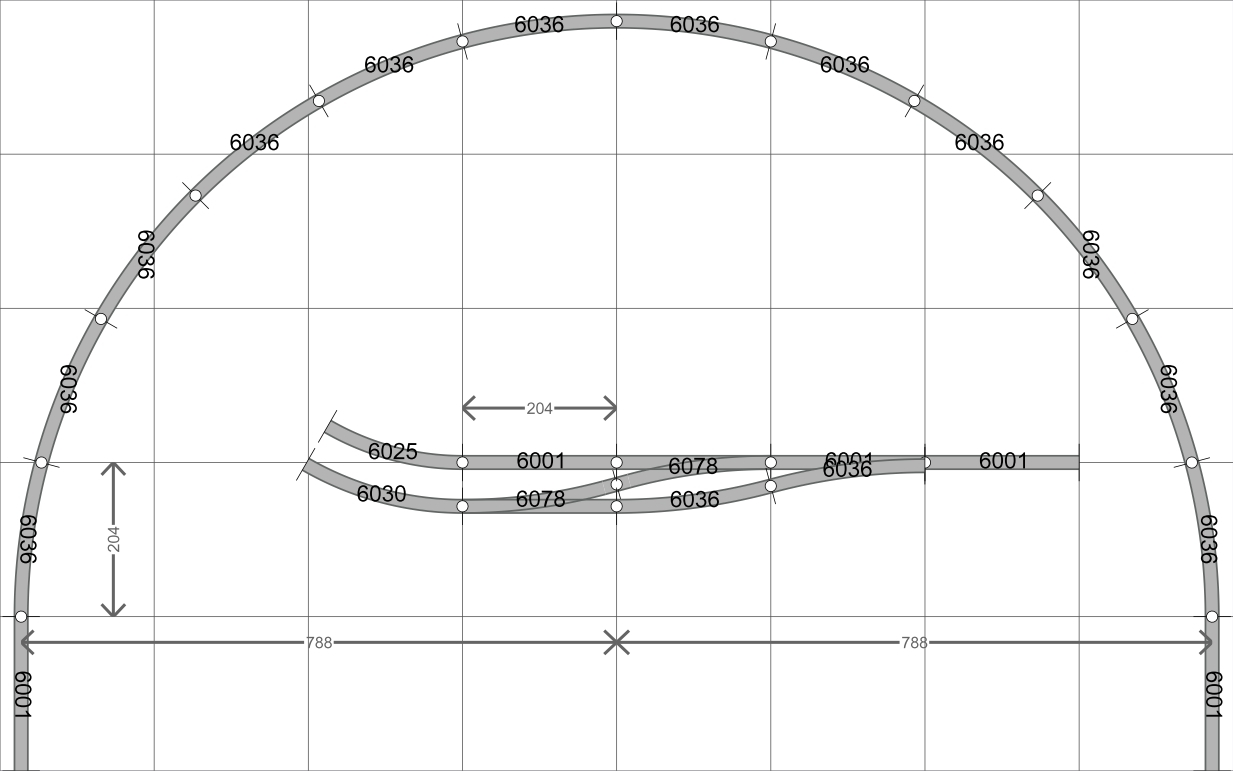

« Reactie #31 Gepost op: 03 March 2026, 20:58:13 »
De radius is 647 mm, van de hele boog.
738 mm, volgens de catalogus. In ieder geval de radius van de tegenboog 6036.
(maar als ik 738 maal de sinus en cosinus van 15° neem, dan zit ik nog niet in het schema van 204 mm lengte en 58 mm hartafstand. Dus geometrisch is er wel wat mee gesjoemeld)
Groet, Victor
« Laatst bewerkt op: 03 March 2026, 21:04:59 door VictorPM »
VictorPM
  • Berichten: 630
Re: Fleischmann Model Rail wissels met beweegbaar puntstuk
« Reactie #32 Gepost op: 03 March 2026, 21:47:27 »
Wat de werkelijke radius is van de 6036 boog... wie het weet mag het zeggen.
Anyrail heeft er een boog van gemaakt met een rechte lengte van exact 204 mm, en een hoek van exact 15°.
Zodat ie digitaal enigszins past als boog en tegenboog van de wissel.
Daar rolt dan een radius uit van... 788 mm  :o  (Anyrail geeft als data van de boog wel doodleuk radius 738 mm)
En nog steeds haal je daarmee niet de halve hartafstand van 29 mm.

« Reactie #35 Gepost op: 04 March 2026, 18:28:31 »
Wat heeft dit met een beweegbaar puntstuk te maken ?
Niets, ik reageerde in eerste instantie op #28 en ben er toen wat verder ingedoken.
Sorry for any off-topicness. Model-railgeometrie is nu eenmaal mijn ding.
