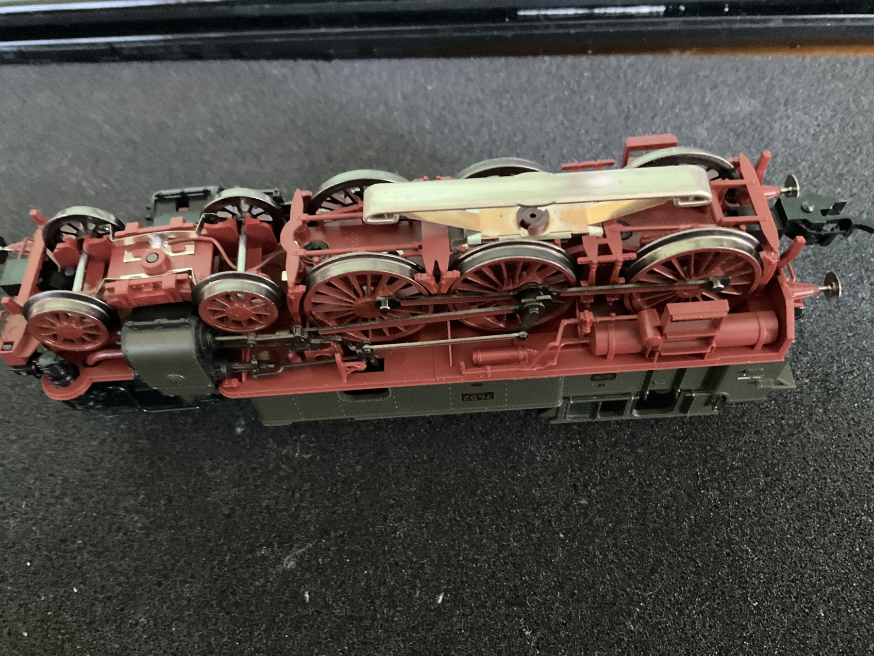

Nog even stoeien met CV’s.
CV55 stond al op waarde 20.
CV54 stond al op waarde 14. Deze heb ik nog op 15,16,17 en 18 geprobeerd.
Lost helaas niets op en geen verandering merkbaar.
Zou de decoder zich wel met een MS2 laten inregelen? Ik begin er ernstig aan te twijfelen…
Iets anders, maar wellicht wel gerelateerd (?). Af en toe, niet de hele tijd, maakt de loc een ratelend geluid. Dit geratel komt voort uit de sleper die de puko’s beroerd. Nu ik de loc van onderen bekijk, merk ik dat de sleper zich naar links en rechts laat bewegen, dus scheef onder de loc, zij het minimaal.
Nu ben ik gewend dat de sleper middels een schroefje, of bij modernere locs middels een kliksysteem aan de loc is bevestigd. Bij deze zie ik iets dat nieuw voor mij is. Zie foto.
Het slepertje heeft dus iets speling en de bevestigIng laat zich niet strakker stellen (voor zover ik weet)
Nogmaals geen idee of dit het probleem veroorzaakt of uberhaupt gerelateerd is.
Ook is het schokkerige rijgedrag nu waarneembaar bij stijging.
Het probleem verergert.
Nogmaals, rijdt de loc solo of slechts met een enkel wagentje, gaat het soepel en zonder mankeren.
« Laatst bewerkt op: 05 March 2026, 17:12:17 door Robert uut Salland »

Wat mij aan de foto opvalt is dat het lijkt (?) of alleen de voorste loopwielen en de achterste aandrijfwielen een hoge (M*) flens hebben.
Is dat ook zo ?

Verhip! Je hebt gelijk!
Voorloopwielen en drijfwielen op de achterste as hebben een iets verhoogde flens.

Dat bruine paddenstoeltje in het gat van de sleper is een soort klik systeem.
Je kunt deze er met een kleine schroeven draaier uit klikken door deze voorzichtig naar boven te drukken.
Als het goed is staat dit ook in de beschrijving van de lok.
Maar maakt die sleper wel goed contact met de onder liggende contact plaat ?
Misschien is dit wel het euvel van het schokkende rij gedrag, omdat de decoder dan geen spanning krijgt en je
motor niet meer wordt aangestuurd en of van spanning wordt voorzien.
Ik kijk onder tussen even met je mee.  ;)

Ik weet het niet, Kees.
Bij solo rijden en tot max 1 rijtuigje uit de set, rijdt ze voortreffelijk. Zodra ik er meer last achter hang, begint het gesodemieter. De loc is met haar 174 gram een vlieggewicht en in haar waterreservoirs is voldoende plaats voor wat lood. Ik heb haar gewicht verhoogd naar 200 gram en de trekkracht vooral heuveltje op is nu in elk geval een stuk beter. Heuveltje af maakt het geen verschil. Het blijft horten en stoten…
