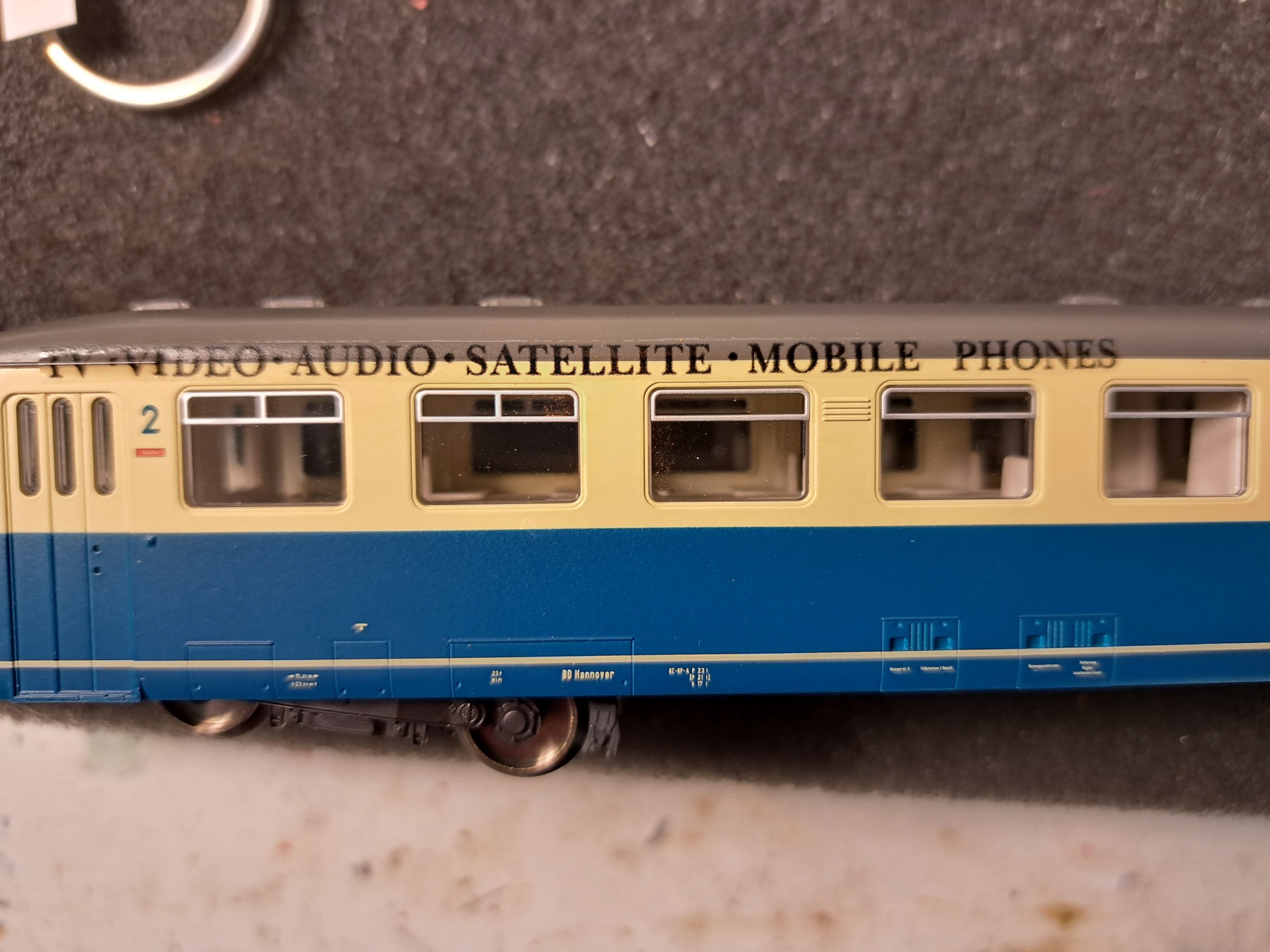

Sinds kort zijn de eerste stellen klaar gekomen van de Kato BR 515
Het zijn de oceaanblauw beige varianten met stelnummers 515 501 , 515 512 en stuurwagen 815 685.

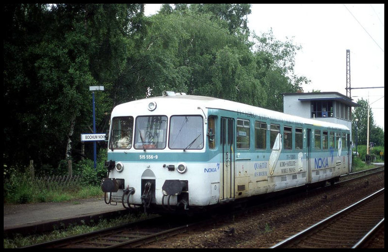

Wat gedaan is omnummeren van 515 512.
Deze word door Kato uitgevoerd als zijnde type "Bremen" dus met een grote  1e klas afdeling.
Ik ging maar eens  speuren op het internet naar het grote voorbeeld.
Nou je kan zoeken tot je een ons weegt maar deze komt niet tevoorschijn.
Ja,hij komt wel tevoorschijn maar niet als type Bremen maar wel met een kleine 6 zits 1e klas coupé.
Daar ik het wel leuk vond om twee O/B stellen te hebben heb ik nog een stel gekocht.
Deze zou er dan uit moeten gaan zien zoals op de foto en de foute 515 word ongenummerd in 501.
Zo heb ik dus 2 verschillende types in dezelfde kleur.
Dus heb ik van 1 stel de oranje 1e kkasband helemaal moeten verwijderen en aan de andere kant een nieuw band aanbrengen.

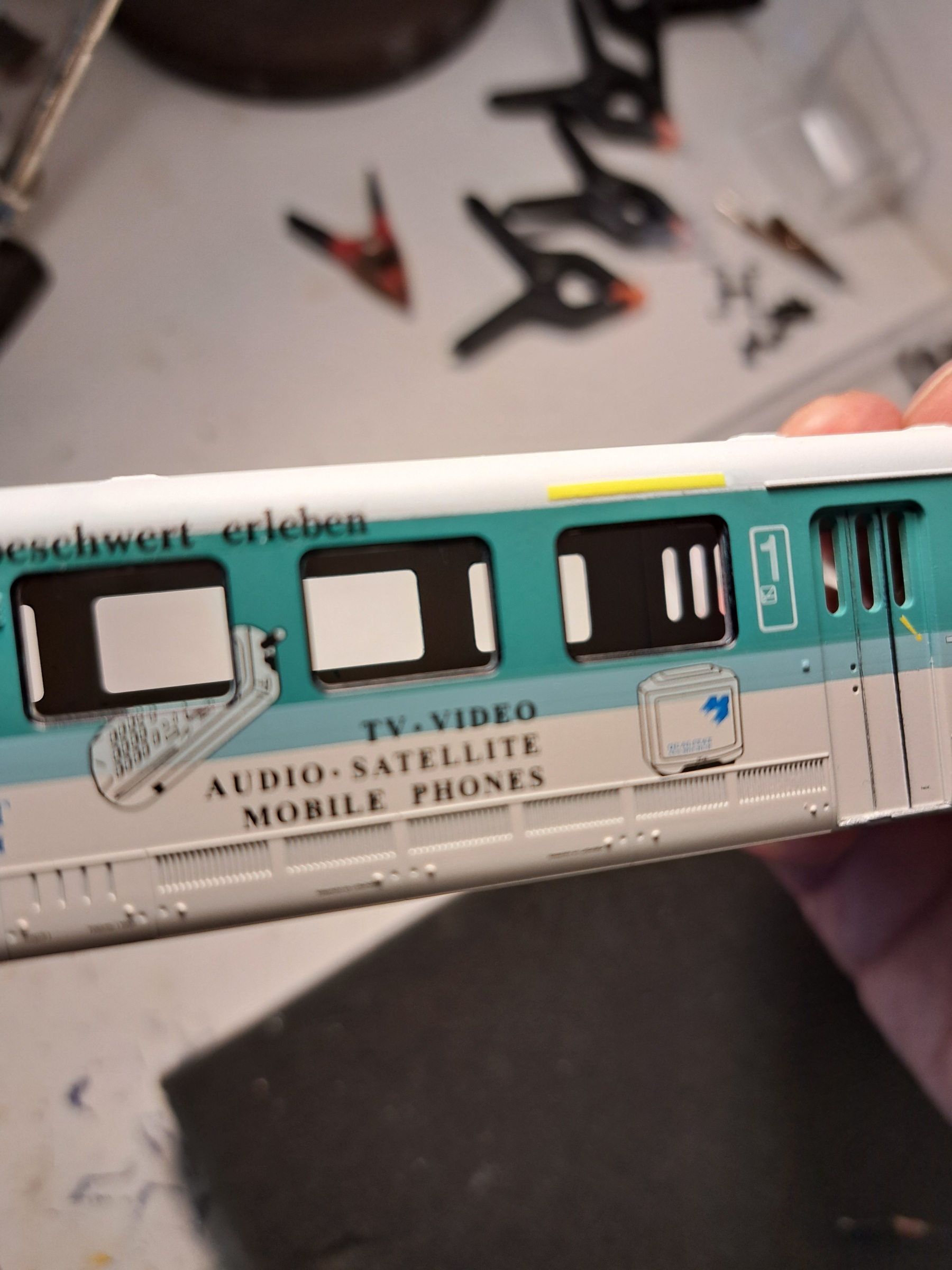

Met wasbenzine en een cocktailprikker wattenstaafje en als het bijna weg is een zeer fijn schuurpapiertje voorzichtig de laatste restjes weghalen.
Met name de grote eerste klasstreep weghalen heeft mij aardig wat zweetdruppels gekost.

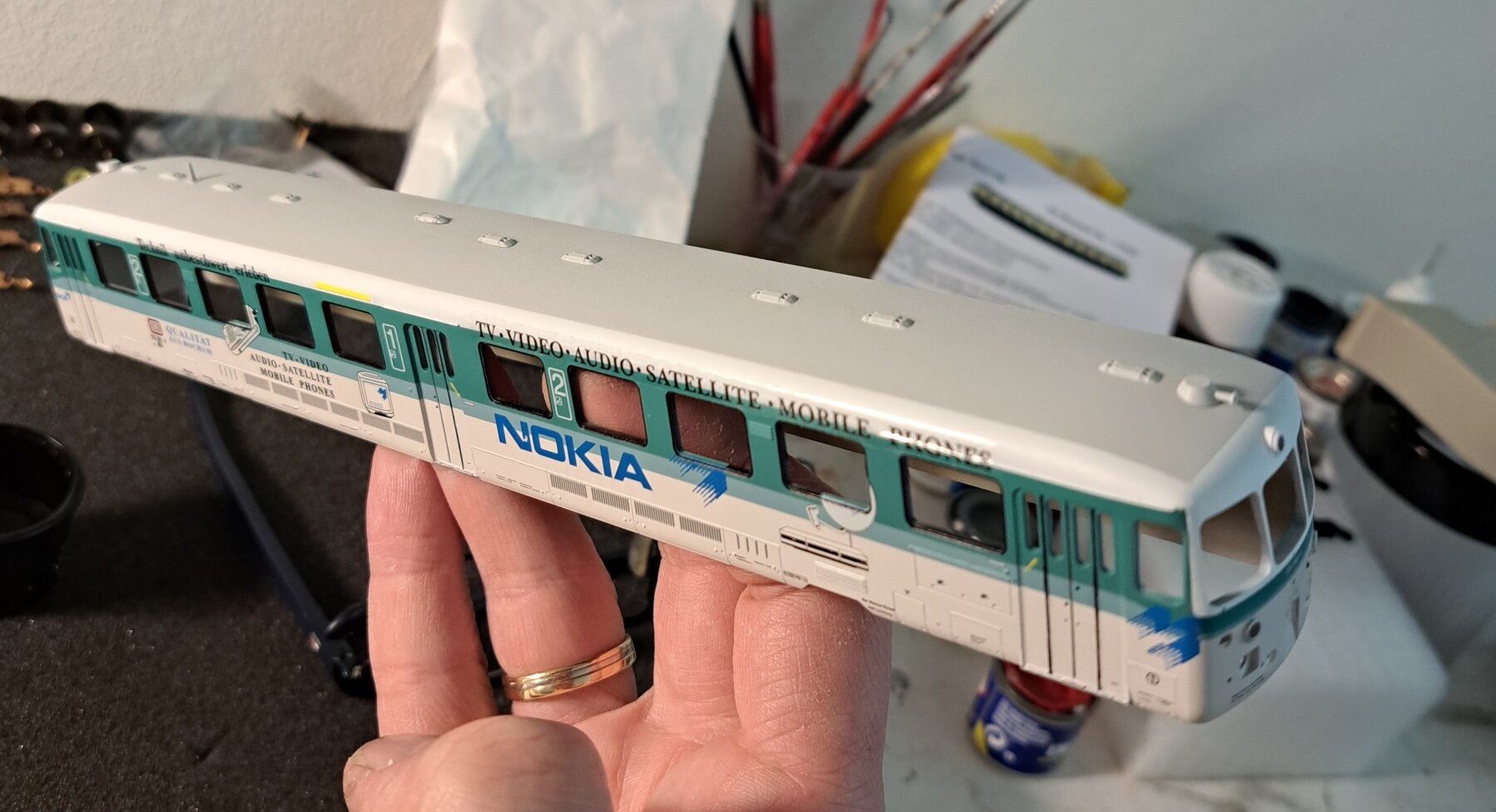

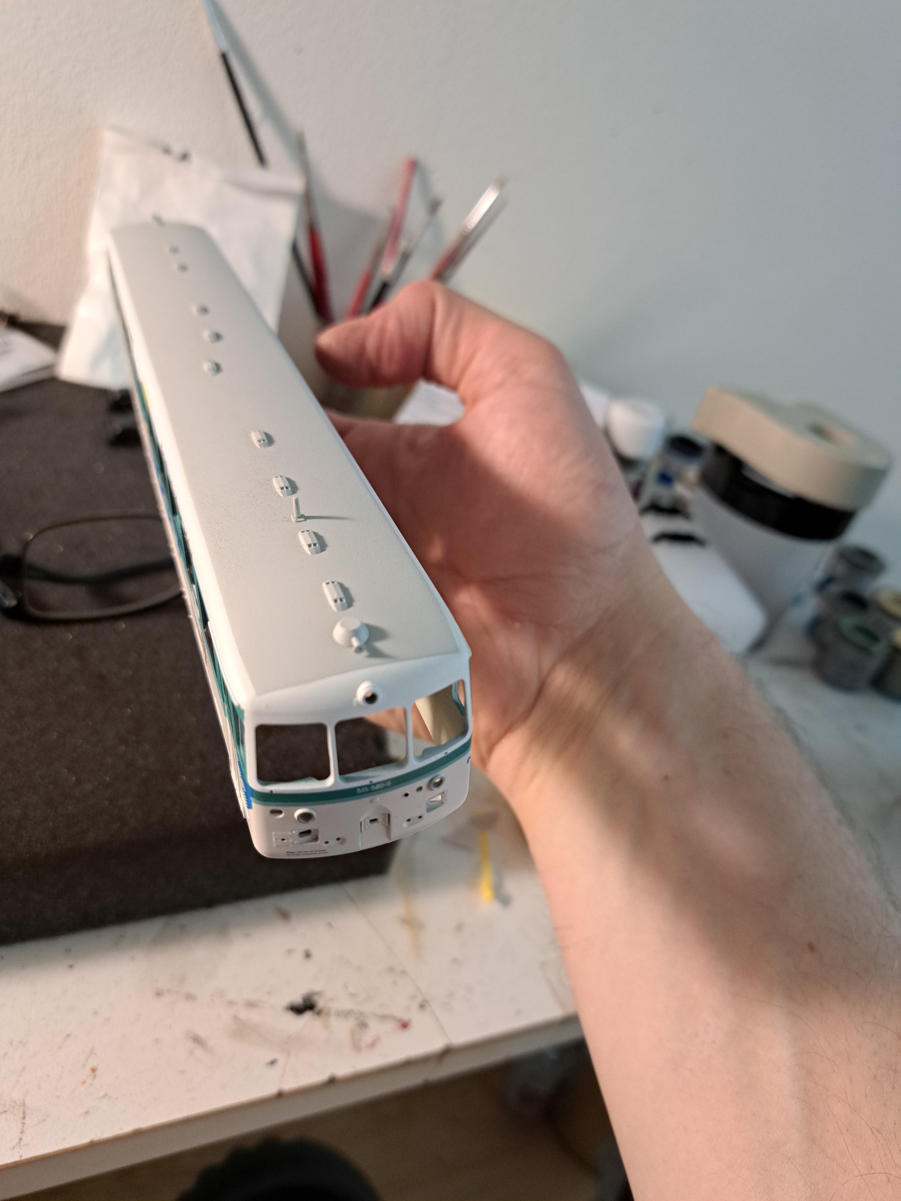

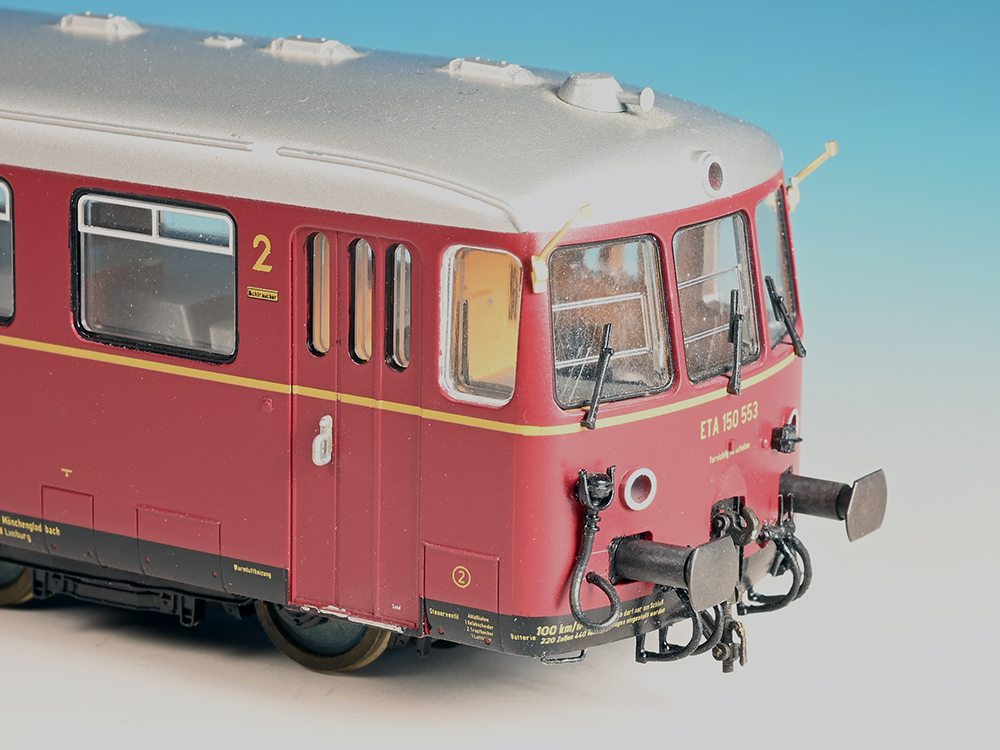

We gaan weer verder met wat dakperrikelen.
Kato heeft gebruik gemaakt van 1 mal voor alle uitvoeringen.
Dat is voor 2 geproduceerde types incorrect
Het tijdperk 3 model en de Nokia alsmede de mijn gecorrigeerde o/b 512 zijn in het bezit van een kleine 1e klas 6 zits coupé en daar zitten de ventilatorren niet op 1 lijn maar is deze boven dat compartiment versprongen.
Daar ik de oceaanblauwe varianten wel dezelfde kleur dak wil laten behouden heb ik 1 ventilator haast onzichtbaar een stukje laten verspringen zonder het dak over te spuiten
Hier duidelijk te zien op het dak boven de 1e klas afdeling.
Er is zo te zien ook al een begin gemaakt met wat vervuiling.
Uiteraard word dat nog nagebehandeld.

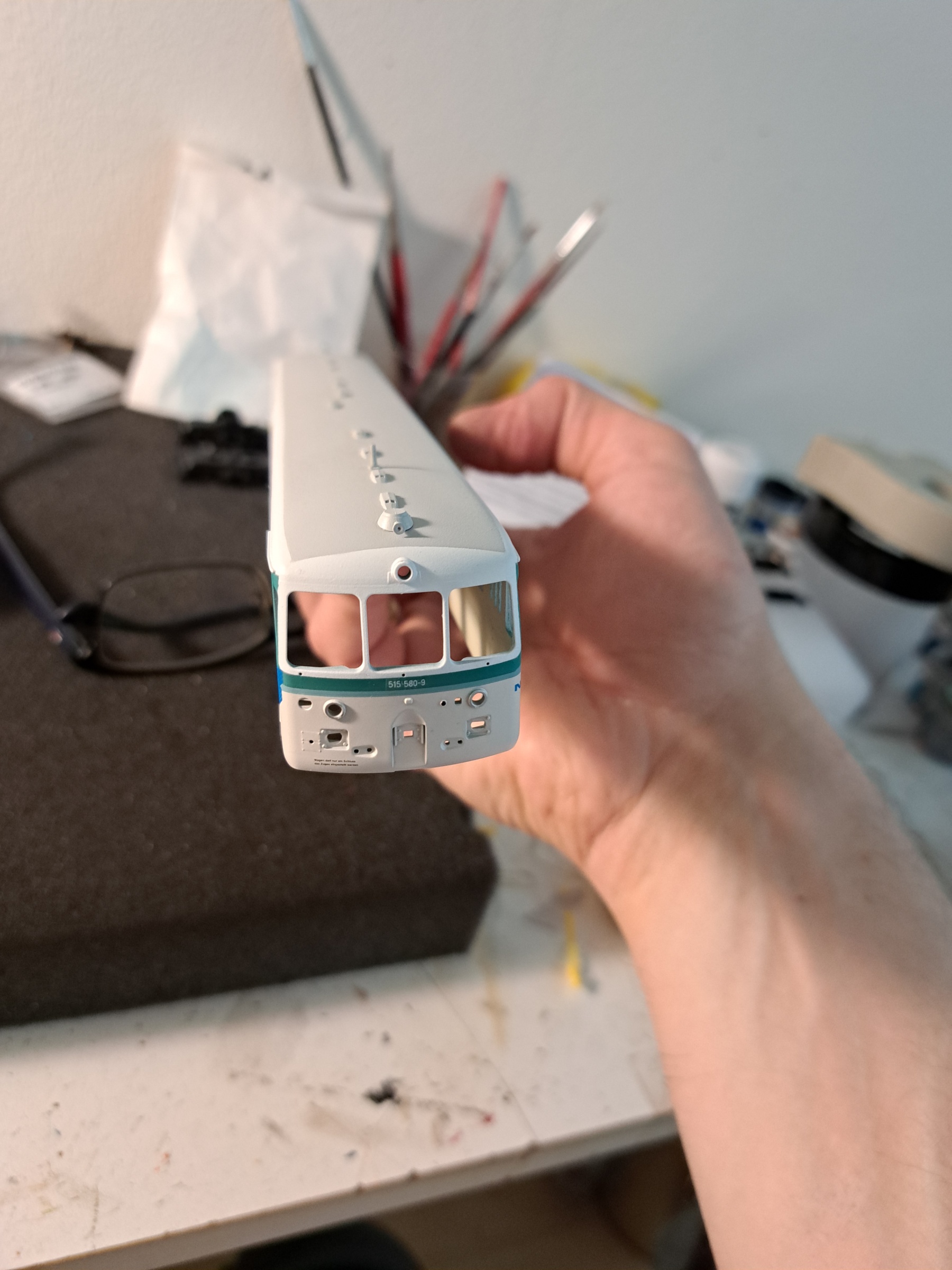

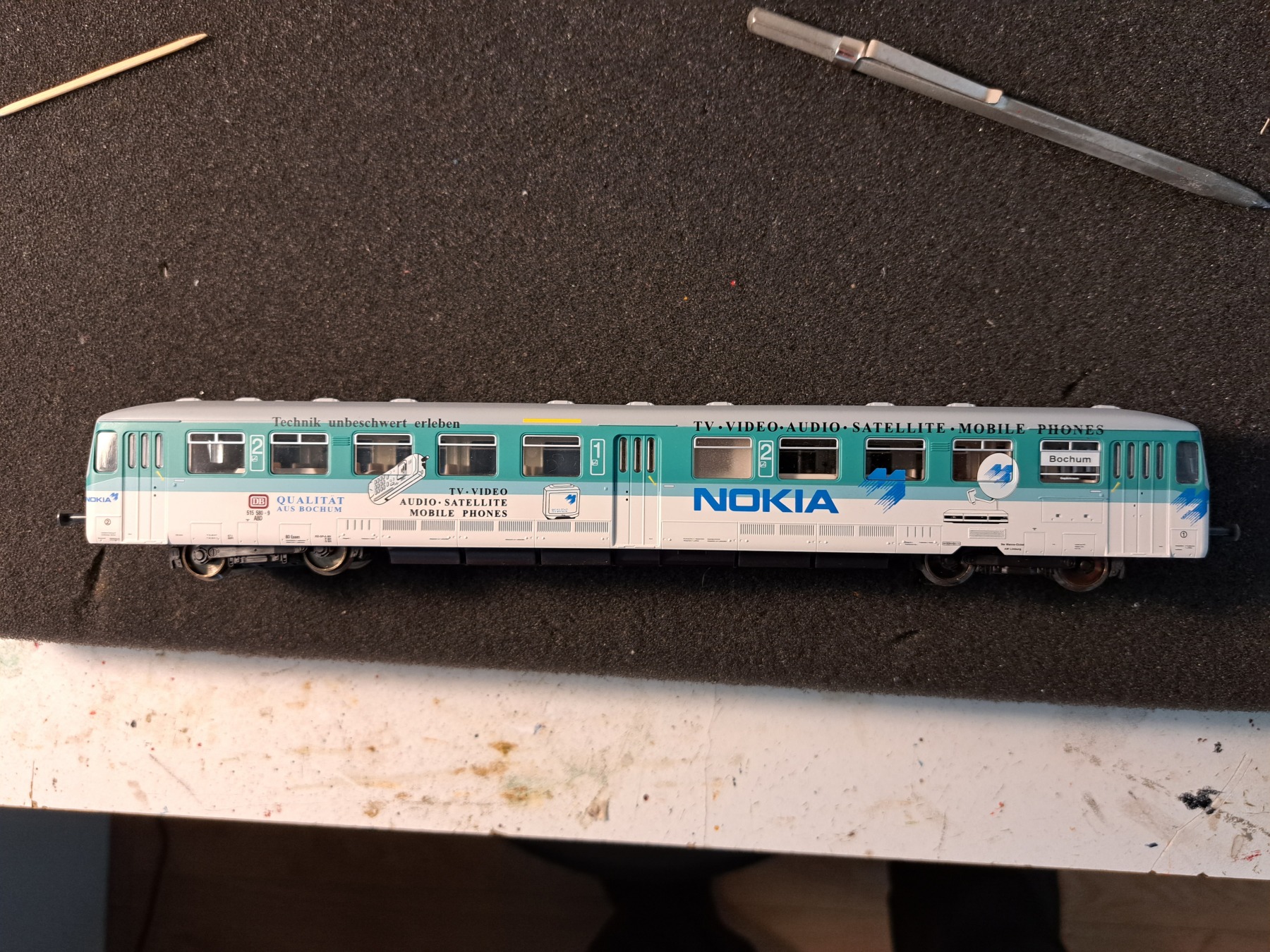

Ook de S-Bahn accu van Kato had een incorrecte dakventilator.
Eigenlijk is deze variant helemaal fout.
Kato had deze geleverd met een compleet lichtgrijs dak net als de eerste lichting Märklin Nokia's
En zo moet het zijn.
Ik heb er lang over nagedacht en een groot risico genomen om de trein er ook zo uit te laten zien.

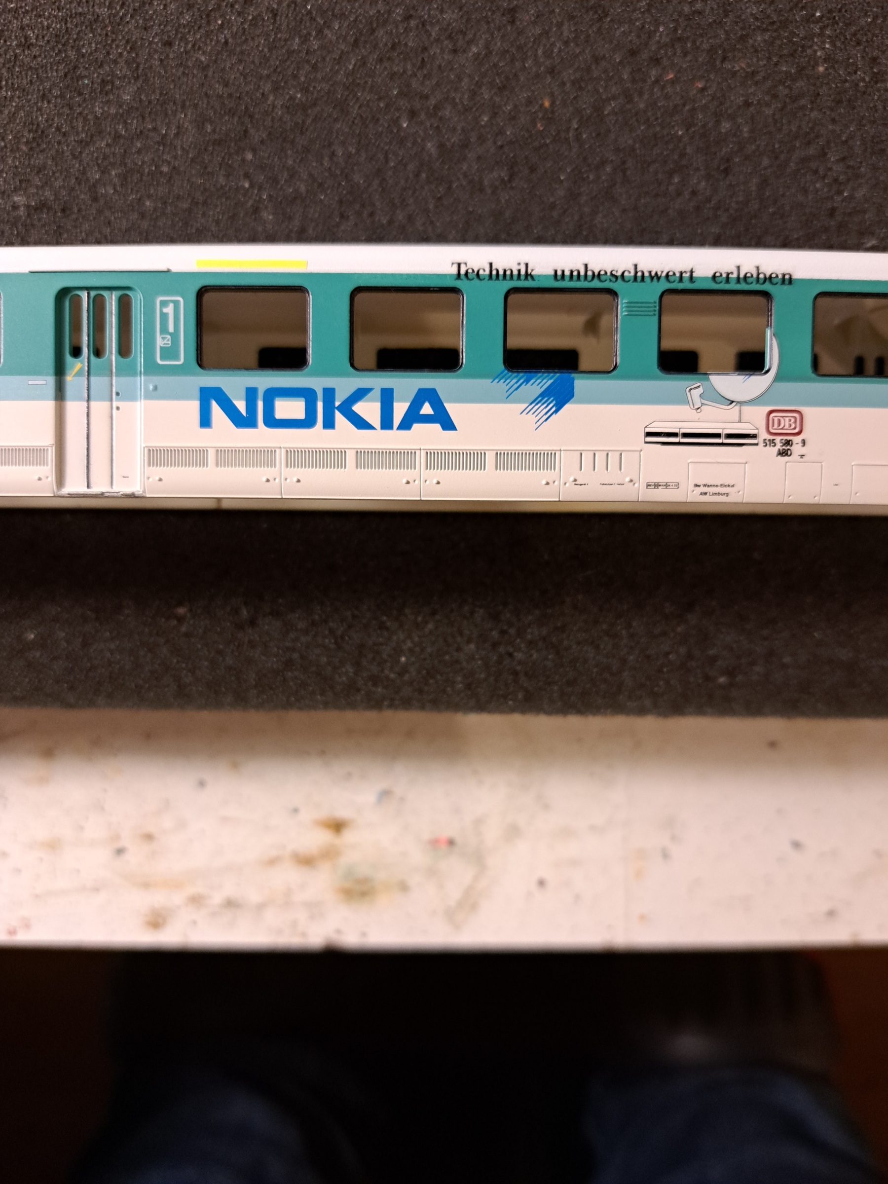

Dat houd in dat alle tekst op de dakrand weggepoetst moet worden en het dak opnieuw spuiten en dan opnieuw beschriften.
Dat heeft heel wat zweetpareltjes gekost.

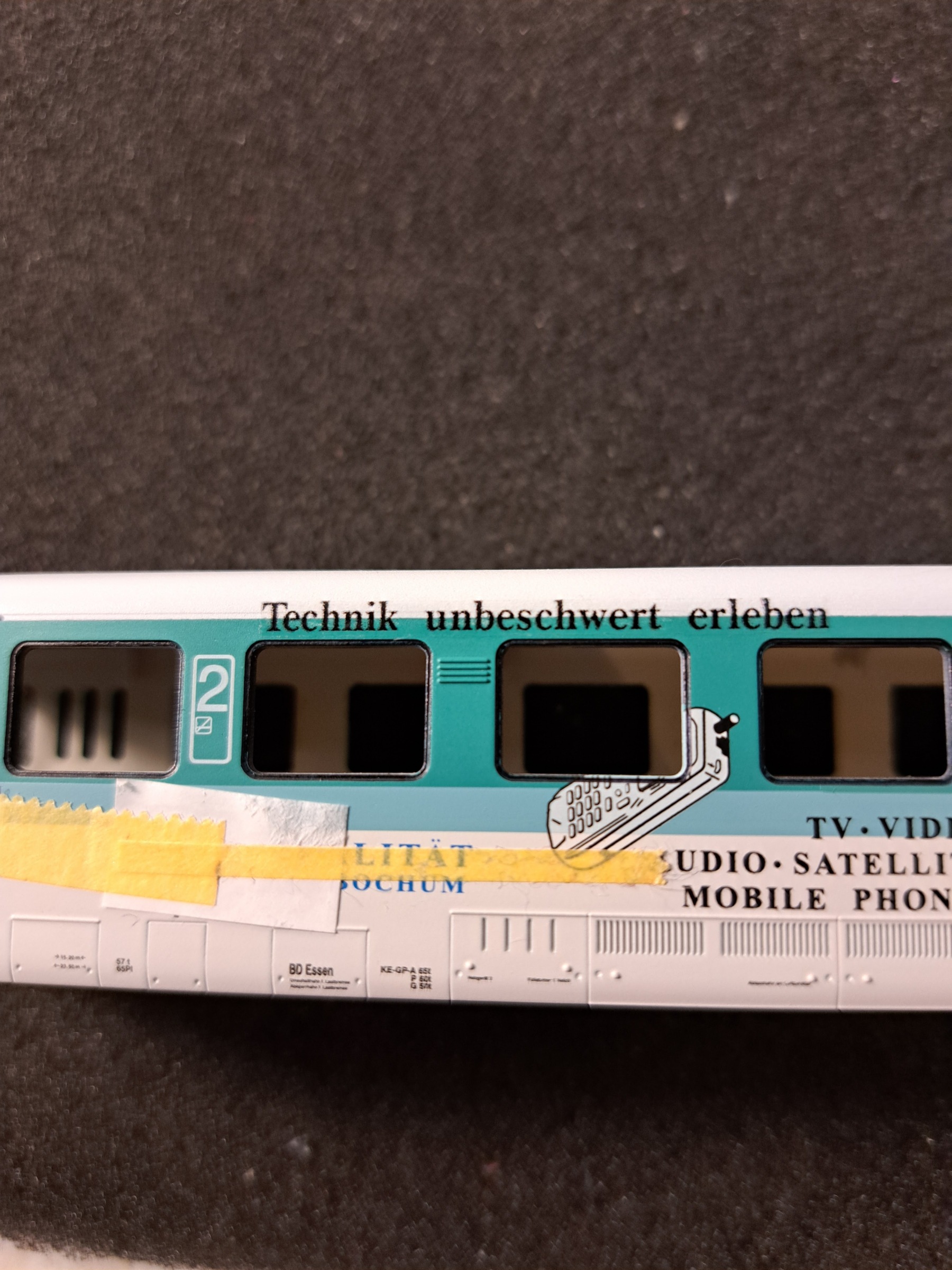

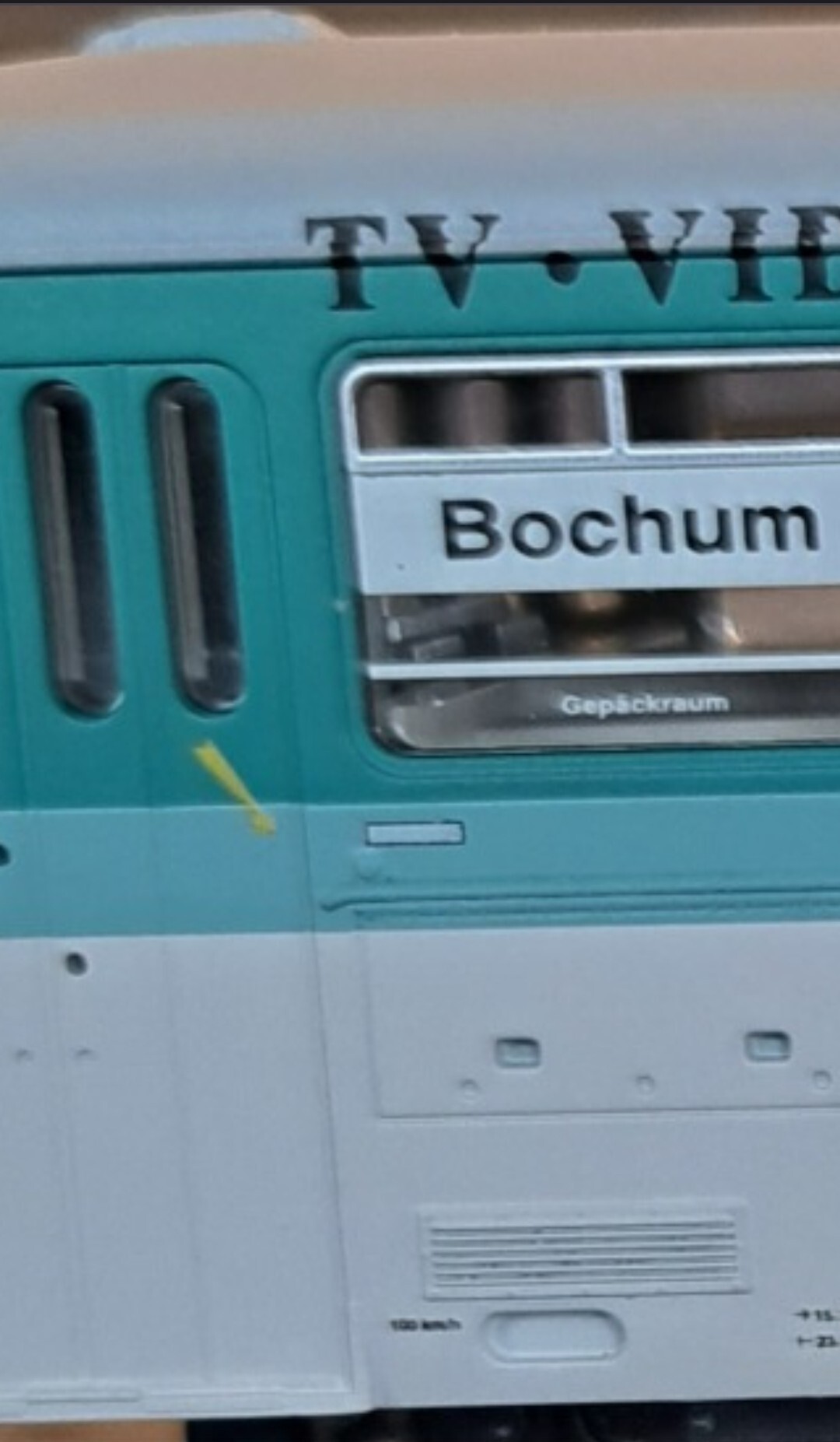

Hier zie je eerste vorderingen.
Tekst weggepoetst en het wit aangebracht.
Hier is ook te zien dat Kato het stelnummer 515 580 onder de cabineraam in de verkeerde kleur zwart heeft omgezet.
Op de foto er boven zie je dat dat wit moet zijn
Daar hier ook de ventilator versprongen zat kon ik deze wat eenvoudiger aanbrengen daar het gehele dak opnieuw gespoten word.
Let niet op het stofje op de versprongen ventilator,deze is allang weer weg

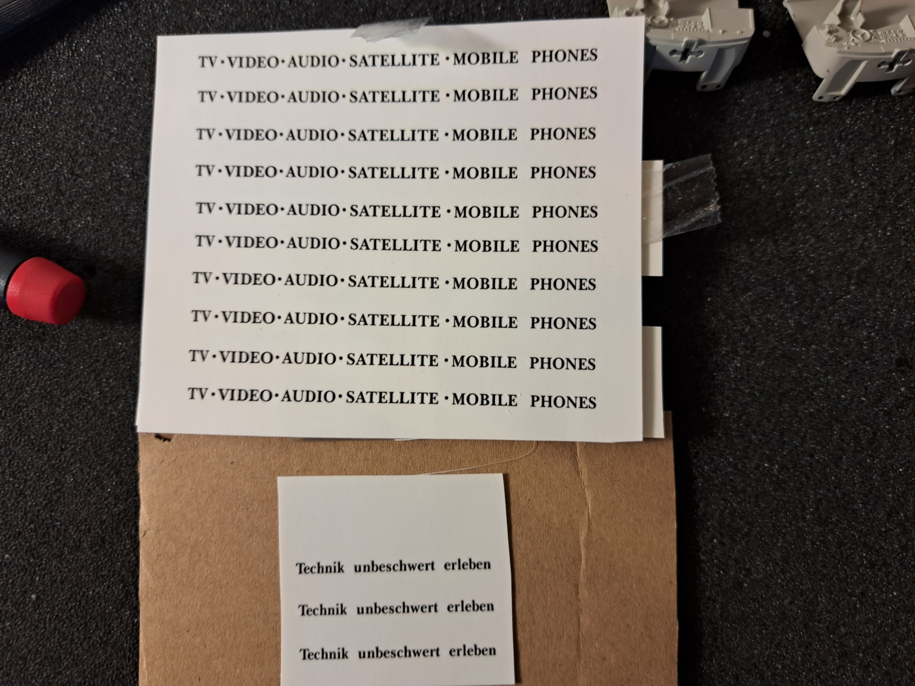

Ronald Visser heeft voor mij toen mooie decals gemaakt om de tekst weer terug te krijgen op de dakrand.
Ik heb nog wel eerst even geoefend op een stuurwagen of het eea wel ging.
Met name over de regengoten is dat moeilijk.
Ik heb de decal daar dan ook moeten insnijden.
Ook heb ik voor het testen de decal gewoon even uitgeknipt wat te zien is aan de rafellige randen op de testbak
Op de goede kap worden de decals netjes gesneden met een operatie mes
Hier nog wat resultaten hiervan.
Ook de eersteklas streep is weer terug wederom een Nothaft decal alleen deze keer geel
En nog wat foto's van het grijsgespoten gedeelte op get dak .
Ook het in verkeerde kleur van nummer van deze 515 onder de cabineraam, was zwart geleverd is ondertussen middels een witte decal vervangen.
Uiteindelijk krijgt aan het einde van de rit nog alles een laklaag.

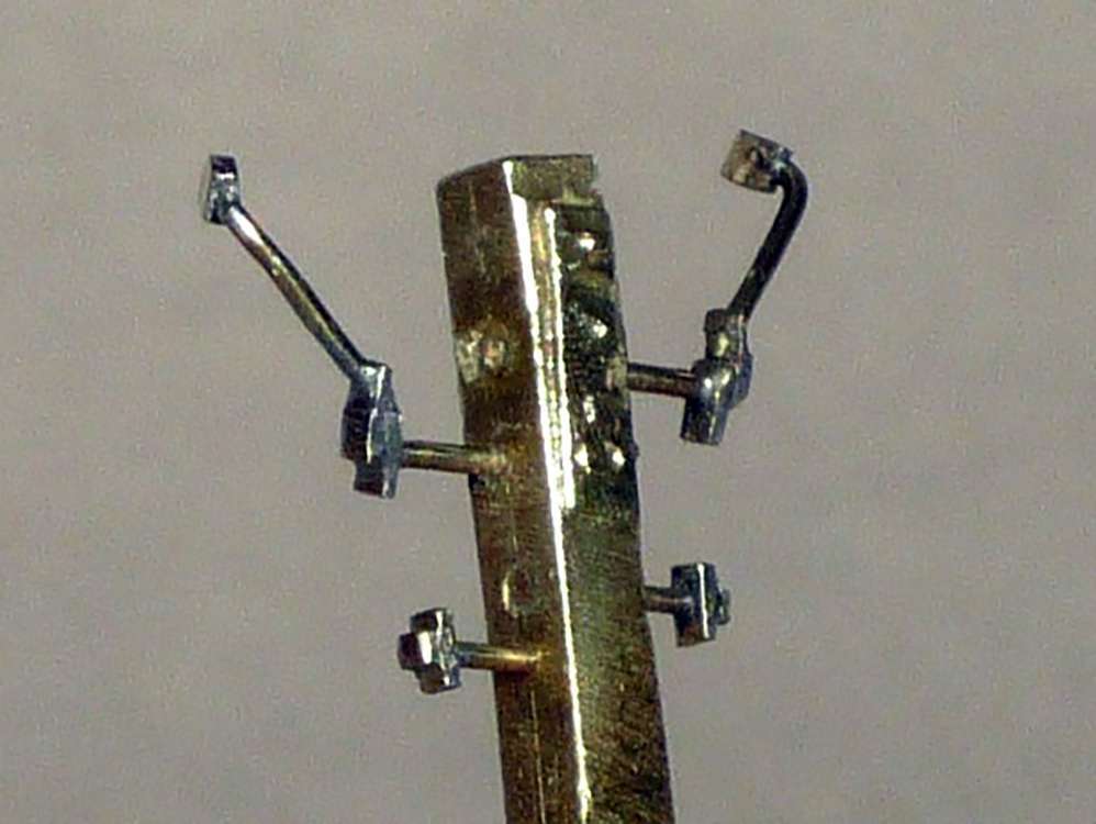

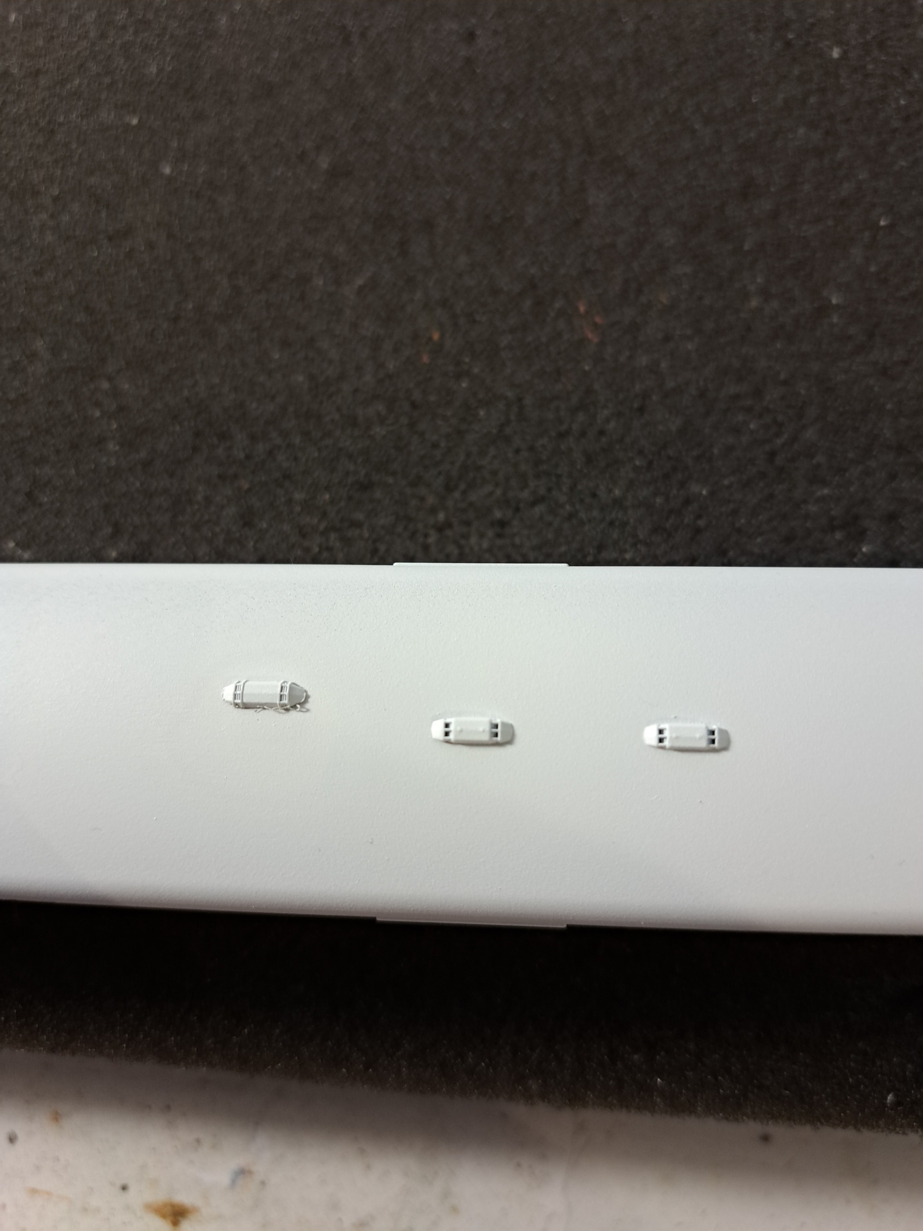

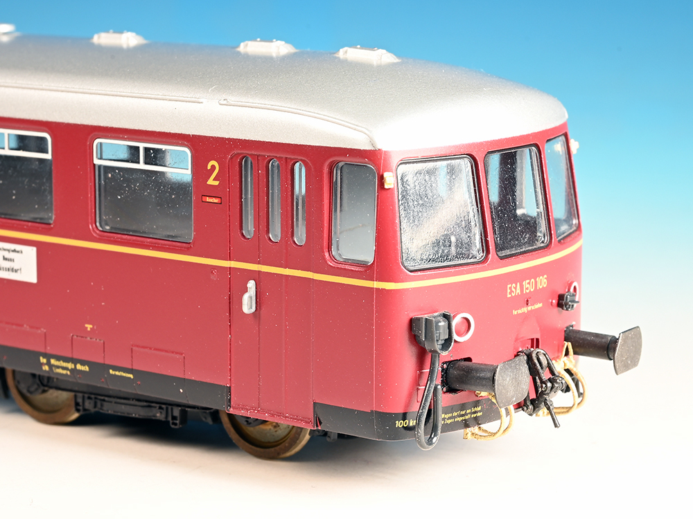

Waar ik nou wel zeer geïnteresseerd in ben zijn de op de afbeelding getoonde sluitseinenijzers.
Deze werden al enige tijd aangekondigd door WAGENWERK in Unna , en zijn in 1:87 nog nooit gemaakt voor zover ik weet
Maar nu zijn ze verkrijgbaar
Daar ze op de rode stellen zitten die ik ga verbouwen en op de Nokia die ze had op alle vier de treinen in deze kleurstelling.
Heb ik deze naar gelijk besteld
