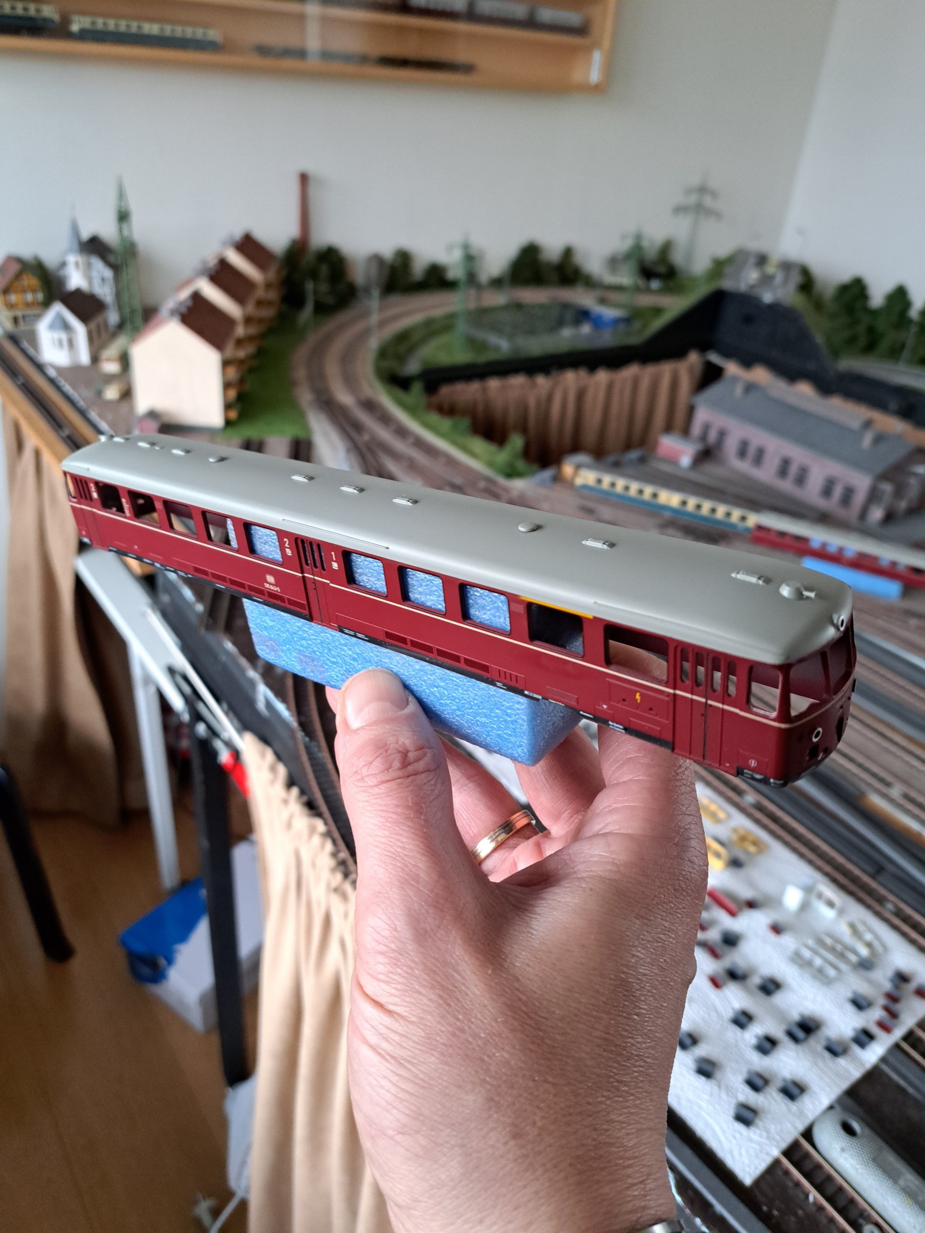

We waren bij de daken gebleven.
De rode stellen krijgen nieuwe dakgoten.
En de motorwagen had 2 ronde schotelventilatoren in plaats van de gewone ventilator.
Ook dat hebben we natuurlijk in model omgezet.
Eerst voorzichtig de oude dakgoten weggesneden en vlakgeschuurd
Dan met 0,4 draad weer nieuwe goten maken.
Daarna worden de daken kiezelgrijs gespoten.
Boven de buitenste deuren zijn de goten netjes met het dak rond meegebogen.

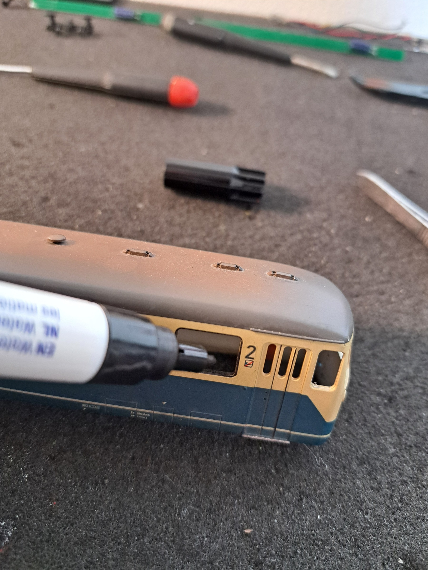

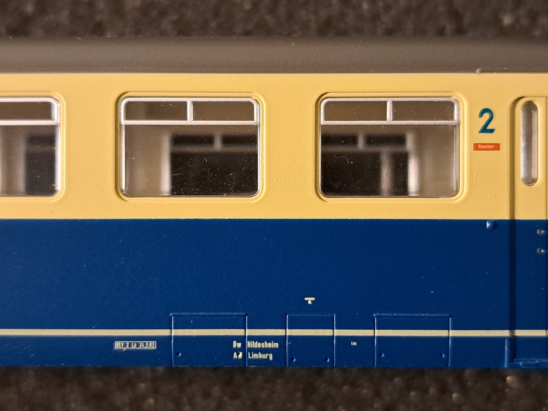

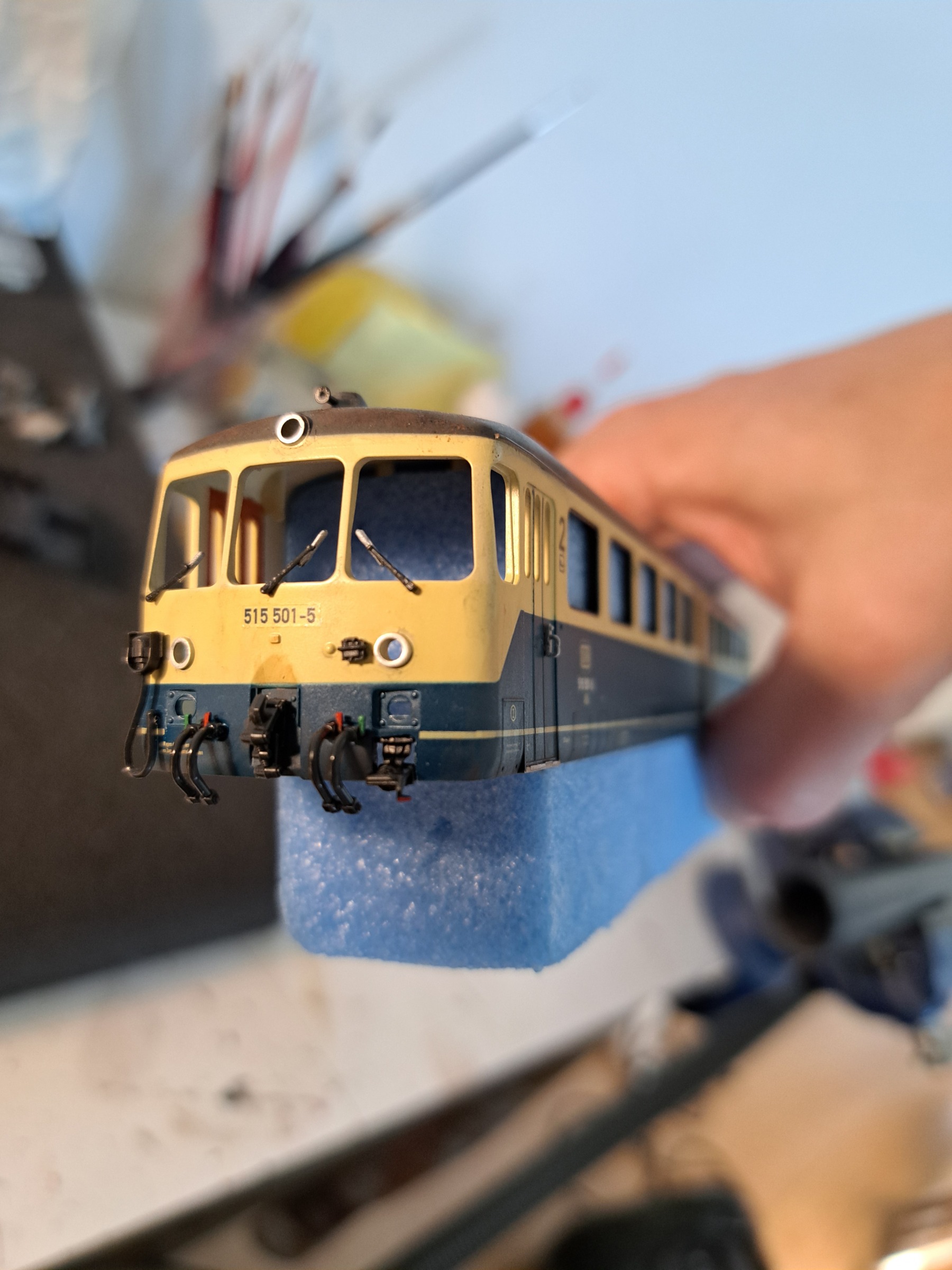

De raamrubbers en de scharnierende gedeelte van de klapdeuren zijn niet zwart aangezet.
Dat hebben we zelf maar gedaan.
Hier de kale raam.

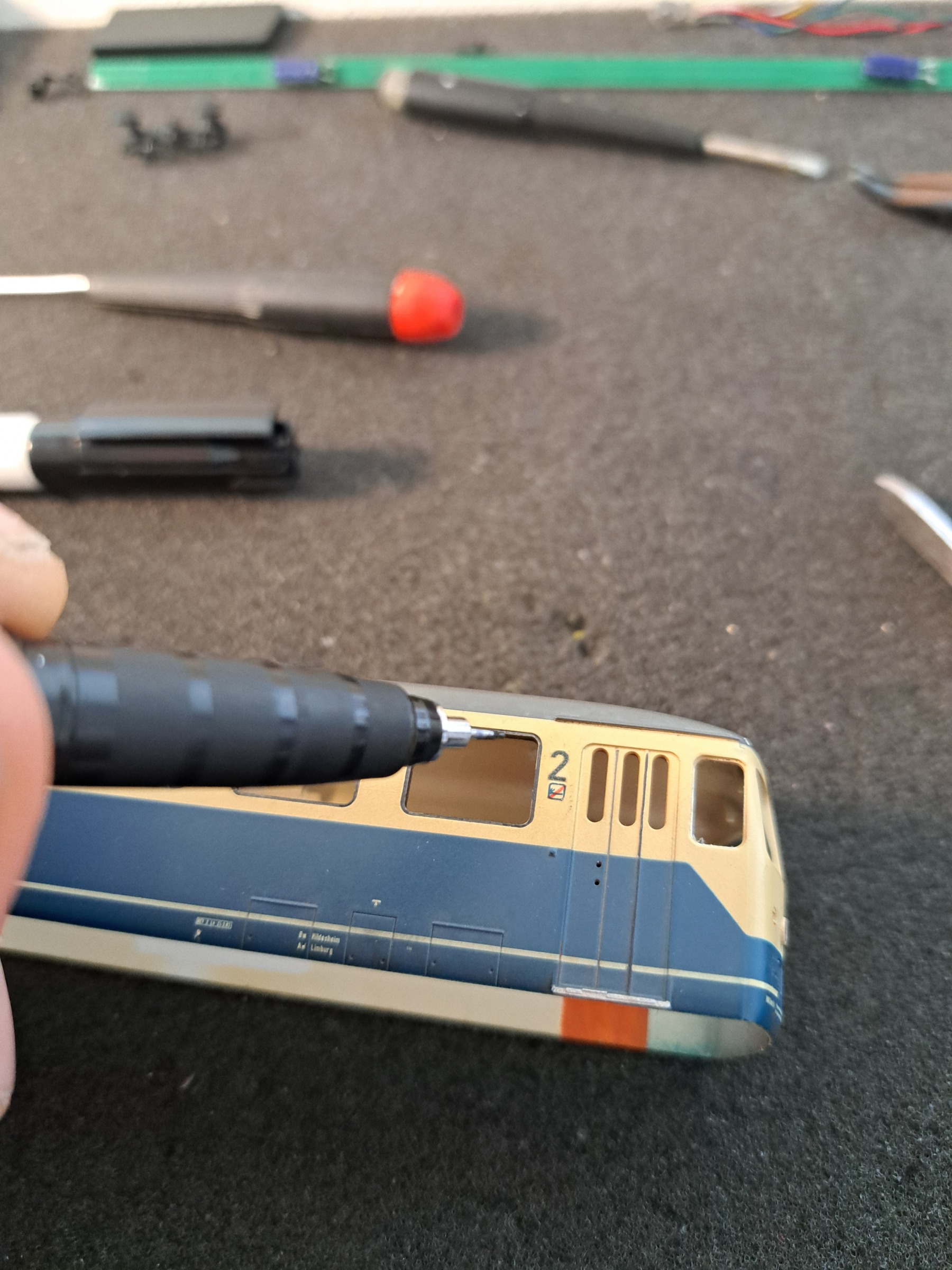

Ik heb op een Duitse modelbaansite iemand ook de raamrubbers zwart zien maken.
Deze man heeft alke ramen afgeplakt en daarna het rubber zwart gespoten.
Dat moet echt monnicken werk zijn geweest.
Ik doe het anders .
Eerst met een dun zwart stiftje het buitenste randje voorzichtig rondtrekkende en met een dikkere stift de binnenranden
Ook de deur rubbers hebben we zo zwartgemaakt en de onderrand/instap trede zilver aangezet.
Nou we toch de stift ter hand hebben hebben we ook gelijk de ruitverwarming zwart aangezet.
Dit vergt een uiterst vaste hand.
We houden ten alle tijden wasbenzine bij de hand icm wattenstaafje of cocktailprikker om uitschieters te verwijderen.

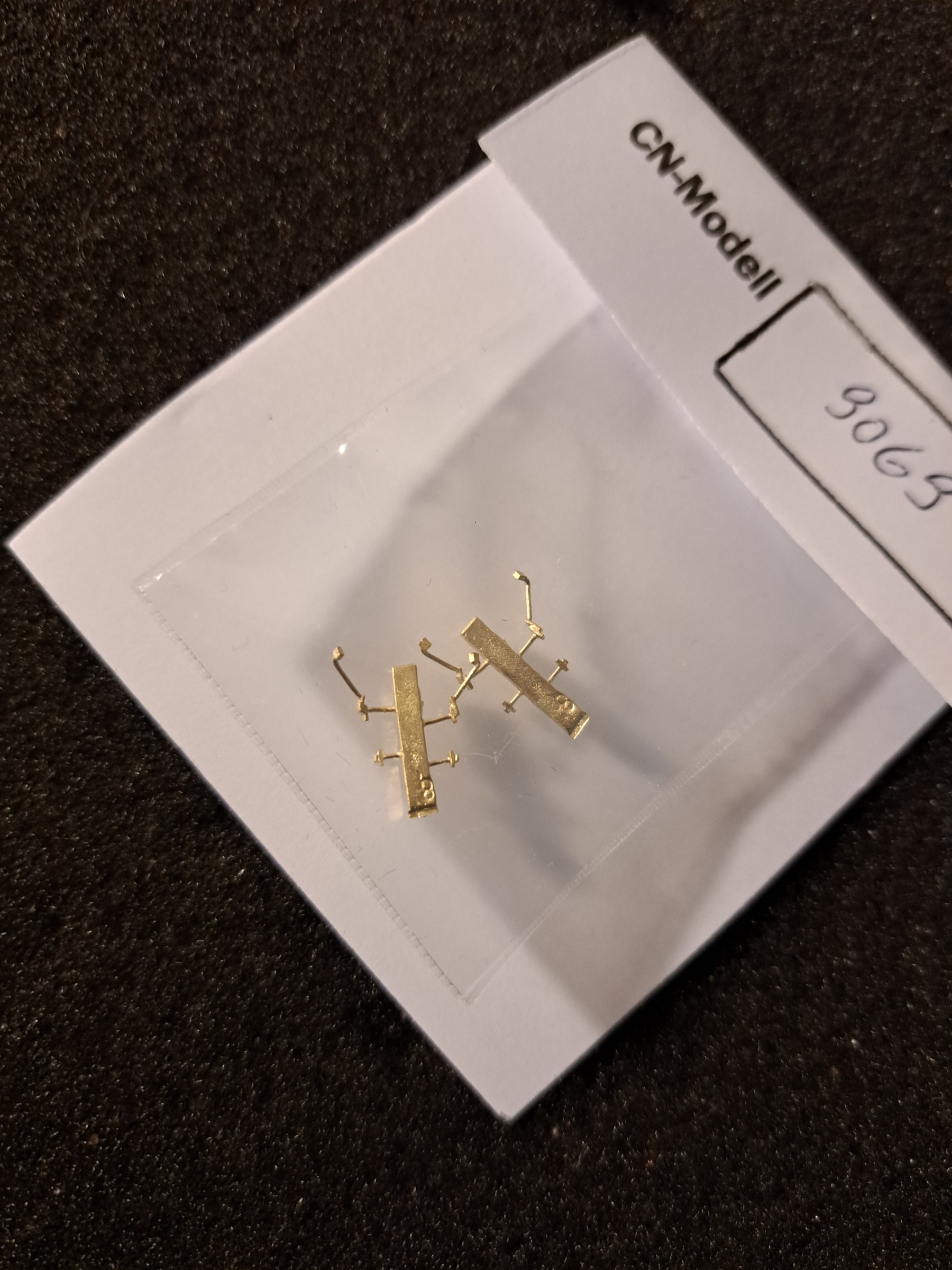

Afgelopen week zijn de lantaarnijzers binnen gekomen.
Ze zien er bijzonder fraai uit moet ik zeggen.

Netjes
Geknoei met een stift kun je beter met alcohol weghalen aangezien de inkt alcohol gedragen is. Gaat echt 1000x beter dan met wasbenzine.
En i.p.v. de Edding moet je deze eens proberen:
https://discountoffice.nl/p/pilot-cd-dvd-marker-pil0t-twin-f-en-ef-05mm-en-03mm-zw/
Een hele mooie "tapered" punt die ook nog eens een dichte structuur heeft. Hier kun je echt ragfijn de ruitverwarming mee optekenen.
Bart
Casmir
Berichten: 720
Re: Der Akkublitz , Taschenlampen-Express , Steckdosen-IC und so weiter
Reactie #20 Gepost op:
17 March 2026, 18:56:51 »
Dank voor de tip Bart,
Ik zal ook zo'n stift aanschaffen voor die paar stuivers
Dat met alcohol neem ik ook mee.
Nou heb ik nooit grote uitschieters gehad met een stift en dat kleine beetje wat ernaast ging ging toen met wasbenzine wel weg.
Maar ik merkte ook wel tijdens deze ombouw dat ik ouder word.
Mijn hand is niet meer zo vast en veel dingen moet ik met een vergrootglas doen.
Aangezien ik een flesje alcohol gewoon in huis heb zal ik deze ook maar bij de hand houden voor de volgende keer.

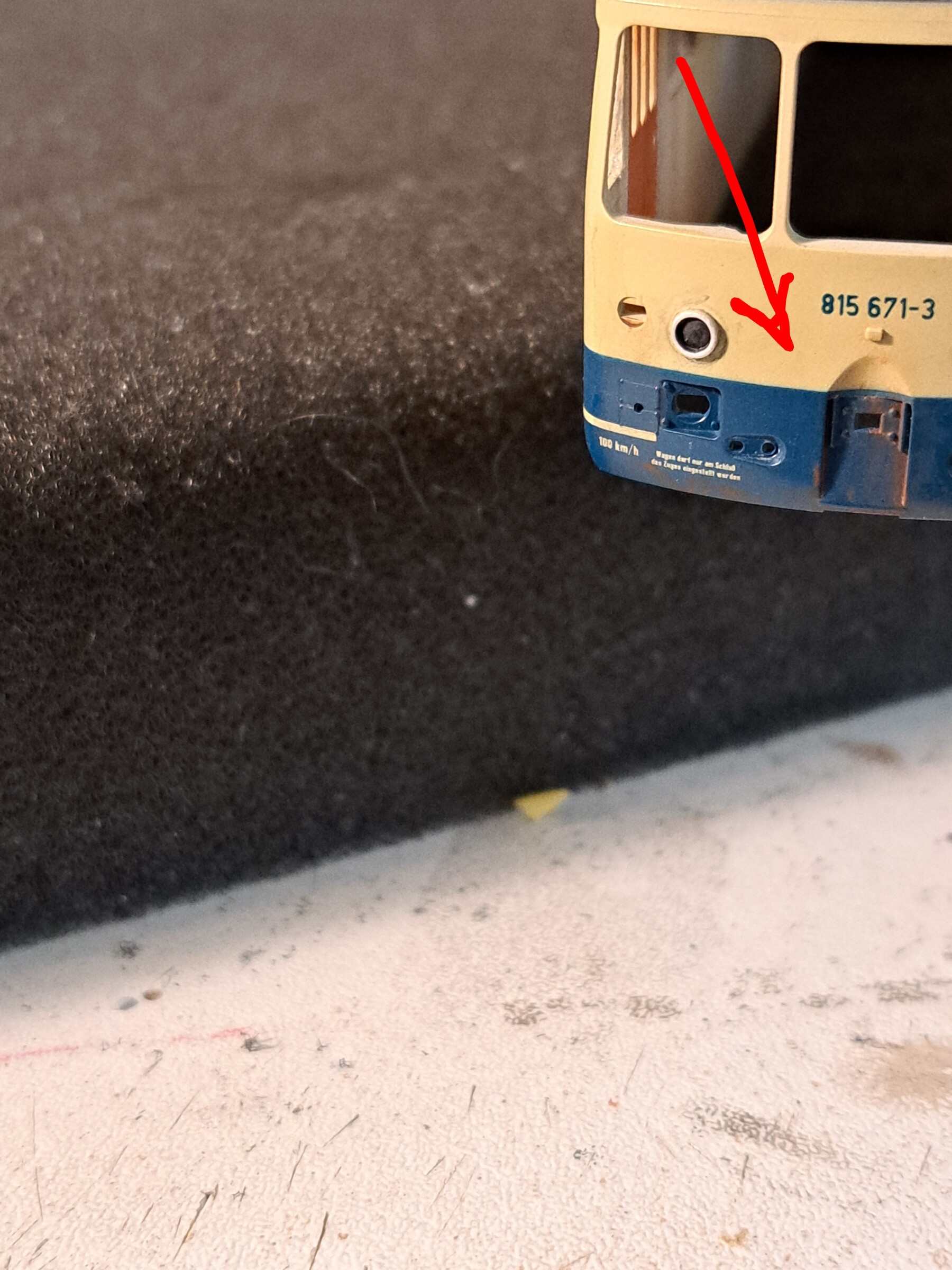

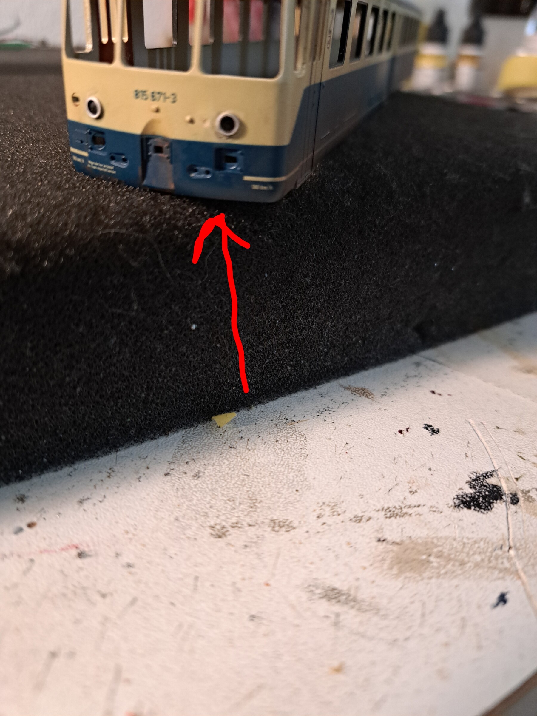

Zo we gaan weer verder.
Kato is vergeten wat stekkers en stopkontakten te plaatsen op de treinstellen.
Dus daar moeten we aan de slag.
Daar moet een stopkontakt komen.
Daar moet dan een gat gevijld worden.
Het stopkontakt is afkomstig van de Piko BR 151
Deze monteren we achter het gat en uiteindelijk ziet dat er dan zo uit.

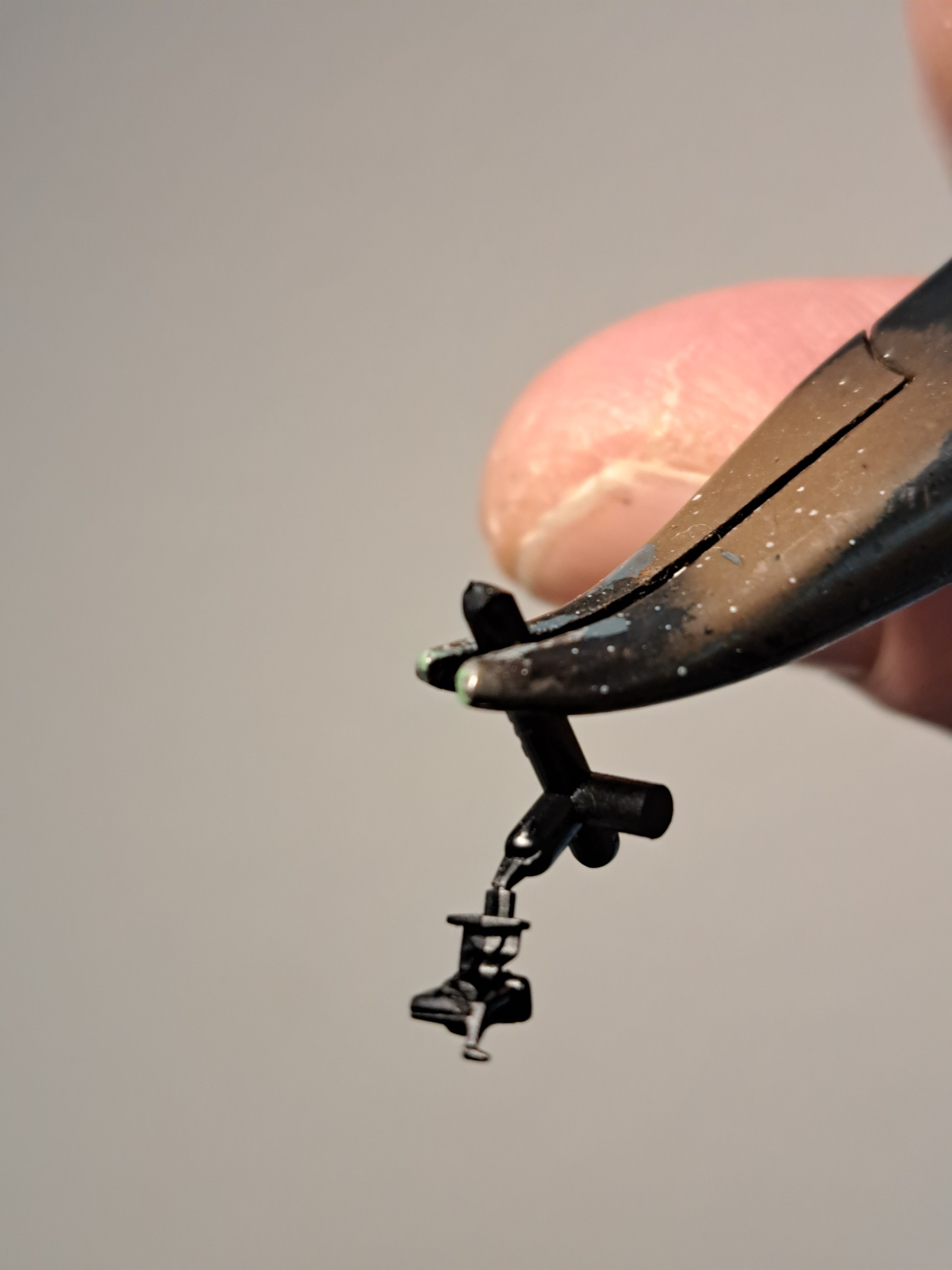

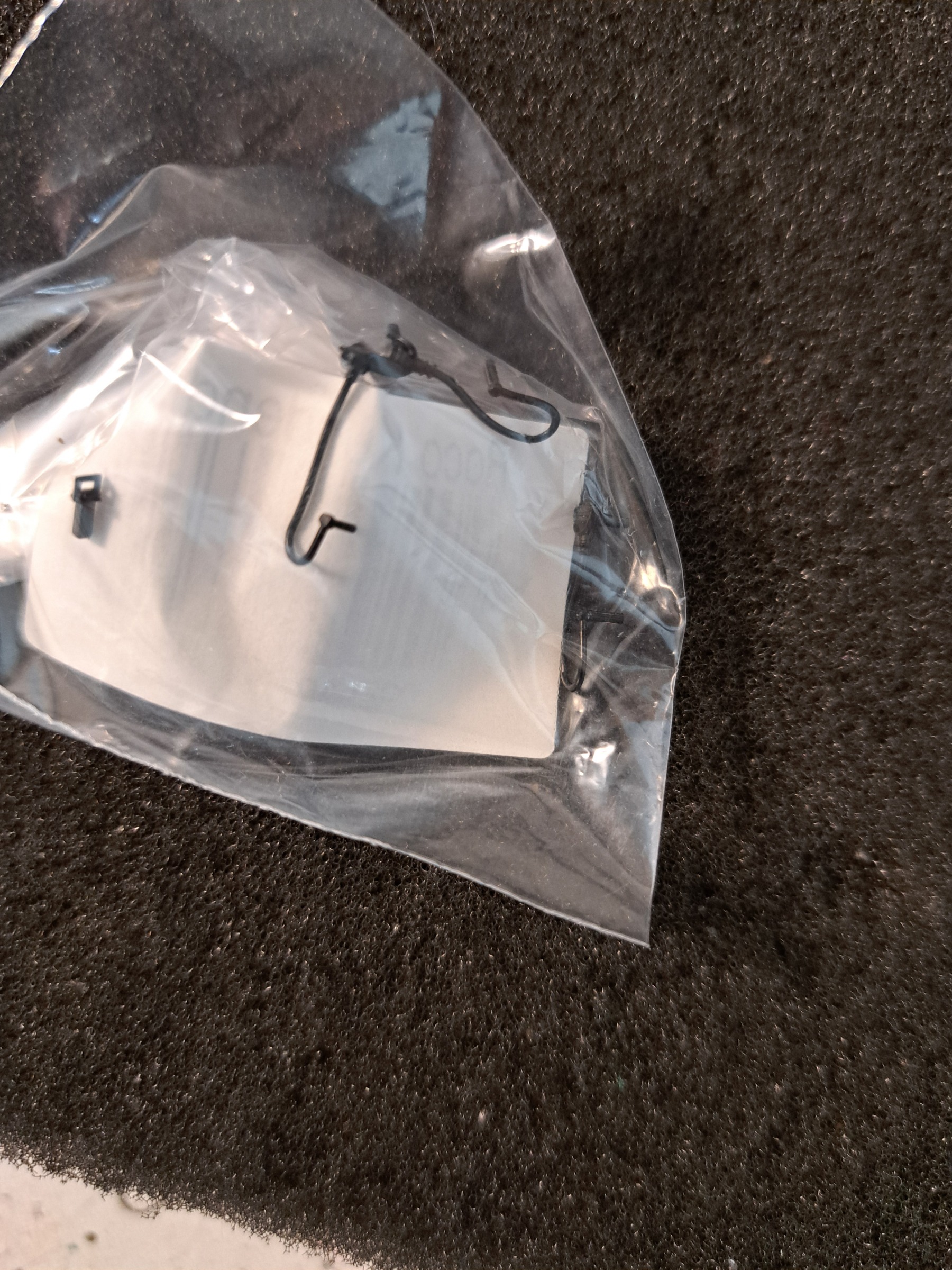

Bij de stuurwagen aan de kant waar deze gekoppeld word aan de motorwagen moet er een stekker komen.
Roco levert hiervoor de stekker.
En het resultaat

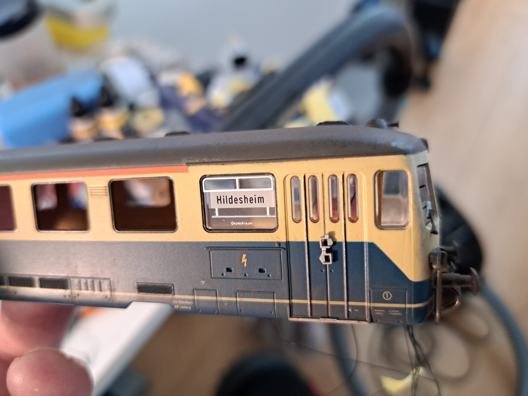

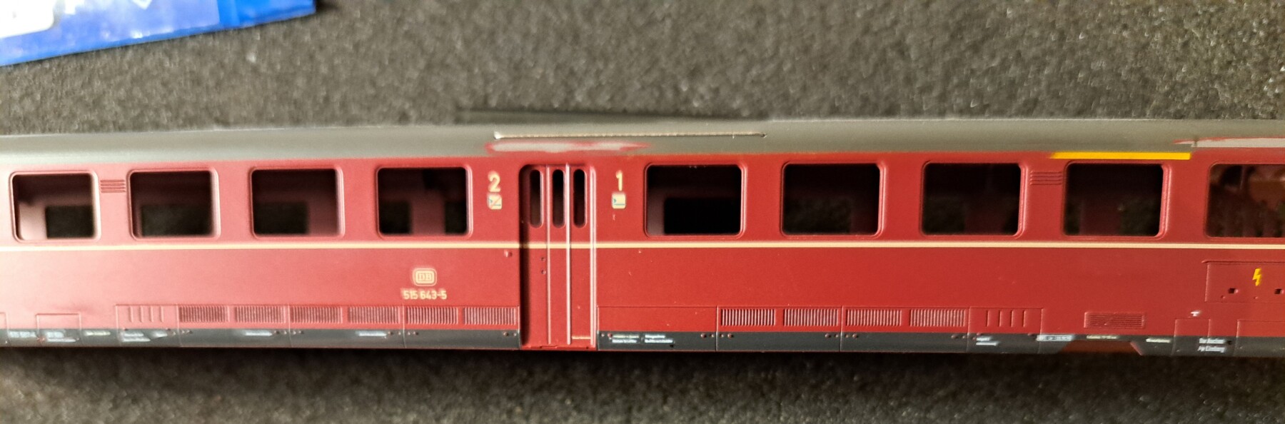

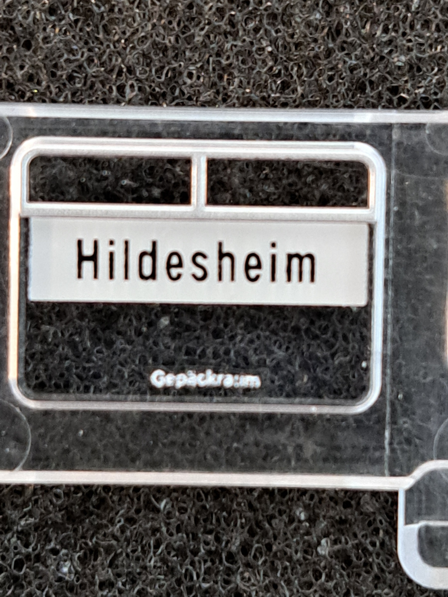

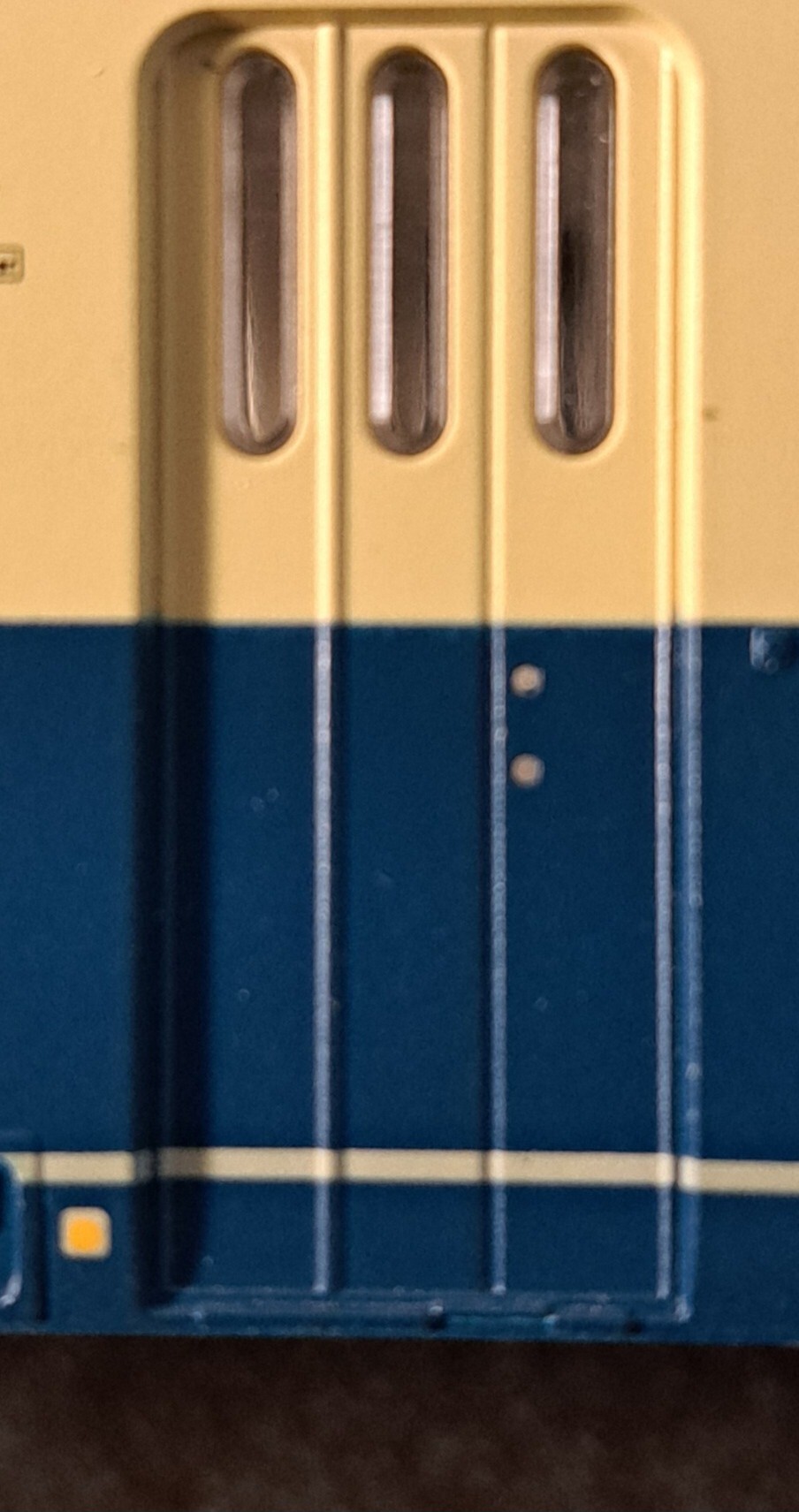

Ik had nog een ramenklus liggen en we beginnen bij het raam van de bagageafdeling.
Deze ziet er standaard zo uit.

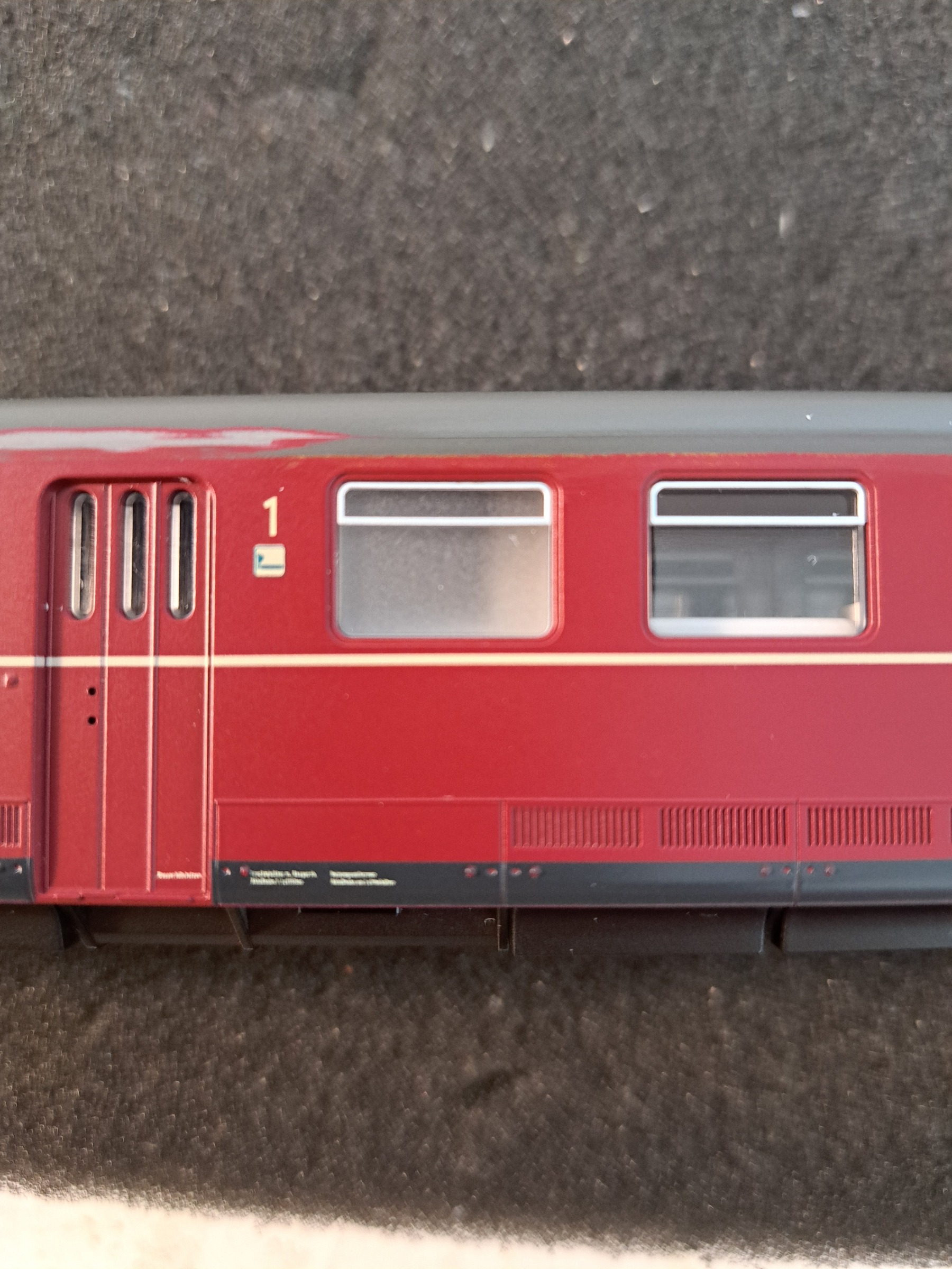

Maar moet er uitzien zoals bij dit rode stel
Dus met de tekst Gepäckraum en nog wat verstevigingsbeugels tbv de bagage.
Dat laatste heb ik wederom met dunne streepdecals gerealiseerd.
Eerst maar de tekst Gepäckraum er op.
En dan de streepimitaties.
En dan maar even in de bak geplaatst

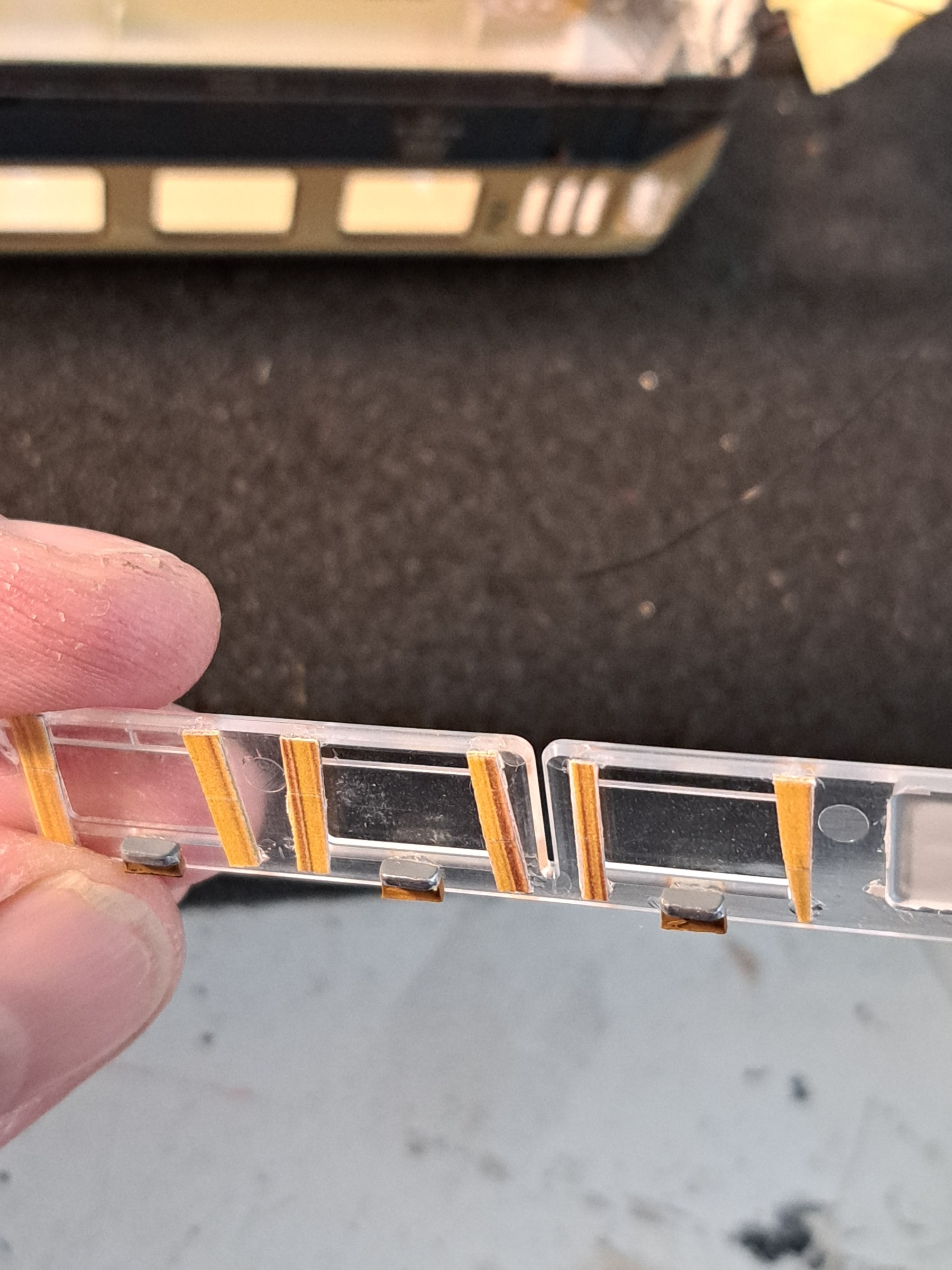

Ik wou ook graagde gordijn imitatie realiseren.
Het mooie van het zelf aanbrengen daarvan is dat je ze willekeurig kan laten hangen wat in het echt ook zo was.
De gordijnen zijn gewoon geprint van internet.
En hier met kk bevestigd op de ramen.
Geen een hangt er gelijk net as in het echt.

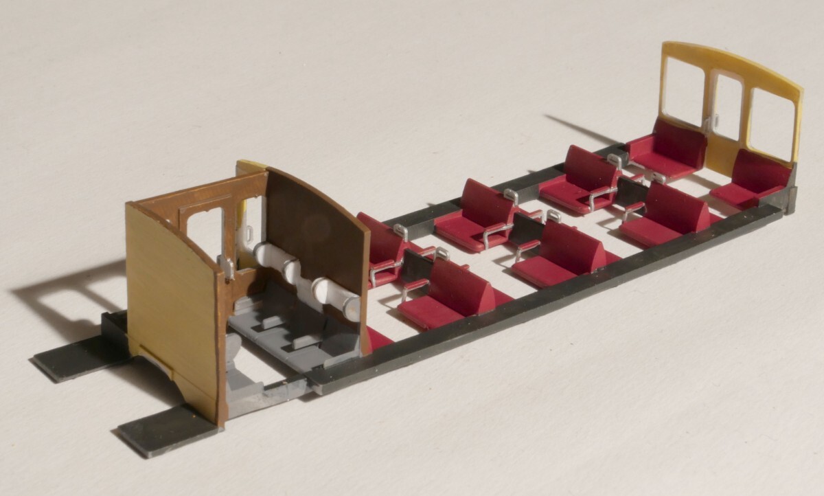

Ik kwam een tijd geleden op de site wagenwerk duitsland
Deze boodschap mooe geprinte kato 515 interieurs aan
Echter tot op de dag van vandaag zijn ze zogenaamd te bestellen maar worden niet geleverd.
Hier een aantal beelden er van.
Helaas dus niet verkrijgbaar vooralsnog.
Maar dat gaan ee de volgende keer anders doen.
