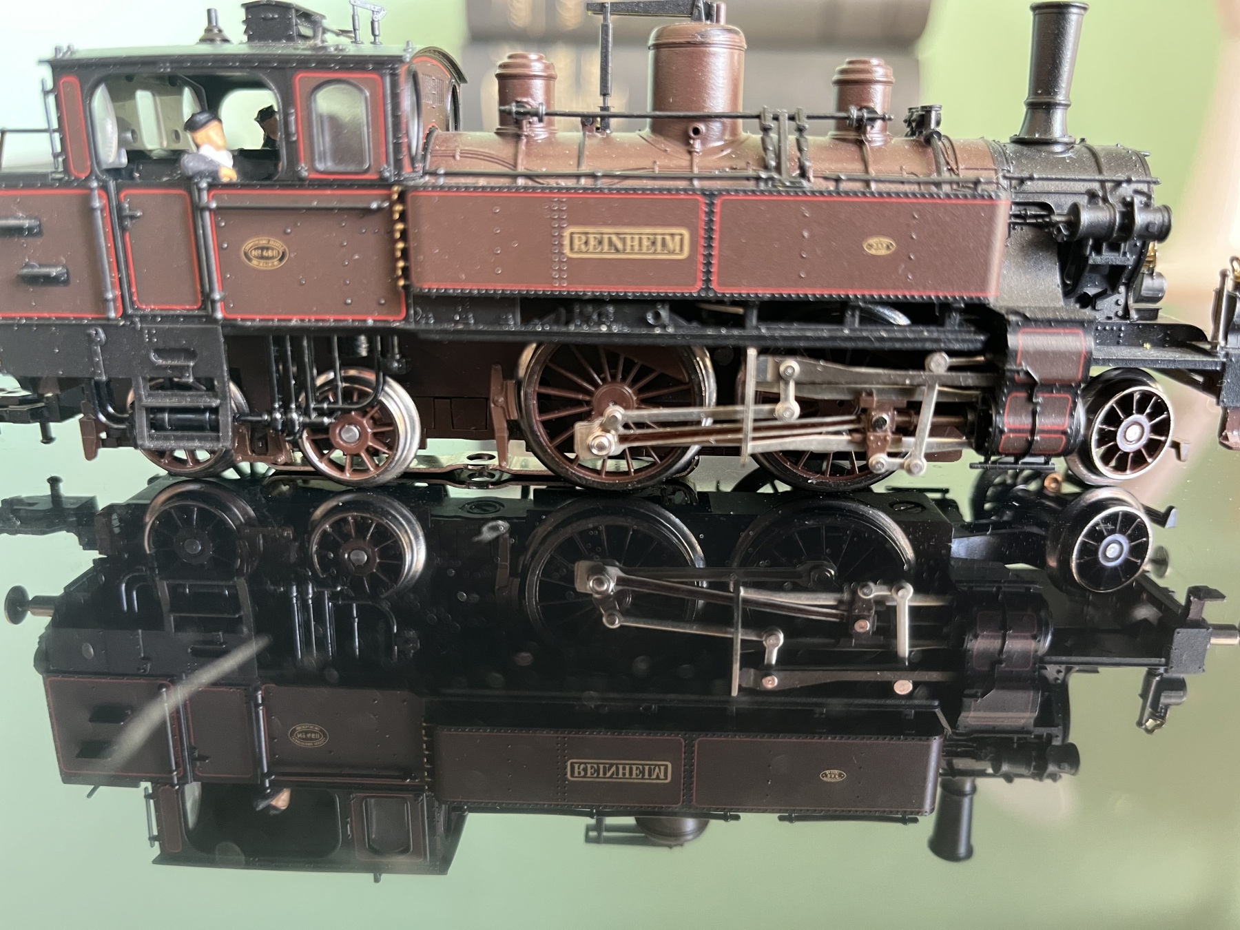

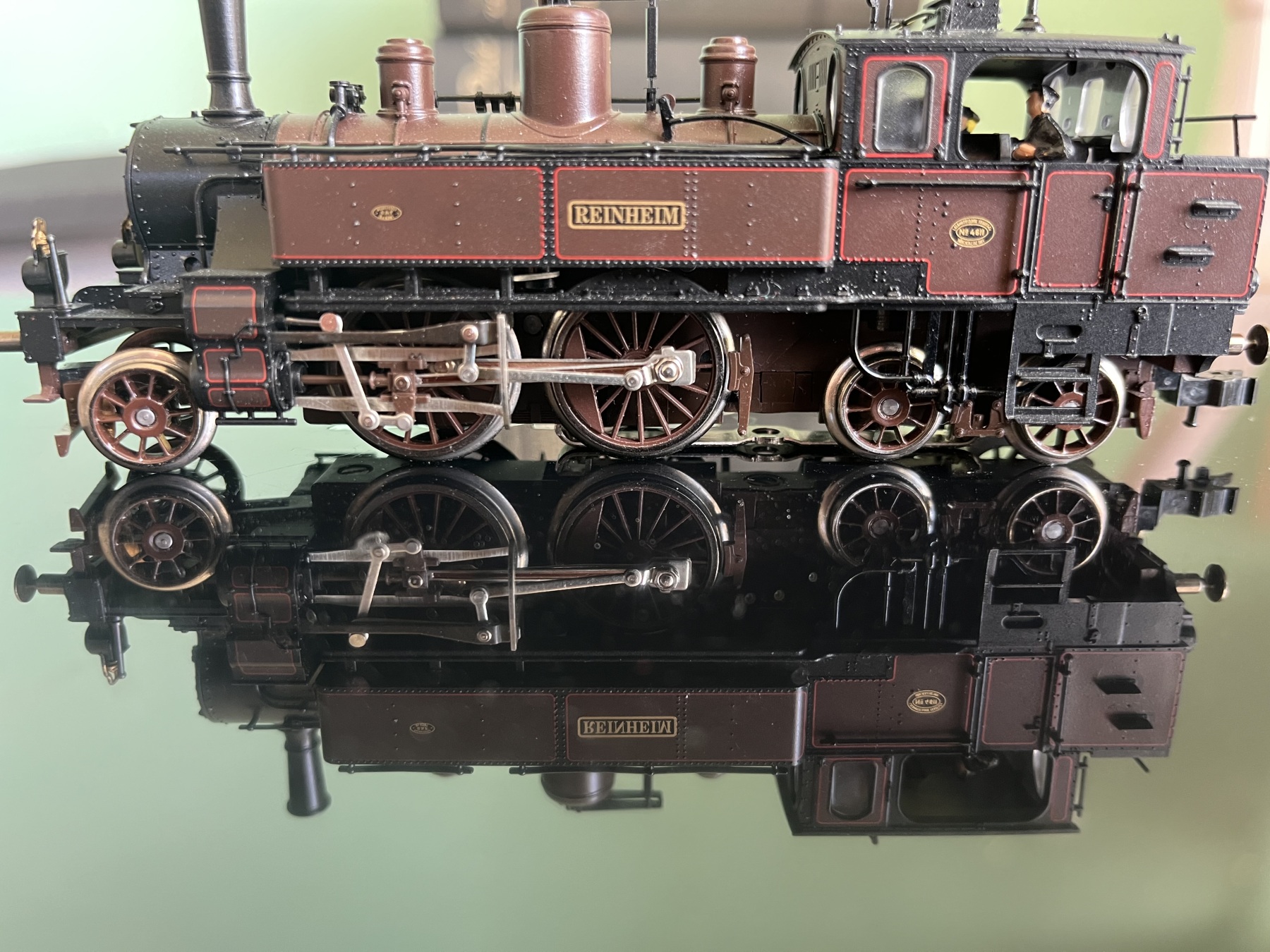

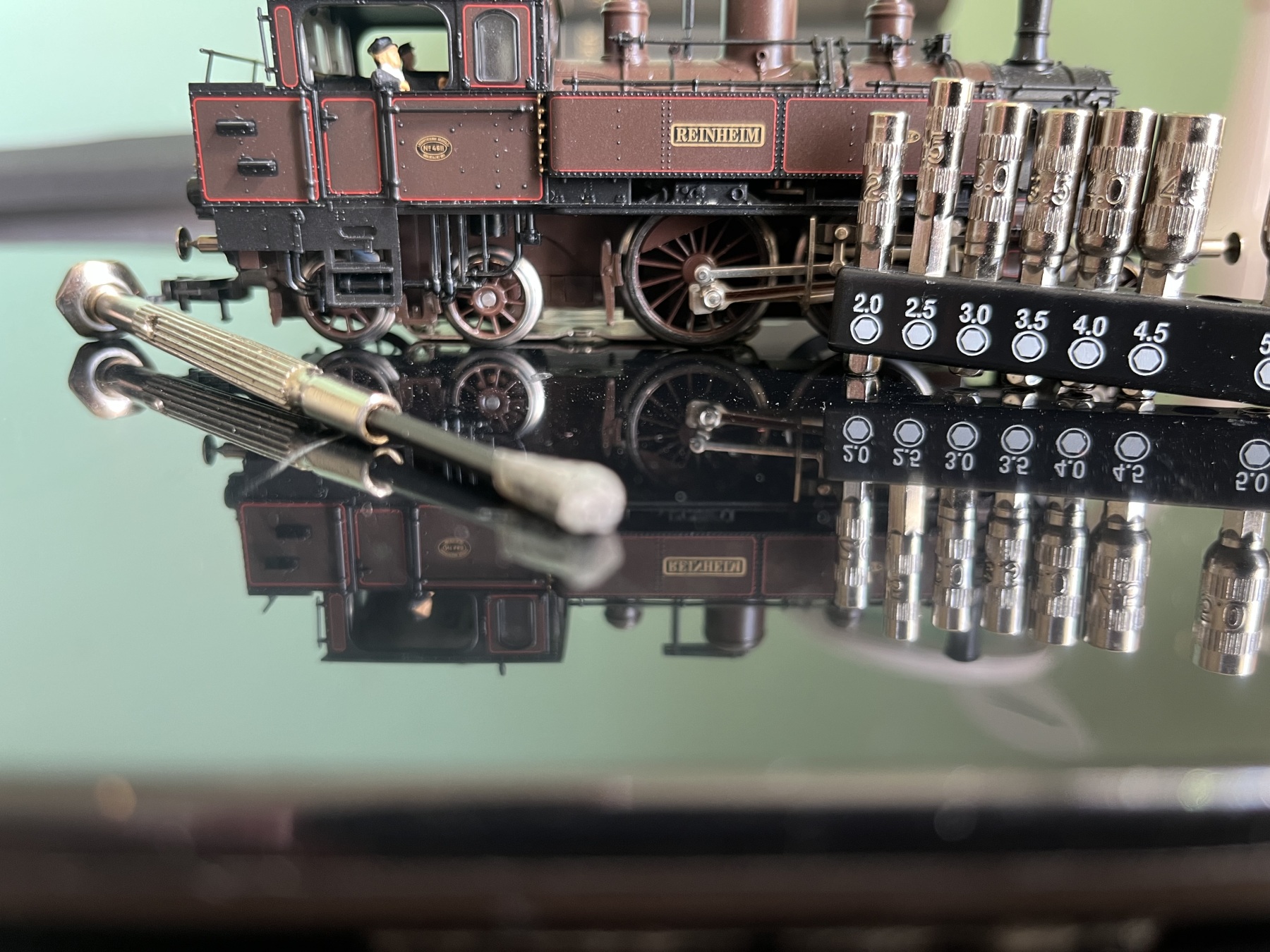

Vanmiddag zijn de moeren van Jo gearriveerd. Wat een joekels!😉
Meteen het drijfwerk aan de linkerzijde, de voormalige probleemzijde, gemonteerd en vastgezet met een moer van Jo. En ze loopt nu perfect en in vol ornaat. Geen vastzittende delen meer en geen kortsluiting. Blij mee!
In deze uitvoering van de Pfalzbahn toch wel een van de favorietjes.
Rechts de micro dopsleuteltjes om dit soort moeren te kunnen aandraaien. Links een micro inbussleutel voorzien van wat plakband, aan het uiteinde de tape naar buiten gericht om de moer “vast” te kunnen houden. Werkt perfect.
De vermaledijde linkerflank

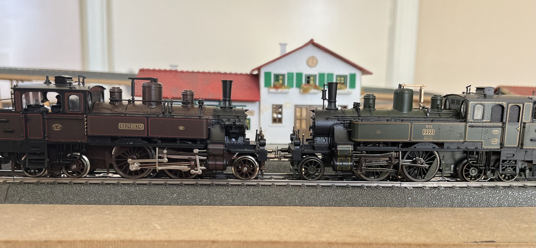

De Rheinheim samen met een van haar Beierse zusjes, de 2222.
