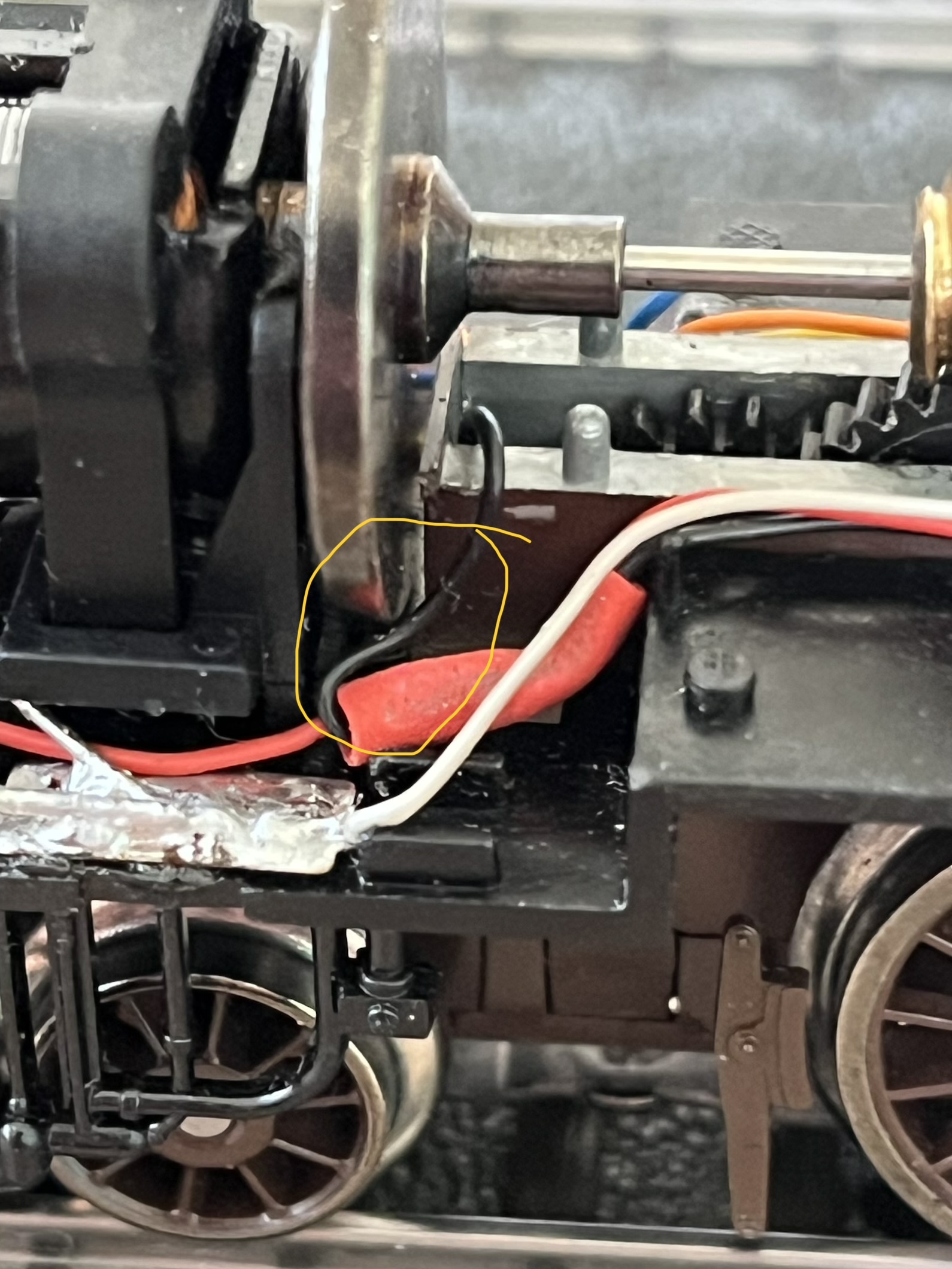

geeft de 34121 nu een flinke kortsluiting bij in voorwaartse richting rijden.
Weet je wel zeker dat het een werkelijke kortsluiting is ?  Of loopt die weer vast en slaat daardoor de voeding/centrale op kortsluiting (dan is het eigenlijk overbelasting)  ?
Voor mij klinkt het nog steeds als vastlopen.
ABC  ontwikkelen BM4
Robert uut Salland
  • Berichten: 621
Re: Marklin 34121 loopt telkens vast
« Reactie #175 Gepost op: 19 April 2026, 09:28:26 »
Zou deze sluiting überhaupt nog wel gerelateerd zijn aan het loszittende drijfwiel?
Het gaat in elk geval boven mijn pet. Gisterenavond reed ze nog soepeltjes achterwaarts.
Inmiddels is het zover dat zodra de sleper en een wiel contact maken, de boel meteen onder een luid sissend/tikkend geluid op stop springt. Snelheidsregelaar op 0. Daarmee dus ook achterwaarts rijden nu verleden tijd.
Ik verwacht eigenlijk elk moment rook. En geen witte, ben ik bang.
Locje weer gedemonteerd om te zien of…. ja, wat eigenlijk? Kabeltjes klem zitten of solderingen los oid. Assen kunnen vrij draaien.
  • Berichten: 811
« Reactie #176 Gepost op: 19 April 2026, 09:34:33 »
Dat lijkt dan toch wel het meest op een echte kortsluiting te wijzen. Helaas.
Maar mogelijk nog iets aan te doen.
ABC  ontwikkelen BM4
Robert uut Salland
  • Berichten: 621
« Reactie #177 Gepost op: 19 April 2026, 10:41:46 »
Hoera! Ik heb de oorzaak van de sluiting gevonden!
Om het op te lossen is weer een ander verhaal, maar er is weer hoop.
Omdat af en toe de kortsluiting eventjes weg is, had ik het vermoeden dat het toch iets met los zittende kabeltjes of slechte solderingen te maken had.
Loc zonder kap op de rails, achterwaarts rijden oke. Voorwaarts rijden sluiting.
Terwijl ik dit deed goed gekeken naar wat er nu werkelijk gebeurt bij voorwaarts rijden.
Stroom eraf en vliegwiel handmatig draaien. Tijdens dat draaien in voorwaartse richting, zag ik dat het donkere kabeltje naar de sleper (geel omcirkeld) iets bewoog. Het vliegwiel raakte het kabeltje en trok er als het ware aan. Bij achteruit draaien gebeurde dat niet.
Getracht met een micro schroevendraaier het kabeltje zodanig weg te duwen zodat deze het vliegwiel niet meer kan raden. En raad eens? Loc rijdt voorwaarts! Geen sluiting.
Nu nog een definitieve duurzame oplossing om de kabel weg te houden.
  • Bestuur
  • Berichten: 4518
« Reactie #178 Gepost op: 19 April 2026, 10:53:53 »
Cool
Ik zou ook even kijken wat er dan gebeurt als er aan dat ding getrokken wordt. Het draadje weghouden klinkt als symptoombestrijding, maar ergens wil je weten WAT er dan gebeurt. Want als het ergens een draadbreuk is, dan zal de oplossing eindig zijn.
Martijn
Robert uut Salland
  • Berichten: 621
« Reactie #179 Gepost op: 19 April 2026, 11:04:09 »
Ik zie geen beschadigingen of breukjes bij de kabel. Maar het kan ook binnen het omhulsel zitten en dat zie je natuurlijk niet.
Misschien beter het kabeltje te vervangen en dan proberen beter weg te werken.
Maar ik ben al blij dat de oorzaak nu gevonden is.
