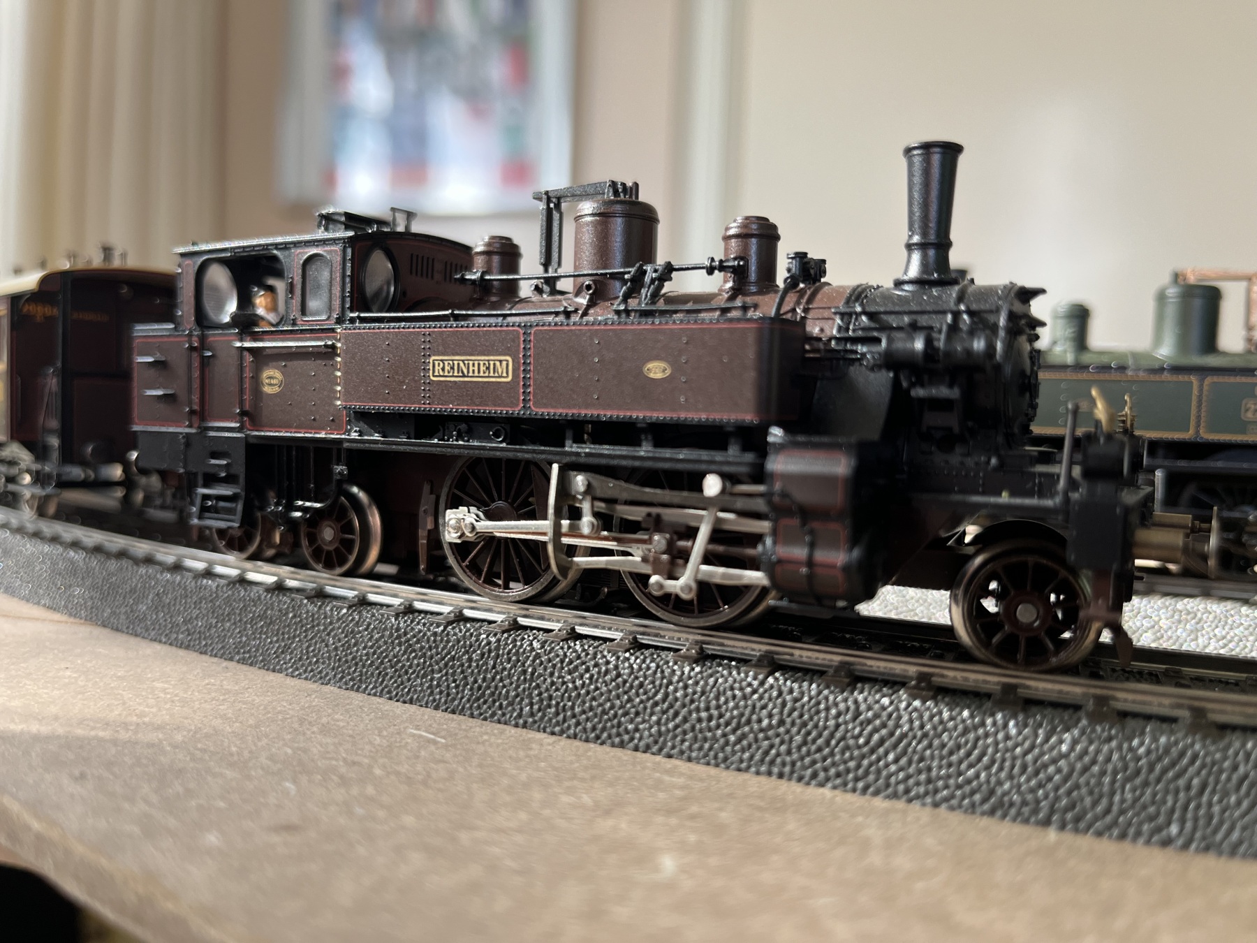

Voor wie helemaal geen beeld had over welke loc het hier nu ging:
Aan de linkerkant is het drijfwerk nog niet gemonteerd en de lantaarntjes achter zijn ook nog niet weer herplaatst. Stangen op het dak en aan de kolenbak waren ook afgebroken, evenals leidingen op de ketel, maar die heb ik gelukkig weer kunnen aanlijmen. Ook maar wat personeel geplaatst. De vrije blik op de motor wordt daardoor een beetje minder storend.
En het belangrijkste: ze loopt!
https://youtu.be/sw8IlIy1Y9g?is=XY675B8FZW8pXp00
