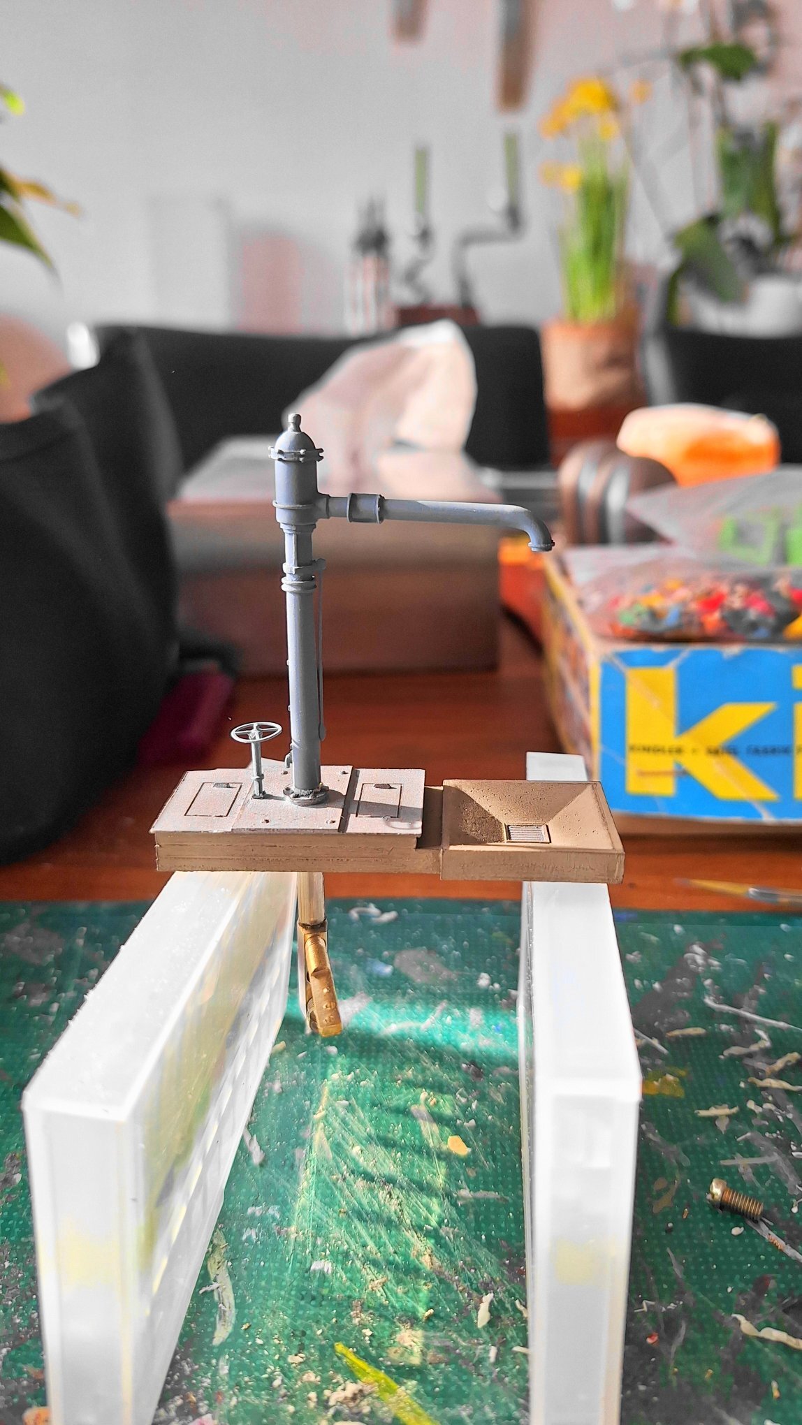

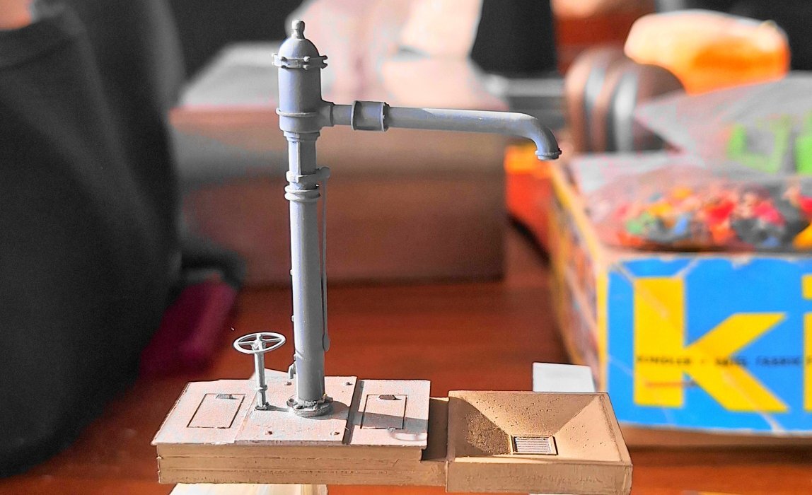

Pas binnen gekregen, de Artitec waterkraan, wat een snoepje. Jammer dat hij niet kan bewegen, zoals bijvoorbeeld de Viessman waterkraan.
Daar moet toch wat aan te doen zijn.

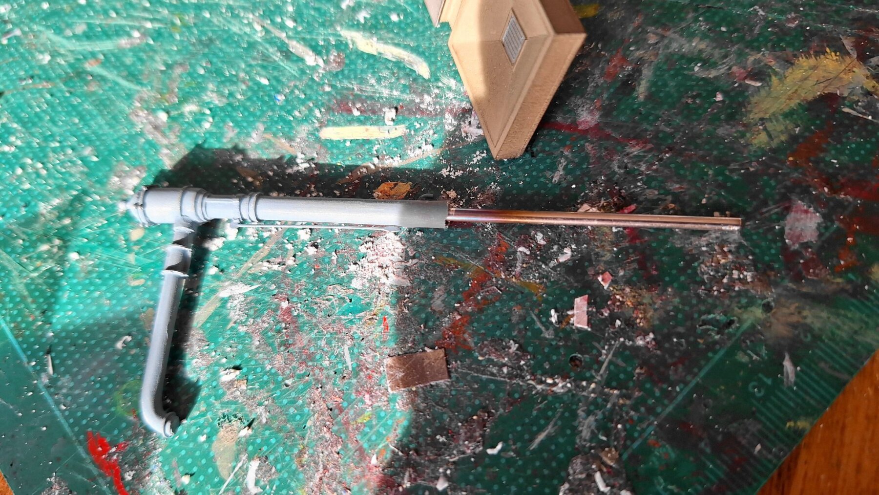

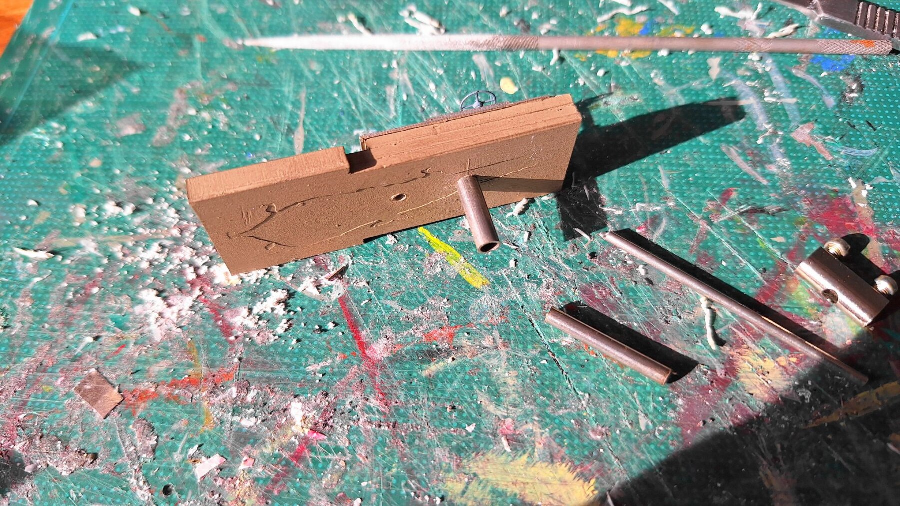

Eerst maar eens precies uitmeten wat het midden van de kraan is aan de onderkant ervan. Daar een gat geboord zodat de kraan loskwam (lees los brak).
Vervolgens een stukje 5mm rvs buis in de bodemplaat geperst.
Daar in past te weer een iets dunner pijpje, waarin weer een kleiner buisje paste.
Vervolgens voorzichtig een gatje onder in de paal van de waterkraan geboord, telkens groter tot het kleinste buisje er in past. Dat kleinste buisje warm gemaakt en in het gat gedrukt...en vast

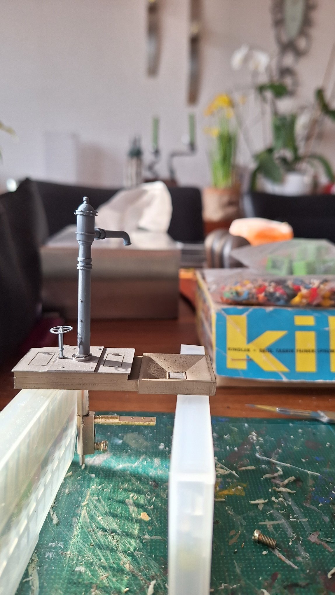

Onder het buisje dat in de paal zit komt een kroonsteentje. Eén schroefje daarvan verwijderd en vervangen door een stukje tot 3mm afgedraad messing staf waarop schroefdraad werd gesneden. Dit aan onder en bovenkant plat afgevijld en voorzien voorzien van drie gaatjes voor de servo trekstang.
Dan kan hij op de baan worden gezet. Een gat door de rijtafel, het model vast gezet met twee druppels houtlijm. Daarna de servo onder de tafel vast gezet voorzien van een trekstang.
Hij beweegt nu handmatig met een servo tester en wordt straks nog in geprogrammeerd op een vrije plaats naast de bediening van de lokloods deuren decoder.
