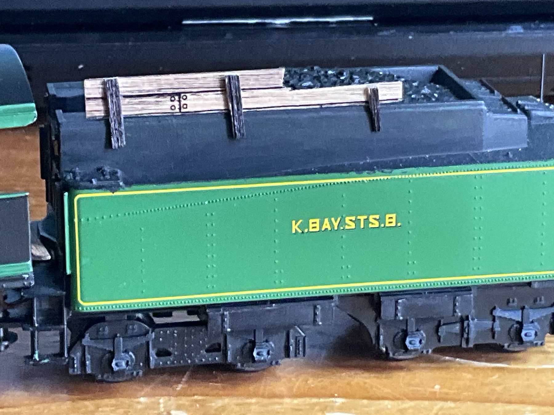

Probeersel 1
Hoe is dit?
Op de tender van een oude S3/6
Berichten: 3274
Duitsland TP III/IV
Re: Hout realistisch nabootsen
02 February 2026, 16:26:48 »
Ziet er zo prima uit maar probeer de bevestigingsstrips die het hout op de tender vasthouden van styreen zo te maken zoals die op jouw lok op onderstaande foto:
Grt, Ronald.

Ik zou niets liever willen, maar dat is mij helaas veel te klein. Ik heb ook niet het precisiegereedschap in huis om iets dergelijk kleins te maken.
Maar goed, het was probeersel 1 nog maar…
