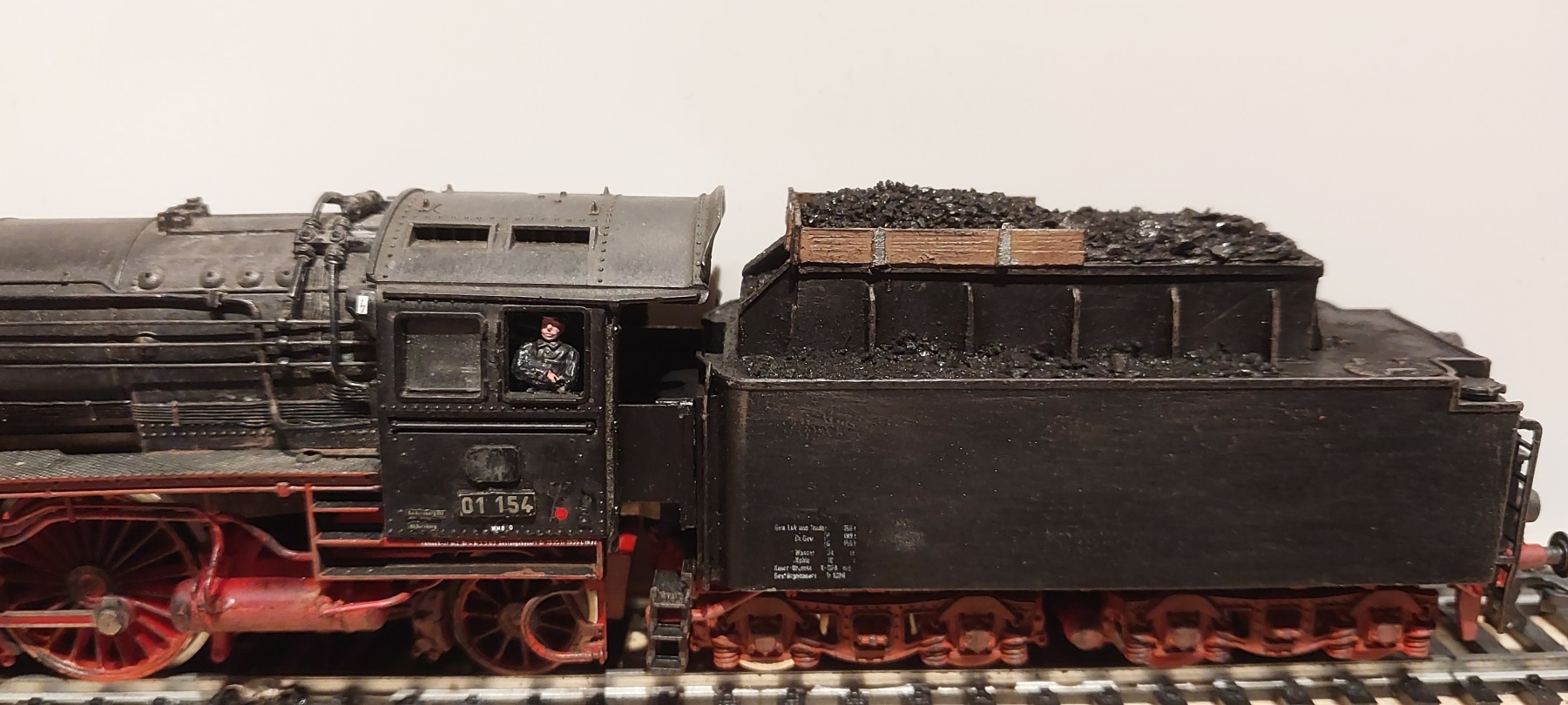

De Fleischmann P10 heeft een houten ombouw op de kolenbak. Deze is helaas in dezelfde zwarte kleurstelling als de rest van de tender uitgevoerd. Ik wil die kolenbak graag iets meer van een houtuitstraling meegeven. Maar hoe doe je dat?
Ik heb er nu maar een beetje bruin-grijze acryl op gepenceeld.

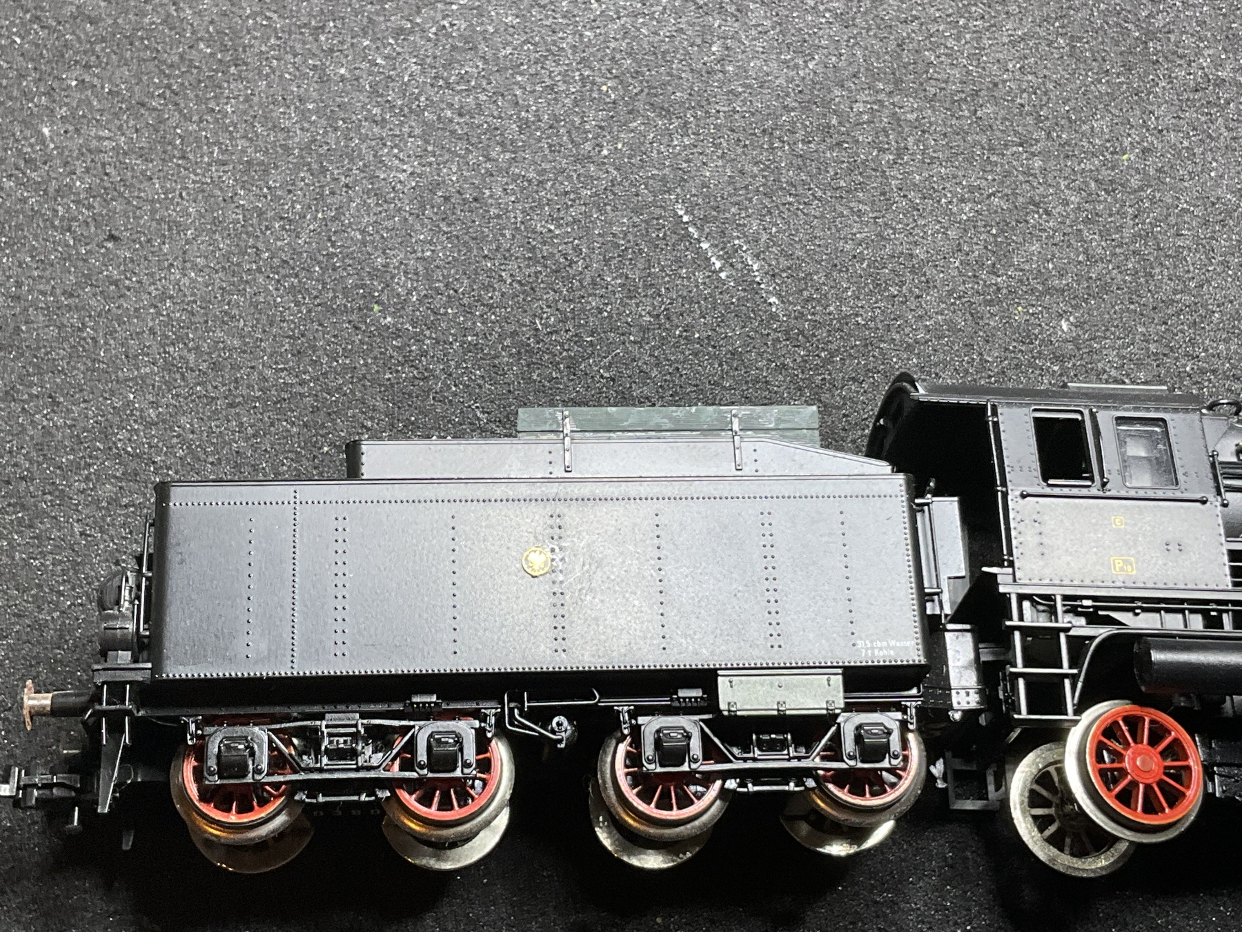

Probeersel 1
Hoe is dit?
Op de tender van een oude S3/6
Berichten: 3274
Duitsland TP III/IV
Re: Hout realistisch nabootsen
02 February 2026, 16:26:48 »
Ziet er zo prima uit maar probeer de bevestigingsstrips die het hout op de tender vasthouden van styreen zo te maken zoals die op jouw lok op onderstaande foto:
Grt, Ronald.
Robert uut Salland
Berichten: 624
02 February 2026, 16:42:29 »
Ik zou niets liever willen, maar dat is mij helaas veel te klein. Ik heb ook niet het precisiegereedschap in huis om iets dergelijk kleins te maken.
Maar goed, het was probeersel 1 nog maar…
Berichten: 3274
Duitsland TP III/IV
02 February 2026, 16:45:11 »
Ik heb ook geen precisie gereedschap alleen een lineaal en een (kleine) Stanleymes. Gewoon proberen.
Grt, Ronald.
