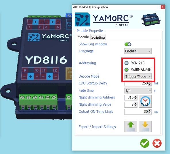

Wanneer je op de YD8116 seinen/wissels in een mix via DCCext[aspect] en via basis DCC schakeling aanstuurt dient de YD8116 ingesteld te worden op "Trigger/Mode".
Kun je even een screenprint van jouw instellingen plaatsen zoals in dit voorbeeld getoond?

Alvast hartelijk dank voor de reacties.  Ik heb het overzicht erbij gedaam zoals Bert vroeg.
Het is voor mij geen probleem op de 8116 alleen te gebruiken voor MP1's als dat de vraag kan oplossen en makkelijker maakt?  Het was niet de bedoeling om een combinatie te maken tussen seinen met aspect instelling en dat de MP1 het dan niet doet.  Ik heb meeerdere seinen en MP1's en 8116 dus als dat beter is geen probleem..  :-)

Hallo Ronald (ronaldvd2000),
Met de YD8116 instelling Decoder Mode = "Trigger/Mode" moet de door jou getoonde YD8116 configuratie zowel via "normale" schakelopdrachten als via "aspect" schakeling gewoon werken via de DCC adressen 101 en 103, deze kunnen gewoon op één en dezelfde YD8116 gecombineerd worden.
Blijkbaar heb je mijn (later toegevoegde) vraag over het hoofd gezien, althans niet beantwoord...  ;)
PS: Aanvullende vraag: Welke centrale gebruik je?
Als ik het uit jouw eerdere postings goed heb gelezen gebruik je de Z21, klopt dat?
Ik neem aan dat je ook in het bezit bent van een MultiMaus.
Zou je via de MultiMaus de DCC wisseladressen 101 en 103 eens willen schakelen en kijken of zowel de MP1 op uitgang 1/2 als het sein op uitgang 3/4 dan wel correct functioneren?
... Ergens gaat er iets mis, ik denk in de 8116 met adressering (+ 4 erbij  )
Wat is bij jou de Z21-instelling onder "Settings" bij "DCC turnout-addressing according RCN-213"?
Staat het vinkje bij jou aan of uit?
Bert

Ik heb hier nooit naar gekeken maar inderdaad dat vinkje staat bij mij uit hb ik net gezien. Met de DR4018 heb ik hier nooit problemen mee gehad qua adressering....  Die loste dat waarschijnlijk intern op of zo?
Maar ik heb het vinkje aangezet en de YD8116 in trigger/mode gezet en nu werken zowel de seinen als de MP1 op de juiste adressen  :-)
Toppie...      Probleem opgelost...
Hartelijk dank voor het meedenken....   :-)
Bij de DR4018 werd het startadres ingesteld door vanuit de centrale het toe te kennen wisseladres te schakelen.
Dit adres werd vanuit de centrale verzonden rekening houdend met de instelling van de RCN-213 optie (decoderadres al of niet 4 verhoogd/verlaagd), zodat de DR4018 (en alle andere decoders die via een schakelopdracht het adres instellen) automatisch het juiste adres ontvangen.
De YaMoRC decoders hebben echter de mogelijkheid om zelf willekeurige wisseladressen te configureren, waarbij dan wel de RCN-213 optie van de centrale en de wisseldecoder met elkaar overeen moeten komen:
  - òf op de centrale en de wisseldecoder allebei "uit"
  - òf op de centrale en de wisseldecoder allebei "aan"
Bij een onjuiste instelling treedt de "verschuiving" van 4 wisseladressen op.
In normale gevallen stel je op de wisseldecoder de instelling in die is ingesteld in de bij jou in gebruik zijnde centrale.
De oorzaak van dit "probleem" is ooit veroorzaakt doordat Fleischmann/Roco met de combinatie 10761 + MultiMaus een afwijking in de adressering van wisseldecoders heeft geïntroduceerd.
Nog even een waarschuwing  ::)
Je hebt nu blijkbaar de RCN-213 instelling in de Z21 centrale aangepast zodat die aansluit bij de YD8116. Maar... mogelijk heb je met deze verandering in de Z21 veroorzaakt dat nu de wissels op de al in gebruik zijnde decoders (zoals de DR4018) met verkeerde adressen gaan schakelen...
Als je baan tot nu toe werkte met de Z21 RCN-213 instelling "uit" dan moet je dit op de Z21 niet veranderen.
Dan moet je de bij de YD8116 de optie "MultiMAUS" aan zetten i.p.v. RCN-213:
