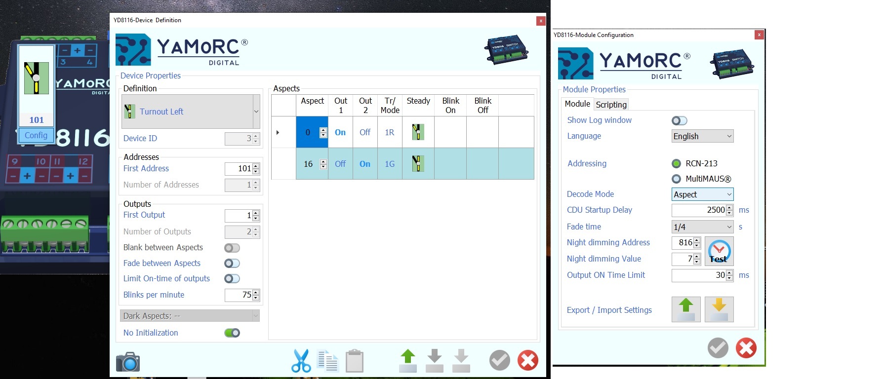

Ik heb een aantal 8116's gekocht voor vervanging van de Digikeijs decoders. Makkelijk te configureren, kortom fantastisch........
Ik heb de seinen (2, 3 en 5 "kleuren" ) prima aan de praat gekregen door gebruik van de aspect optie.
Mijn vraag is hoe ik de MP1's aan de praat krijg. Ik heb hiervoor in de Yamorc configurator  de "simple"mode gebruikt voor een linker of rechter wissel, adres instellen maar de MP1 wil niet  reageren.  Als ik dit vanuit de config menu van Yamorc doe dan schakelt de MP1 prima.
Vanuit rocrail kan ik dus de seinen ook prima aansturen (met de optie aspect in de decoder aangezet)  De MP1 op een andere poort 1 & 2 met adres 101 van de  decoder werkt helaas niet.  Ook niet als ik kies voor  trigger/mode  of binairy reageert de MP1 niet
Het 2 kleuring sein zit op poort 3 & 4 op adres 103 en werkt prima vanuit rocrail
Heeft iemand een idee wat ik over het hoofd zie ?
Ik heb een separate 12V voeding op de 8116 aangesloten.

Hallo Ronald (ronaldvd2000),
Wanneer je op de YD8116 seinen/wissels in een mix via DCCext[aspect] en via basis DCC schakeling aanstuurt dient de YD8116 ingesteld te worden op "Trigger/Mode".
Kun je even een screenprint van jouw instellingen plaatsen zoals in dit voorbeeld getoond?

Klopt, maar de getoonde instelling voor het wissel is de juiste voor de MP1: de "Limit On-time of outputs" staat gedeactiveerd, zodat de geschakelde output continu spanning levert en de MP1 altijd naar zijn eindpositie zal lopen.

Alvast hartelijk dank voor de reacties.  Ik heb het overzicht erbij gedaam zoals Bert vroeg.
Het is voor mij geen probleem op de 8116 alleen te gebruiken voor MP1's als dat de vraag kan oplossen en makkelijker maakt?  Het was niet de bedoeling om een combinatie te maken tussen seinen met aspect instelling en dat de MP1 het dan niet doet.  Ik heb meeerdere seinen en MP1's en 8116 dus als dat beter is geen probleem..  :-)
Met de YD8116 instelling Decoder Mode = "Trigger/Mode" moet de door jou getoonde YD8116 configuratie zowel via "normale" schakelopdrachten als via "aspect" schakeling gewoon werken via de DCC adressen 101 en 103, deze kunnen gewoon op één en dezelfde YD8116 gecombineerd worden.

... Ergens gaat er iets mis, ik denk in de 8116 met adressering (+ 4 erbij  )
Wat is bij jou de Z21-instelling onder "Settings" bij "DCC turnout-addressing according RCN-213"?
Staat het vinkje bij jou aan of uit?
Bert

Ik heb hier nooit naar gekeken maar inderdaad dat vinkje staat bij mij uit hb ik net gezien. Met de DR4018 heb ik hier nooit problemen mee gehad qua adressering....  Die loste dat waarschijnlijk intern op of zo?
Maar ik heb het vinkje aangezet en de YD8116 in trigger/mode gezet en nu werken zowel de seinen als de MP1 op de juiste adressen  :-)
Toppie...      Probleem opgelost...
Bij de DR4018 werd het startadres ingesteld door vanuit de centrale het toe te kennen wisseladres te schakelen.
Dit adres werd vanuit de centrale verzonden rekening houdend met de instelling van de RCN-213 optie (decoderadres al of niet 4 verhoogd/verlaagd), zodat de DR4018 (en alle andere decoders die via een schakelopdracht het adres instellen) automatisch het juiste adres ontvangen.
De YaMoRC decoders hebben echter de mogelijkheid om zelf willekeurige wisseladressen te configureren, waarbij dan wel de RCN-213 optie van de centrale en de wisseldecoder met elkaar overeen moeten komen:
  - òf op de centrale en de wisseldecoder allebei "uit"
  - òf op de centrale en de wisseldecoder allebei "aan"
Bij een onjuiste instelling treedt de "verschuiving" van 4 wisseladressen op.
In normale gevallen stel je op de wisseldecoder de instelling in die is ingesteld in de bij jou in gebruik zijnde centrale.
De oorzaak van dit "probleem" is ooit veroorzaakt doordat Fleischmann/Roco met de combinatie 10761 + MultiMaus een afwijking in de adressering van wisseldecoders heeft geïntroduceerd.
Nog even een waarschuwing  ::)
Je hebt nu blijkbaar de RCN-213 instelling in de Z21 centrale aangepast zodat die aansluit bij de YD8116. Maar... mogelijk heb je met deze verandering in de Z21 veroorzaakt dat nu de wissels op de al in gebruik zijnde decoders (zoals de DR4018) met verkeerde adressen gaan schakelen...
Als je baan tot nu toe werkte met de Z21 RCN-213 instelling "uit" dan moet je dit op de Z21 niet veranderen.
Dan moet je de bij de YD8116 de optie "MultiMAUS" aan zetten i.p.v. RCN-213:
Bert

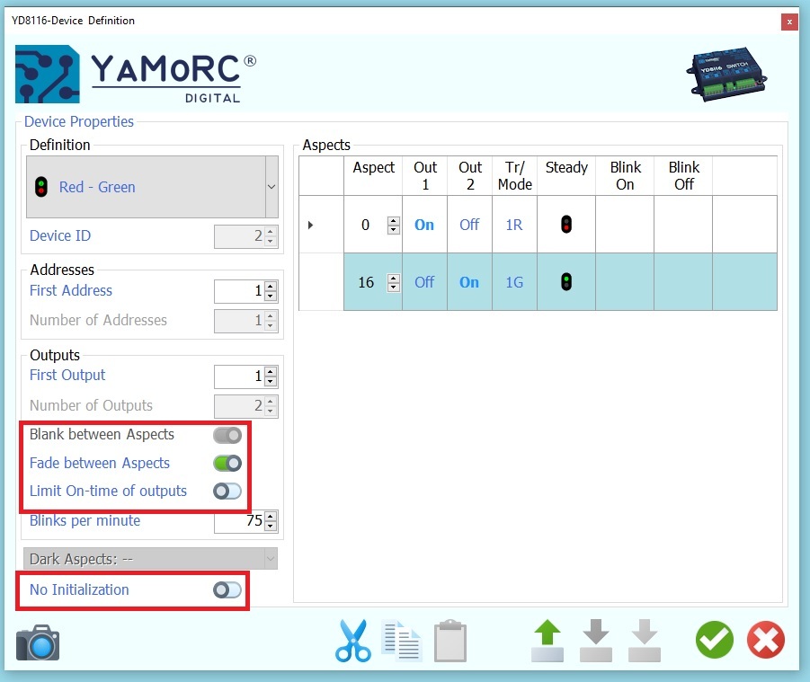

Voor de MP1 en MP4 kan je gewoon de basis instelling nemen van de YD8116, dus rood/groen sein die er standaard in geprogrammeerd is per setje van 2 uitgangen.
Voor de aansturing van de MTB MP1 en MP4 wisselaansturingen heeft Karst bewust een afwijkende definitie gemaakt om te voorkomen dat de aandrijvingen na het inschakelen van de spanning in een van de laatste schakeling afwijkende stand worden gezet.
Deze instelling (of zijn rechtse gelijke) is de juiste:
Ter verduidelijking de instelling van het rood/groen sein:
