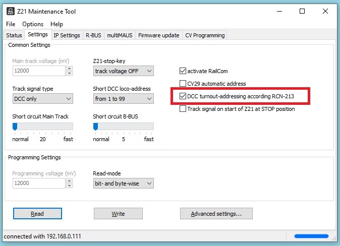

Wanneer je op de YD8116 seinen/wissels in een mix via DCCext[aspect] en via basis DCC schakeling aanstuurt dient de YD8116 ingesteld te worden op "Trigger/Mode".
Kun je even een screenprint van jouw instellingen plaatsen zoals in dit voorbeeld getoond?

Wat is bij jou de Z21-instelling onder "Settings" bij "DCC turnout-addressing according RCN-213"?
Staat het vinkje bij jou aan of uit?
Bert

Ik heb hier nooit naar gekeken maar inderdaad dat vinkje staat bij mij uit hb ik net gezien. Met de DR4018 heb ik hier nooit problemen mee gehad qua adressering....  Die loste dat waarschijnlijk intern op of zo?
Maar ik heb het vinkje aangezet en de YD8116 in trigger/mode gezet en nu werken zowel de seinen als de MP1 op de juiste adressen  :-)
Bij de DR4018 werd het startadres ingesteld door vanuit de centrale het toe te kennen wisseladres te schakelen.
Dit adres werd vanuit de centrale verzonden rekening houdend met de instelling van de RCN-213 optie (decoderadres al of niet 4 verhoogd/verlaagd), zodat de DR4018 (en alle andere decoders die via een schakelopdracht het adres instellen) automatisch het juiste adres ontvangen.
De YaMoRC decoders hebben echter de mogelijkheid om zelf willekeurige wisseladressen te configureren, waarbij dan wel de RCN-213 optie van de centrale en de wisseldecoder met elkaar overeen moeten komen:
  - òf op de centrale en de wisseldecoder allebei "uit"
  - òf op de centrale en de wisseldecoder allebei "aan"
Bij een onjuiste instelling treedt de "verschuiving" van 4 wisseladressen op.
In normale gevallen stel je op de wisseldecoder de instelling in die is ingesteld in de bij jou in gebruik zijnde centrale.
