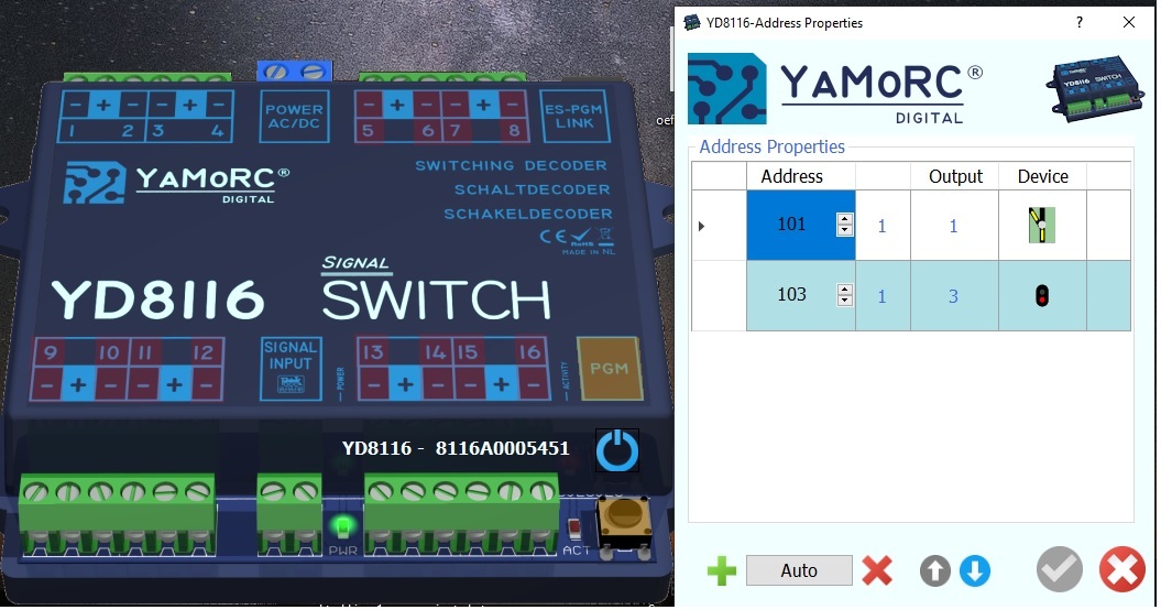

Ik heb een aantal 8116's gekocht voor vervanging van de Digikeijs decoders. Makkelijk te configureren, kortom fantastisch........
Ik heb de seinen (2, 3 en 5 "kleuren" ) prima aan de praat gekregen door gebruik van de aspect optie.
Mijn vraag is hoe ik de MP1's aan de praat krijg. Ik heb hiervoor in de Yamorc configurator  de "simple"mode gebruikt voor een linker of rechter wissel, adres instellen maar de MP1 wil niet  reageren.  Als ik dit vanuit de config menu van Yamorc doe dan schakelt de MP1 prima.
Vanuit rocrail kan ik dus de seinen ook prima aansturen (met de optie aspect in de decoder aangezet)  De MP1 op een andere poort 1 & 2 met adres 101 van de  decoder werkt helaas niet.  Ook niet als ik kies voor  trigger/mode  of binairy reageert de MP1 niet
Het 2 kleuring sein zit op poort 3 & 4 op adres 103 en werkt prima vanuit rocrail
Heeft iemand een idee wat ik over het hoofd zie ?
Ik heb een separate 12V voeding op de 8116 aangesloten.
Met vriendelijke groet,   Ronald

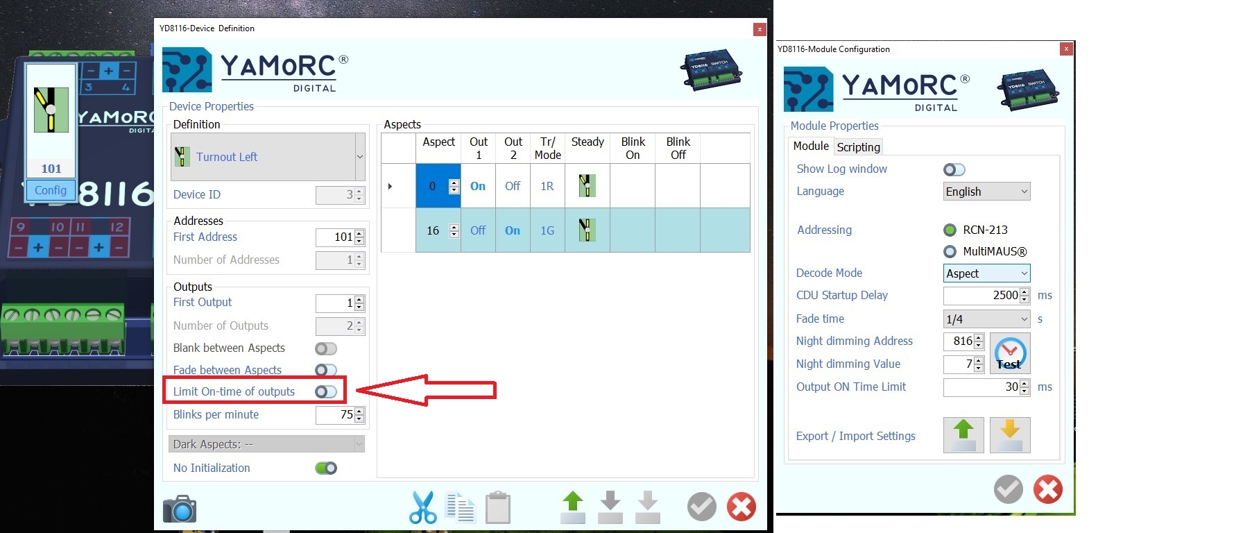

Misschien niet nodig maar als extra info; de mp1's hebben wel een impuls nodig van een 2 a 3 seconden.
Wanneer je op de YD8116 seinen/wissels in een mix via DCCext[aspect] en via basis DCC schakeling aanstuurt dient de YD8116 ingesteld te worden op "Trigger/Mode".
Kun je even een screenprint van jouw instellingen plaatsen zoals in dit voorbeeld getoond?
Bert
PS: Aanvullende vraag: Welke centrale gebruik je?
PS2: @Ronald Halma:
Klopt, maar de getoonde instelling voor het wissel is de juiste voor de MP1: de "Limit On-time of outputs" staat gedeactiveerd, zodat de geschakelde output continu spanning levert en de MP1 altijd naar zijn eindpositie zal lopen.

Alvast hartelijk dank voor de reacties.  Ik heb het overzicht erbij gedaam zoals Bert vroeg.
Het is voor mij geen probleem op de 8116 alleen te gebruiken voor MP1's als dat de vraag kan oplossen en makkelijker maakt?  Het was niet de bedoeling om een combinatie te maken tussen seinen met aspect instelling en dat de MP1 het dan niet doet.  Ik heb meeerdere seinen en MP1's en 8116 dus als dat beter is geen probleem..  :-)
