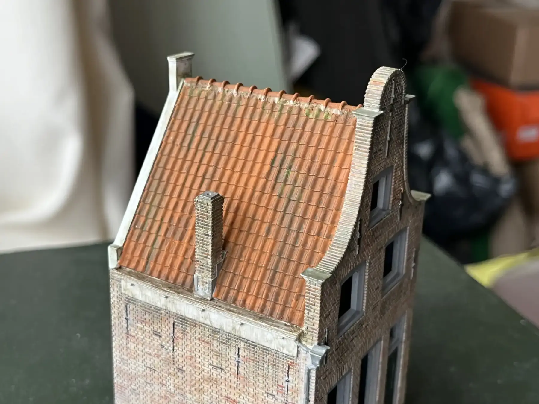

Ondertussen weer een paar avondjes aan de "Visboer" winkel gewerkt.
Eerst maar eens aan de slag om een lichtreclame te maken. Stukje plexiglas op maat gezaagd en pas gevijld.
De buitenkant een paar keer wit geverfd. Twee gaatjes in de gevel geboord en er 2 micro leds in gelijmd. Daarna de "lichtbak" tegen de gevel gelijmd met wat Kristal Klear, Effs testen met een 9v pack. Op de baan komt er wel een aangepaste weerstand voor
Dan het dak lood. De hollandscale huizen hebben nog al snel dat ze bij het dak niet helemaal goed aansluiten tov de gevel.
Eerst maar eens smalle stripjes gesneden.
Wat een gepiel om het erop te krijgen
. Nadat de eerste zat, een iets andere methode. Stale lineaal in de lengte halverwege het stripje lood gelegd en het daarna met een scalpel haaks langs de zijkant van de liniaal gevouwen
. Daarna insmeren met Kristal Klear en eerst aanlaten drogen. Als de KK half is ingedroogd, de loodstrip op het dak drukken en met wat tandarts gereedschap op zijn plaats wrijven over de pannen. De rechterstrip is met methode 2 geplaatst.
Dan de andere kant, zit al beter dan de eerste.....
Dan nog een plaatje van het eind resultaat van dit stadhuis. Opa en oma halen wat lekkere vis bij Jaap. De vitrine is rijkelijk gevuld, keuze genoeg.
Wordt vervolgd met het tweede stadhuis

Wat gebruik je als daklood ?
Wikkel van een wijnfles of zo?

Mag ik een kritische noot kraken?
Ik vind het te schoon, alsof het pand juist uit de 17eeuwse huisjes fabriek komt.
Het voegwerk is prachtig gedaan. Maar hoe realistisch is dat?
Ook als zou het een oud pand zijn wat recent is uitgebilkt en opnieuw gevoegd, dan ben ik van mening dat de kleur van het voegwerk toch donkerder zou zijn.
Ook het dak is egaal ‘pannen-oranje’. Die pannen liggen er al meer dan een eeuw op en zijn minimaal vervuild door wat er in die tijd overheen is gegaan.
Die oude pannen zijn ook na die tijd niet meer dezelfde kleur oranje.
Willekeurig pannen een iets ander kleurtje geven (oranje met een puntje grijs) maakt het al levendiger en realistischer. Daarna nog een puntje grijs er bij en nog eens paar pannen nog iets donkerder. als dat droog is een grijze wash van Vallejo er over en je weet niet wat je ziet.
Maar vergeet niet….dit is alleen maar hoe ik er tegenaan kijk
gr. Ed
Berichten: 8619
Eton Wick, UK
Re: Holland Scale huisjes bouwen en pimpen.
29 January 2026, 09:08:36 »
Voor het voegwerk doe ik er wat grijs en beige doorheen, zodat de kleur niet zo wit is. Ik gebruik ook een licht vochtig doekje om de zilverpoets te verwijderen. Zo kun je op sommige plekken ook wat meer laten zitten, alsof de voegen ouder zijn of hersteld.
Het dak verweer ik met een grijs/zwarte wash en dan met felgroen (mos) en lichtgrijs (kalk) wat details aanzetten. Wel rekening houden met de wind en zon, want het dak is vaak aan twee kanten verschillend verweerd.
Maar goed, niet iedereen wil verweren. De trambaan van Don Sibley die ik heb heeft helemaal geen verwering. Toch is het een hele mooie baan met zijn eigen tinten, als een schilderij.
