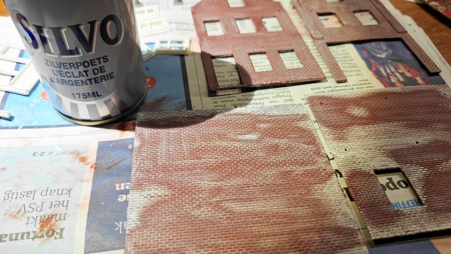

Deze week 2 Holland Scale huisjes overgenomen van Cor hier op het forum.
Dus weer lekker aan de slag.

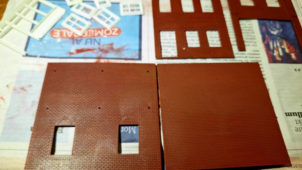

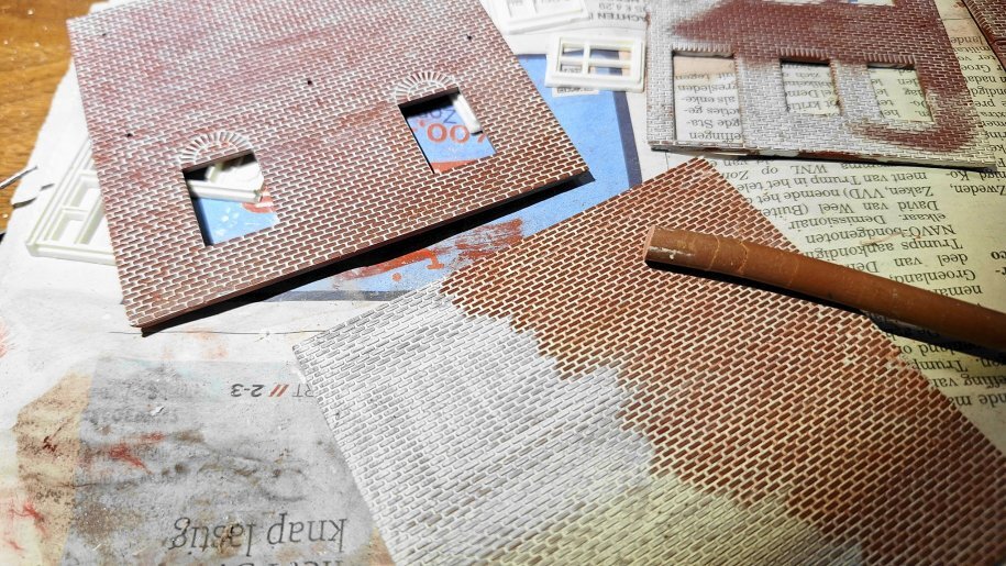

Eerst de muren van een drybrush in diverse rood/bruin tinten gegeven en lekker laten drogen.
Dan voor het voegwerk, de zilverpoets erop en laten drogen....

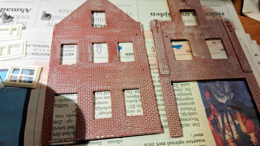

Met een rode gum aan de slag om de bakstenen weer schoon te maken.
En dan het voeg resultaat...

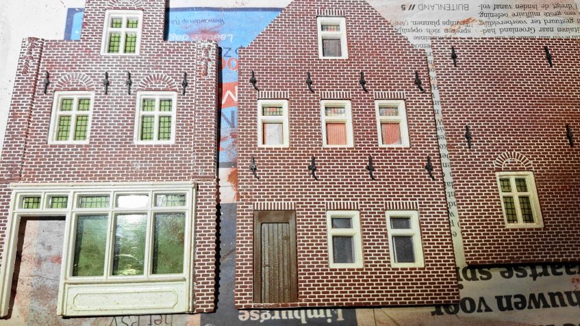

De gaatjes geruimd voor het plaatsen van de muurankers en deze geplaatst. Vervolgens de kozijnen ivoorwit geverfd en geplaats, voorzien van glas en gordijnen. De voordeur wordt een andere dan de zwaar houtendeur met "poortje".

Ruud,
Maak eerst een strip styreen van 1/ 1.5 mm dik boven de ramen en plak hierop je gordijnen. Nu zitten ze op het glas i.p.v. ervoor.
Ik mag aannemen dat jij thuis de gordijnen ook niet tegen het raam maakt?
Grt, Ronald.

@Ronald: die originele ruiten zijn al ca 2mm dik. Dat is echt dik in vergelijking met bouw pakketten van andere merken. Als je schuin kijkt, lijkt het al of die gordijnen naar achteren hangen
. Als je dun "glaswerk" van minder dan 0,5 gebruikt is dat zeker een goede tip
