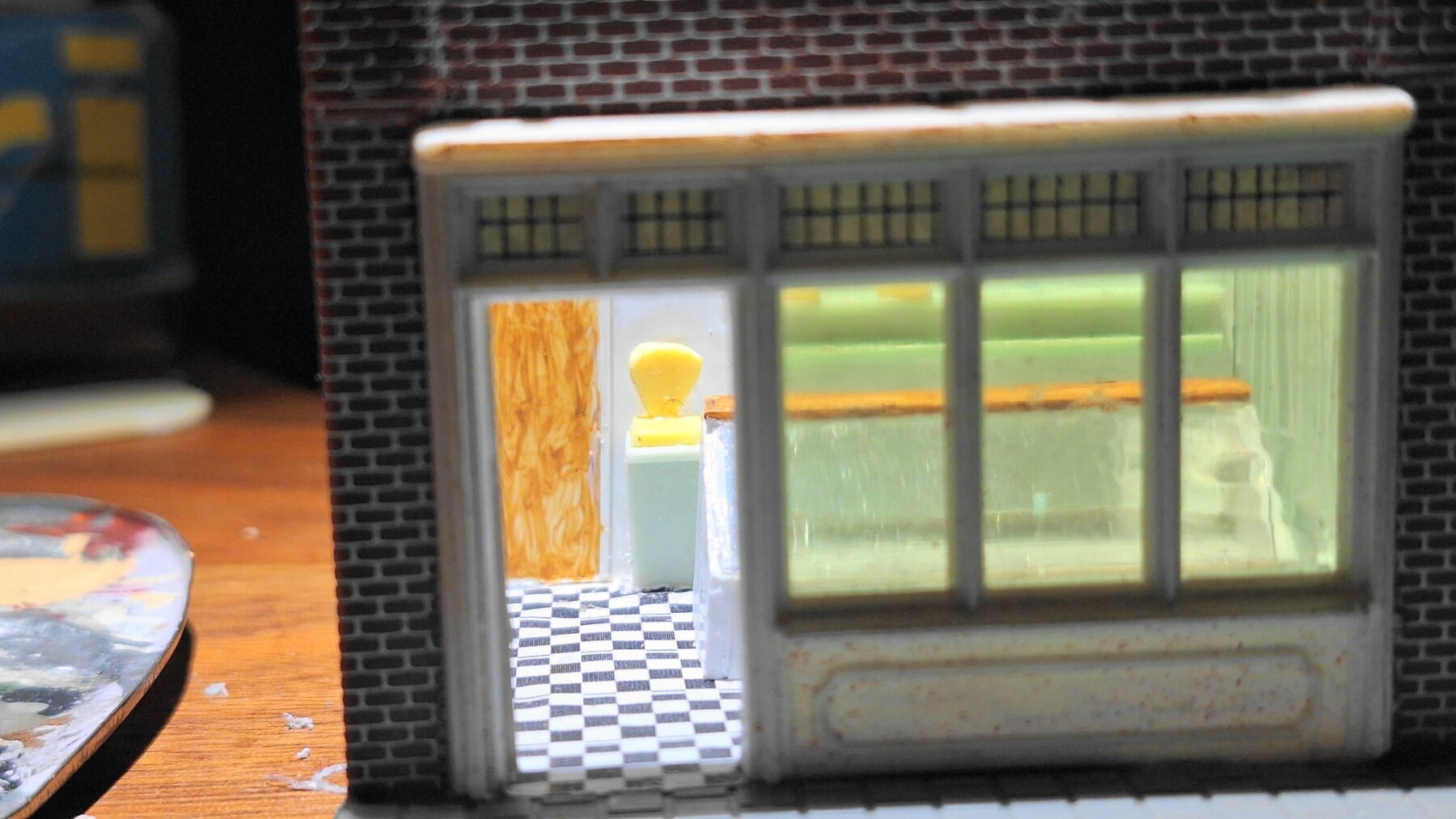

De gaatjes geruimd voor het plaatsen van de muurankers en deze geplaatst. Vervolgens de kozijnen ivoorwit geverfd en geplaats, voorzien van glas en gordijnen. De voordeur wordt een andere dan de zwaar houtendeur met "poortje".

Maak eerst een strip styreen van 1/ 1.5 mm dik boven de ramen en plak hierop je gordijnen. Nu zitten ze op het glas i.p.v. ervoor.
Ik mag aannemen dat jij thuis de gordijnen ook niet tegen het raam maakt?
Grt, Ronald.

@Ronald: die originele ruiten zijn al ca 2mm dik. Dat is echt dik in vergelijking met bouw pakketten van andere merken. Als je schuin kijkt, lijkt het al of die gordijnen naar achteren hangen
. Als je dun "glaswerk" van minder dan 0,5 gebruikt is dat zeker een goede tip

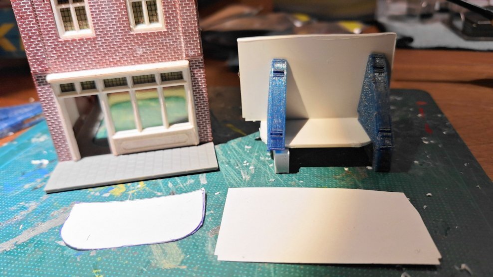

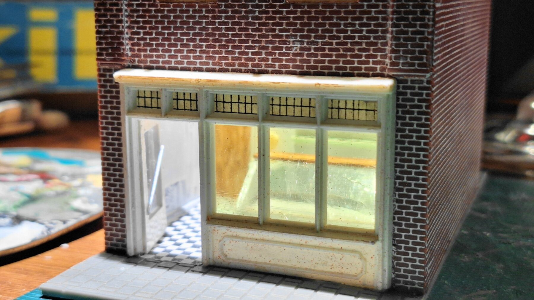

Weer wat verder, de muren tegen elkaar en op de bodemplaat gelijmd.

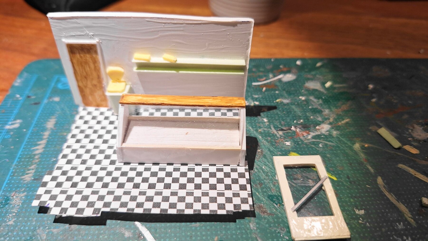

Ik wil de "Vis winkel" wat aankleden, dus moet de bodemplaat binnen een stuk dicht gemaakt gaan worden. Van papier een malletje geknipt en van Styreen na gesneden. Ook de achterwand is zo gemaakt. De bodem ws te kort, die heb ik later ca 15mm lange gemaakt.
Ook van wat styreen een vitrine en van wat Faller muur resten wat stelling planken en een weegschaal in elkaar geprutst. Ook de nieuwe moderne voordeur is klaar. Verder nog een tegelvloer geprint en pas geknipt.
Muren en deur geverfd en dan ff passen
Dan de vloer en achterwand definitief vast gezet en de tegelvloer en voordeur er ook in gelijmd. De Vitrine staat nog los, net als de weegschaal. Die zijn nog niet helemaal klaar.
Wordt vervolgd

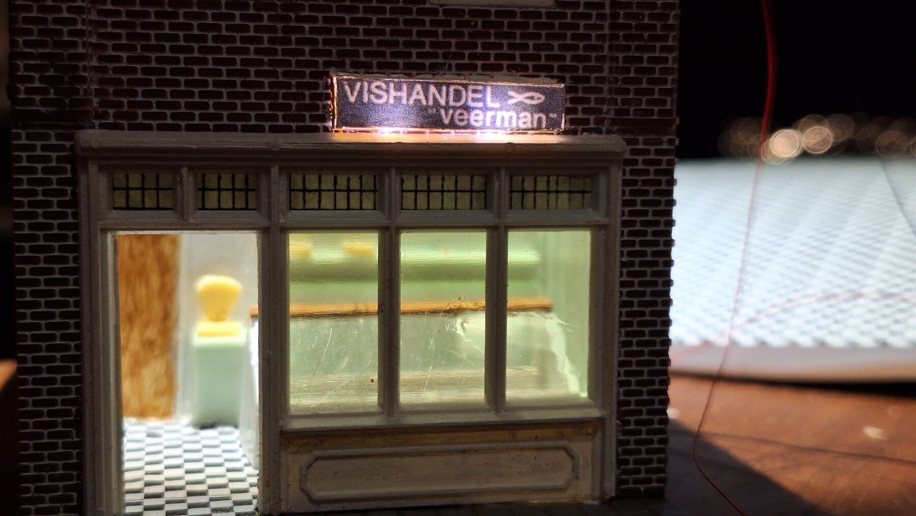

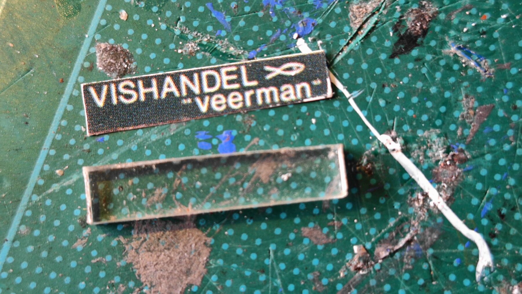

Eerst maar eens aan de slag om een lichtreclame te maken. Stukje plexiglas op maat gezaagd en pas gevijld.
De buitenkant een paar keer wit geverfd. Twee gaatjes in de gevel geboord en er 2 micro leds in gelijmd. Daarna de "lichtbak" tegen de gevel gelijmd met wat Kristal Klear, Effs testen met een 9v pack. Op de baan komt er wel een aangepaste weerstand voor

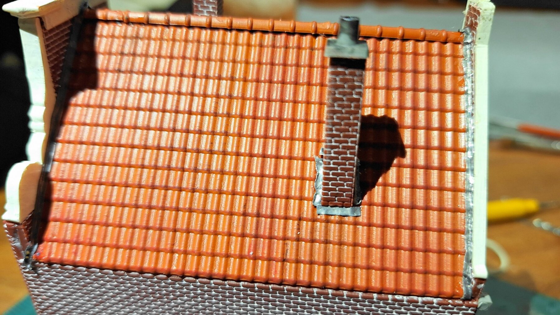

Dan het dak lood. De hollandscale huizen hebben nog al snel dat ze bij het dak niet helemaal goed aansluiten tov de gevel.

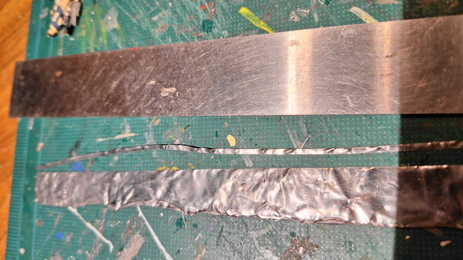

Eerst maar eens smalle stripjes gesneden.
Wat een gepiel om het erop te krijgen
. Nadat de eerste zat, een iets andere methode. Stale lineaal in de lengte halverwege het stripje lood gelegd en het daarna met een scalpel haaks langs de zijkant van de liniaal gevouwen
. Daarna insmeren met Kristal Klear en eerst aanlaten drogen. Als de KK half is ingedroogd, de loodstrip op het dak drukken en met wat tandarts gereedschap op zijn plaats wrijven over de pannen. De rechterstrip is met methode 2 geplaatst.
Dan de andere kant, zit al beter dan de eerste.....

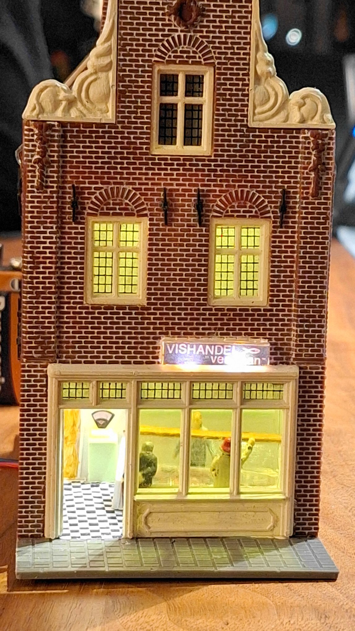

Dan nog een plaatje van het eind resultaat van dit stadhuis. Opa en oma halen wat lekkere vis bij Jaap. De vitrine is rijkelijk gevuld, keuze genoeg.
Wordt vervolgd met het tweede stadhuis

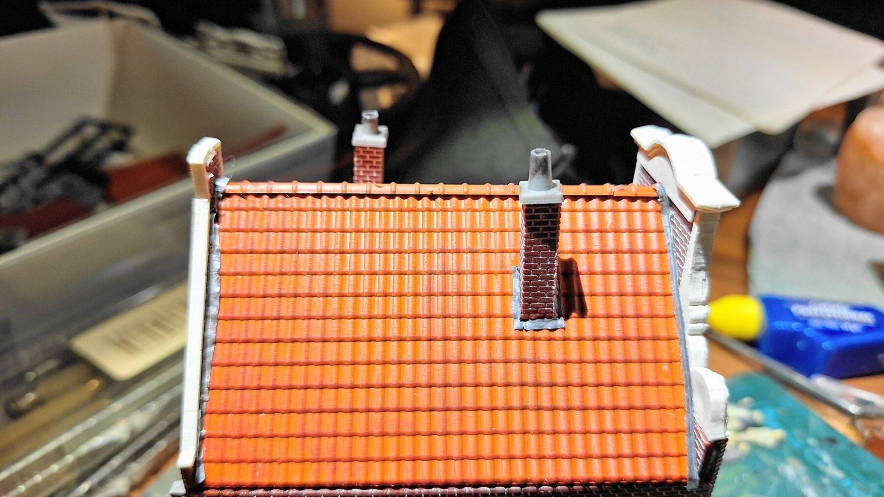

Mag ik een kritische noot kraken?
Ik vind het te schoon, alsof het pand juist uit de 17eeuwse huisjes fabriek komt.
Het voegwerk is prachtig gedaan. Maar hoe realistisch is dat?
Ook als zou het een oud pand zijn wat recent is uitgebilkt en opnieuw gevoegd, dan ben ik van mening dat de kleur van het voegwerk toch donkerder zou zijn.
Ook het dak is egaal ‘pannen-oranje’. Die pannen liggen er al meer dan een eeuw op en zijn minimaal vervuild door wat er in die tijd overheen is gegaan.
Die oude pannen zijn ook na die tijd niet meer dezelfde kleur oranje.
Willekeurig pannen een iets ander kleurtje geven (oranje met een puntje grijs) maakt het al levendiger en realistischer. Daarna nog een puntje grijs er bij en nog eens paar pannen nog iets donkerder. als dat droog is een grijze wash van Vallejo er over en je weet niet wat je ziet.

Voor het voegwerk doe ik er wat grijs en beige doorheen, zodat de kleur niet zo wit is. Ik gebruik ook een licht vochtig doekje om de zilverpoets te verwijderen. Zo kun je op sommige plekken ook wat meer laten zitten, alsof de voegen ouder zijn of hersteld.
Het dak verweer ik met een grijs/zwarte wash en dan met felgroen (mos) en lichtgrijs (kalk) wat details aanzetten. Wel rekening houden met de wind en zon, want het dak is vaak aan twee kanten verschillend verweerd.

Mooi gedaan dat gevelbord Ruud
Beetje 'mosterd na de maaltijd', maar er zijn ook losse langwerpige led's (filaments) te koop, zoals
hier bijvoorbeeld
Die geven waarschijnlijk een wat egaler lichtbeeld, vergelijkbaar met TL buizen.

Dankje Eric,
die microleds zijn net zo dik als de muur van het huisje. Met een klein boorgaatje zit hij vlak met de buitenkant. Die wat jij aangeeft zal je al in de plexiglas moeten uitfrezen. Daar heeft niet iedereen de spullen voor (ik wel overigens
). Ik probeer altijd dingen te laten zien die iedereen zou kunnen maken.
Die filamentleds zijn misschien wel weer goed als huis verlichting
Deze
leds gebruik ik zelf.
