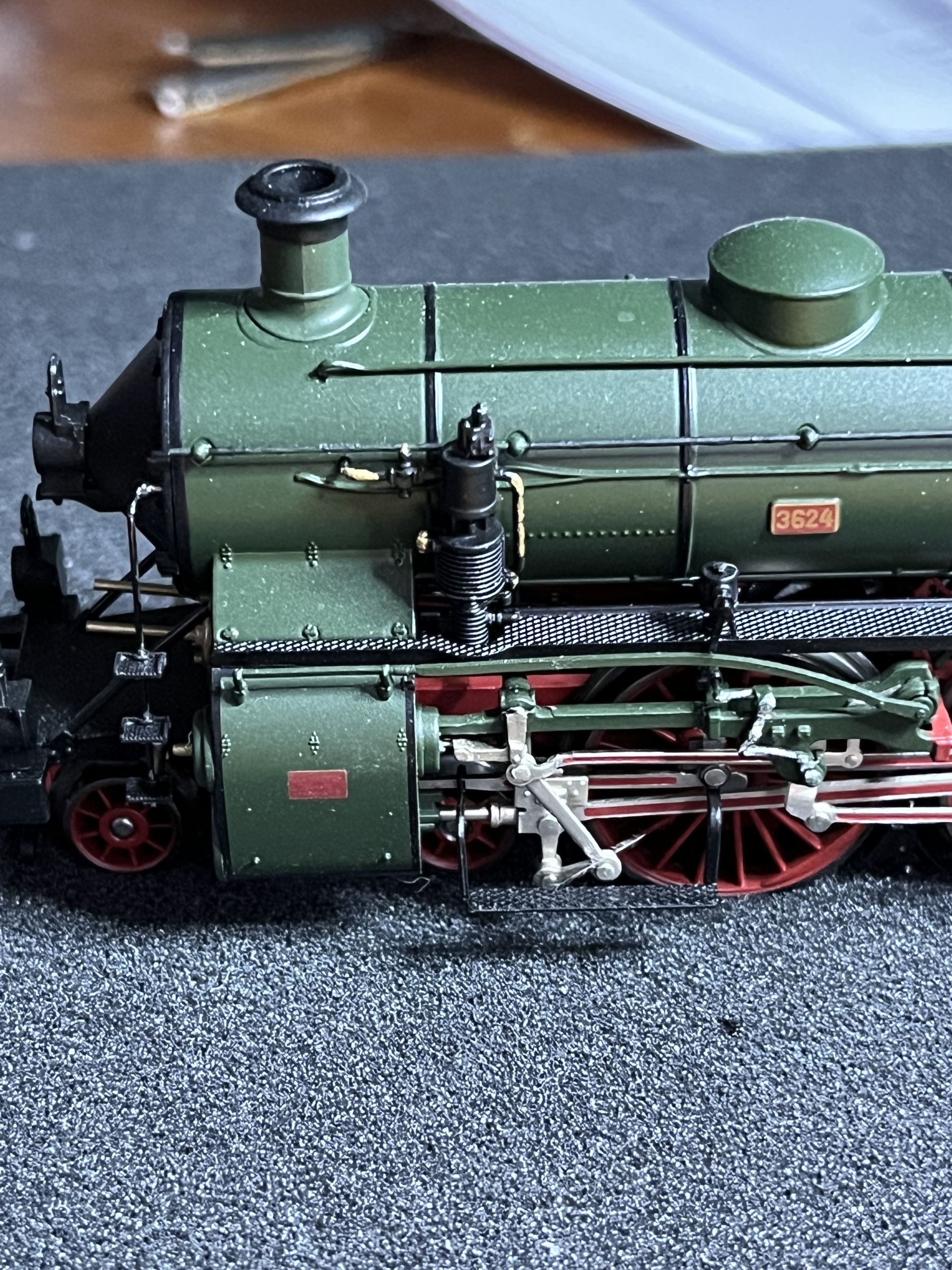

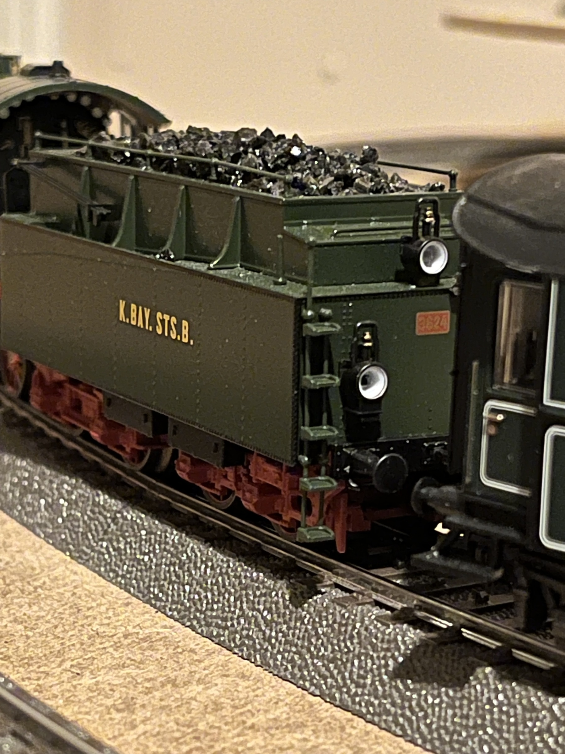

Nog zo’n masjientje uit Beieren.
Deze keer een vrij recente S3/6, de 39436 van Marklin.
Veel meer details dan de oude modellen, maar door alles zo ongeveer in groen (en een beetje zwart) weer te geven, vallen ze nauwelijks op.
Lantaarns voorzien van koperen ventilatiekappen, ladder stangen zwart gemaakt ( was blank staal)
Leidingen thv vuurkist verkoperd
Echte kolen op de tender
Delen drijfwerk geaccentueerd. Reling langs de ketel zwart (was groen).
Het zijn maar minimale aanpassingen, maar ze maken toch een groot verschil.
Allez, vind ik dan toch.

Het is zeker leuk om locomotieven op die manier te verfraaien, dan worden ze ook een beetje meer van jou.
Er lijkt iets mis met de stoombesturing. Bij de meeste locs die ik ken zitten de twee stangen, die nu een "omgekeerde L" vormen, zo dat ze een L vormen. Of is dit een speciaal kenmerk van de S3/6?
Wohnzimmer Rbf
Robert uut Salland
Berichten: 621
Re: Oudere Marklin S3/6 opleuken
24 January 2026, 14:30:12 »
Scherp, Ferdinand.
Er lijkt niet alleen iets mis te zijn, er is iets mis met het drijfwerk.
Waarschijnlijk heeft men in Göppingen zitten slapen bij de eindcontrole, want zo kwam ze uit de verpakking. Ik had er geen erg in toen ik haar kocht. Heb zelf geen gereedschap zo klein om het op te lossen. Komt wel een keer.

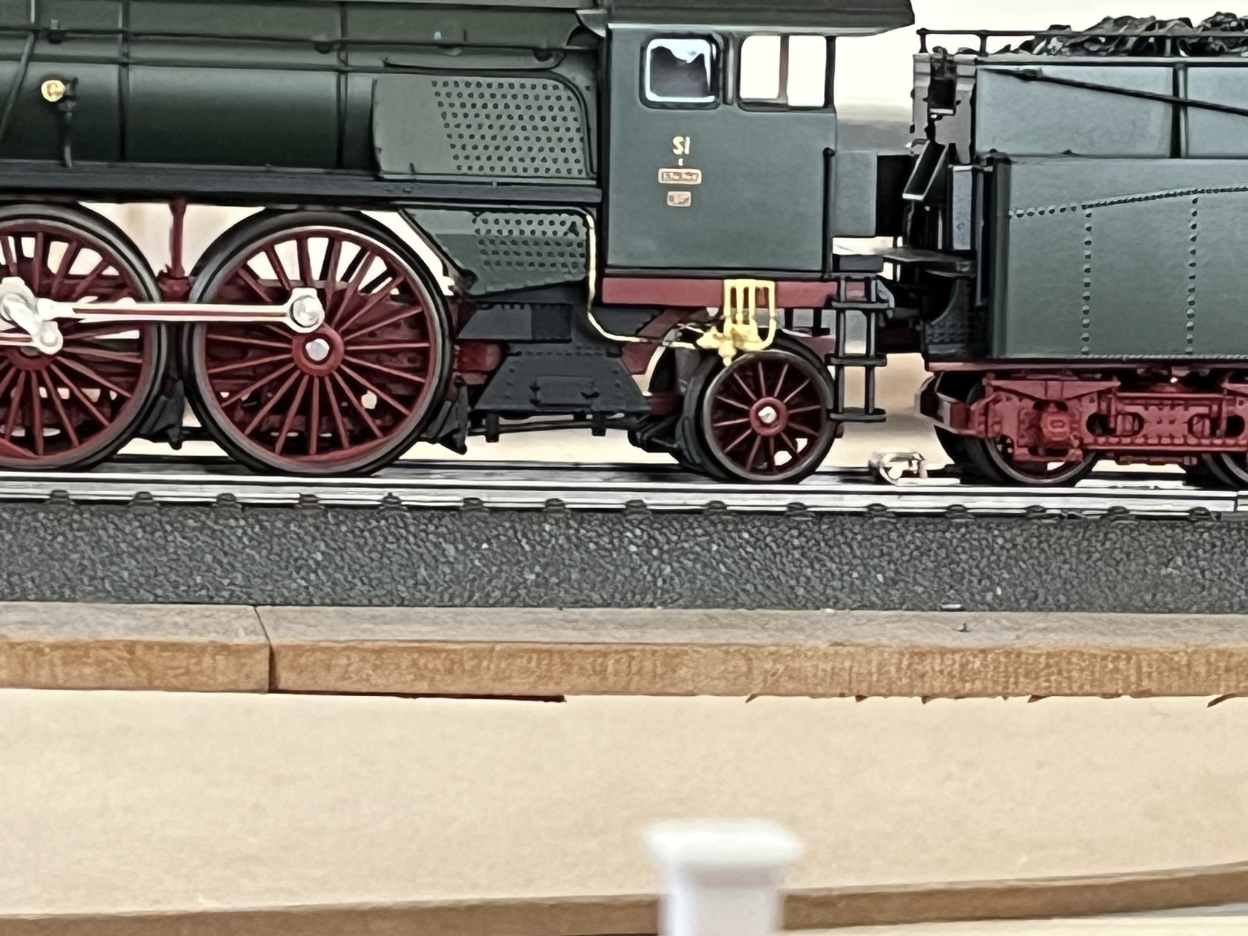

Het is erg besmettelijk dat opleuken.
Oke, het is nu eens geen S3/6, maar de Pruisische G8.1.
Heeft ze het nodig dan? Absoluut niet, maar ik vind het zo leuk.
Heel decent en simpel de leidingen onder het machinistenhuis en de kraan op de ketel verkoperd.
Kan het niet laten…
