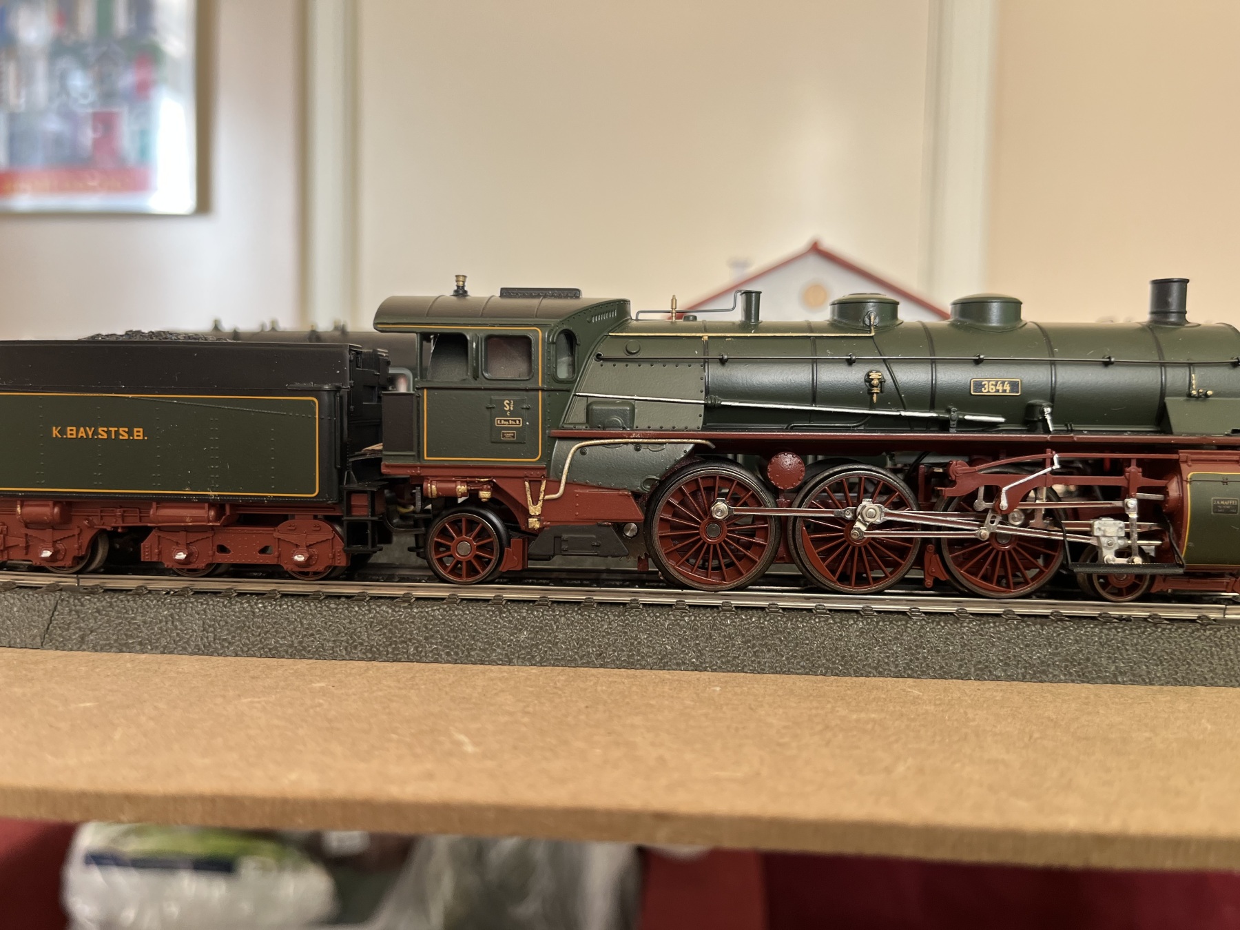

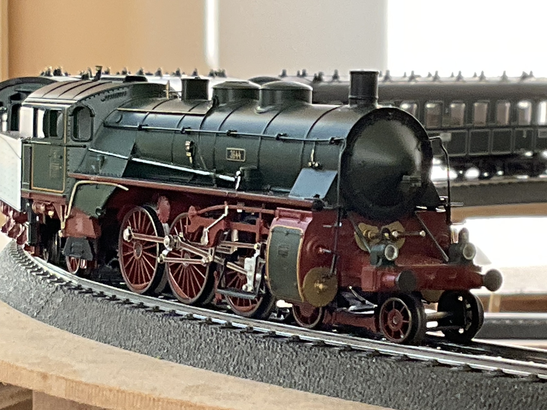

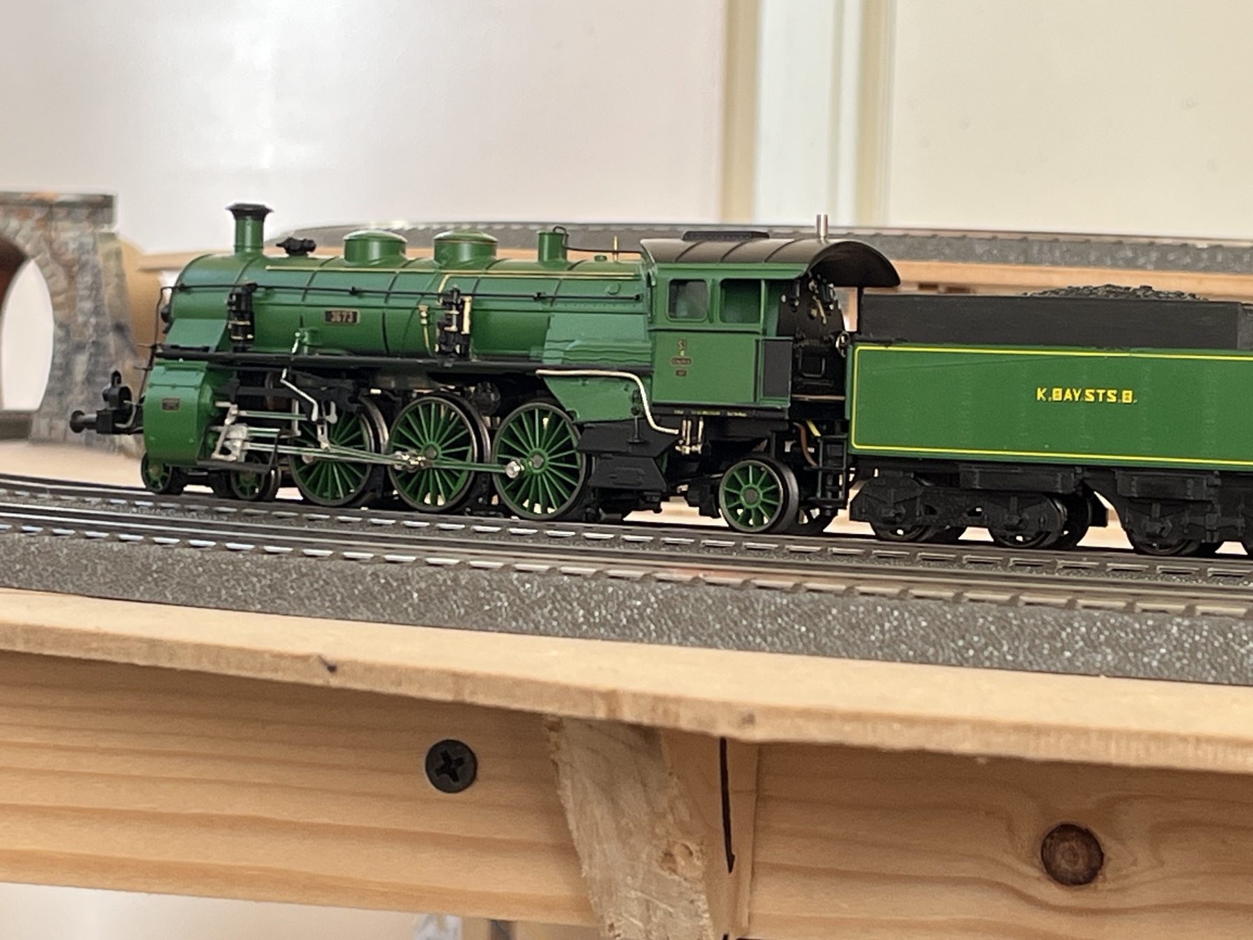

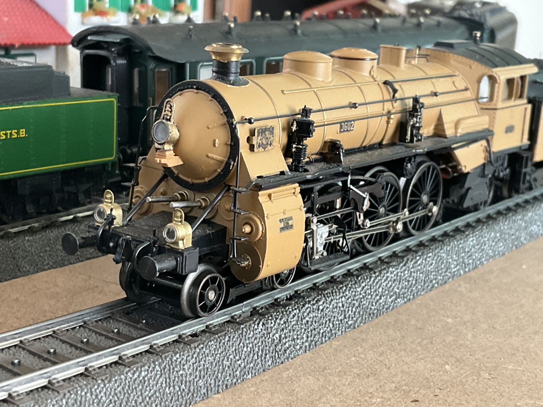

Hallo
Een tijdje geleden heb ik een oude(re) S3/6 van Marklin, een okergele 37185, van wat extra details voorzien, zodat ze niet meer zo simpel oogde.
Deze 3718x locs zijn naar de maatstaven van vandaag de dag hopeloos verouderd en kunnen absoluut niet wedijveren met huidige modellen als het op detaillering aankomt.
Toch is er relatief eenvoudig nog wel wat winst te behalen.
Nu dus de beurt aan de zussen 37181 en 37182.

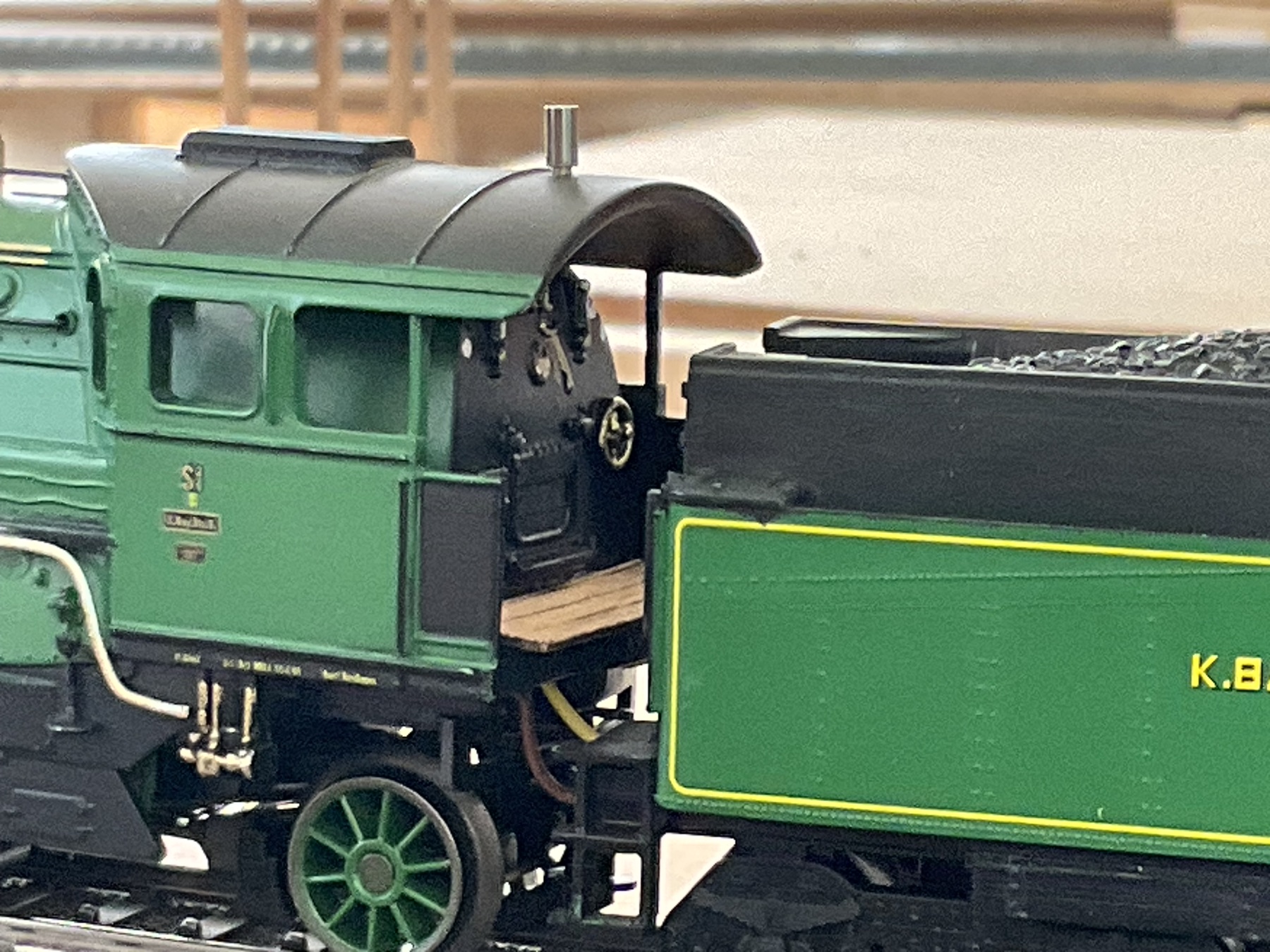

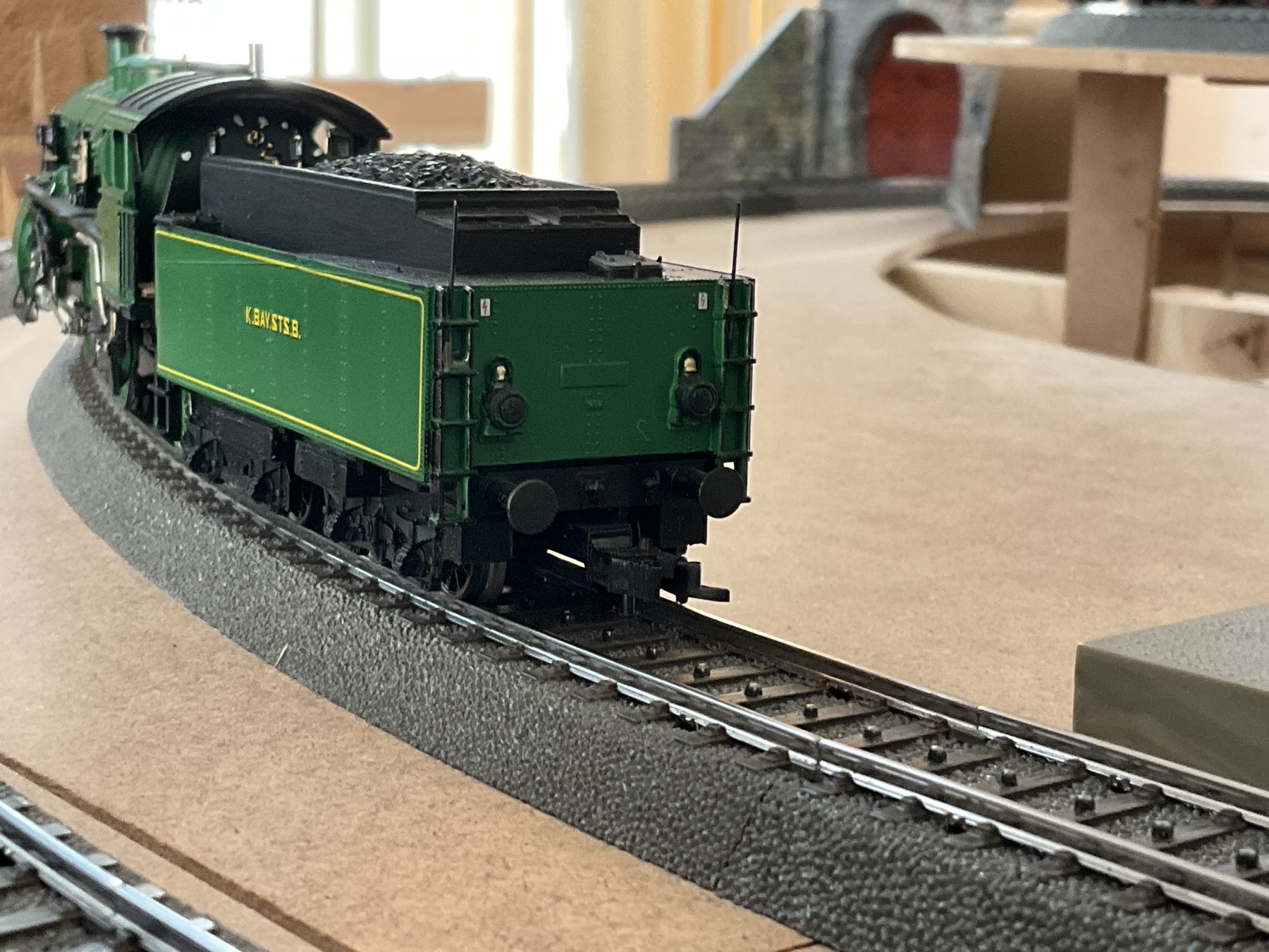

37182:
Leidingen op ketel van een koper kleurje voorzien. Extra leidingen van ijzerdraad geplaatst thv de aspot en koperkleurtje gegeven.
Details op ketel en drijfwerk geaccentueerd.
Tenderopbouw zwart geverfd (was groen) en grijpstangen bij de trappen geplaatst. Lantaarns voorzien van koperen ventilatiekappen.
Houten vloertje gelegd in het machinistenhuis en wat accenten aangebracht op het instrumentarium. Grijpstangen aan het huis geaccentueerd.
37181:
Stuurinrichting metaalkleurig, rest zie 37182
Kortom: Erg leuk wat je met een beetje kleur en wat losse onderdeeltjes nog aan resultaat kunt boeken. Zeker wanneer je er niet met je neus bovenop zit, is het fraai.
Wat vinden jullie er van?
Mvg
Robert

Bijzonder gaaf! Geen idee of het voorbeeldgetrouw is, maar ik vind het leuk. Waar zijn de foto's van de eerste versie? Staan die al hier ergens?
Wat ik aan de oudere stoomlokmodellen storend vind is de blankheid van de wielbanden, zo oud lijken deze niet te zijn?

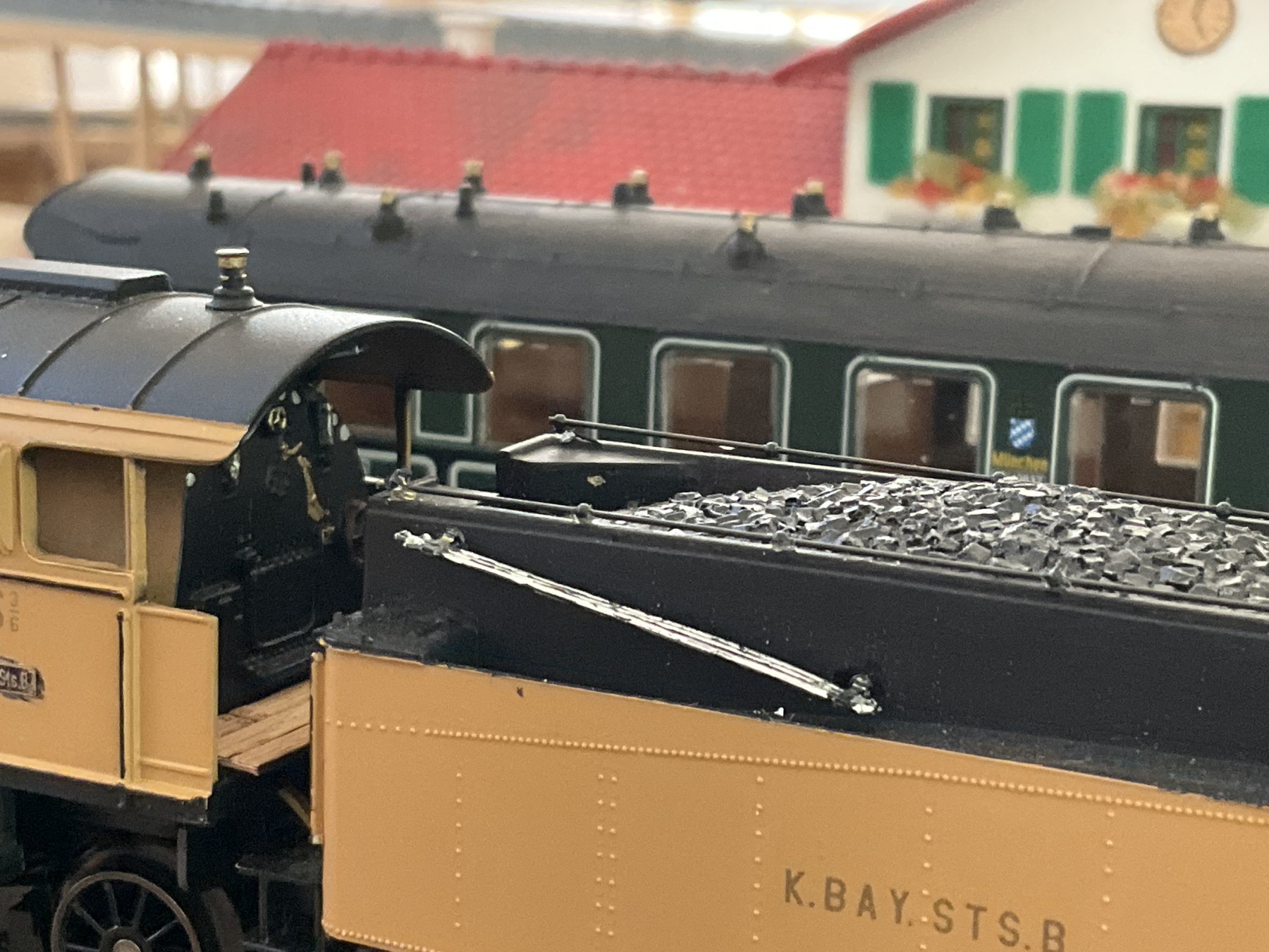

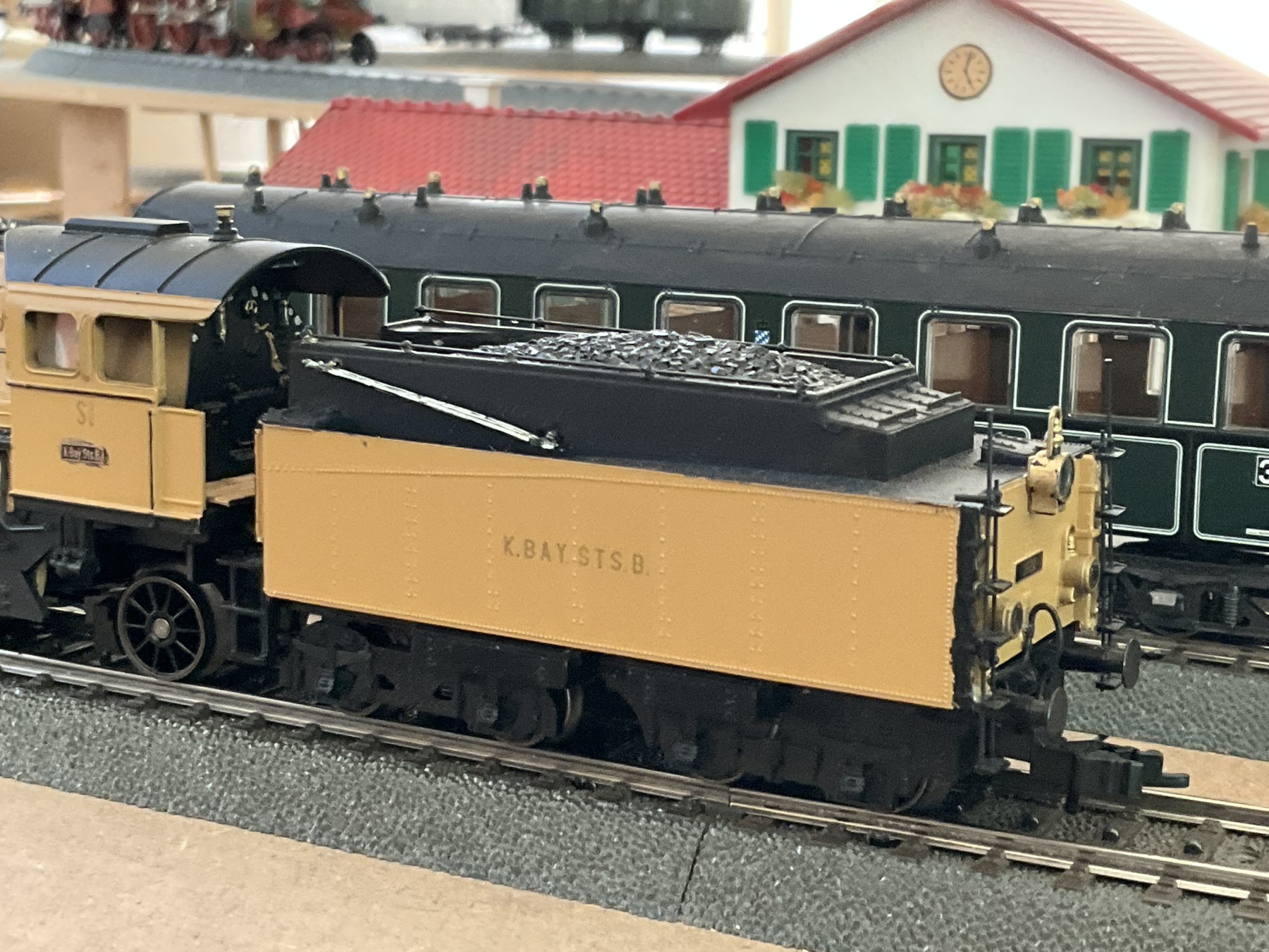

om 14:01:59 »
Dank voor je compliment, Martijn!

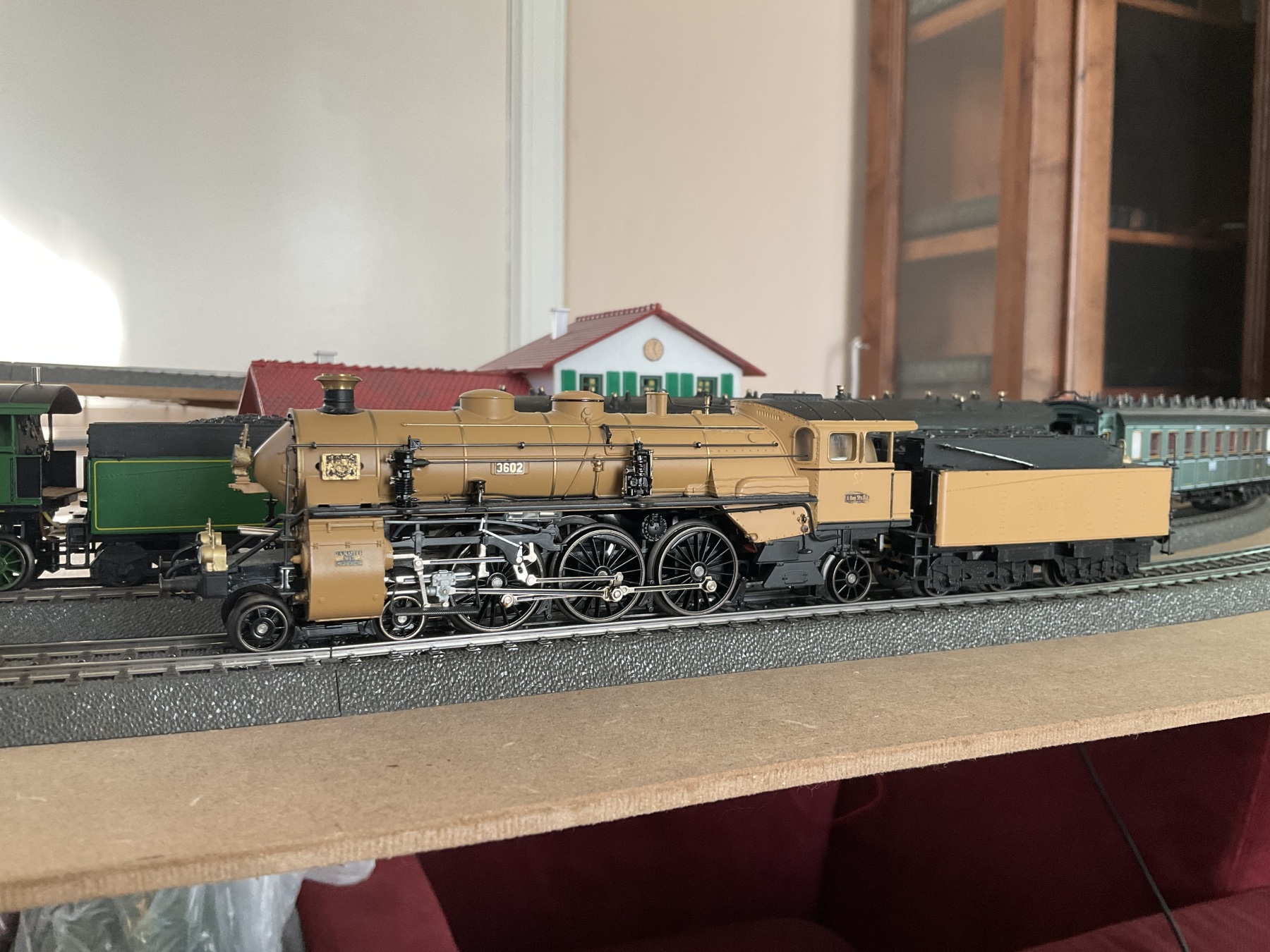

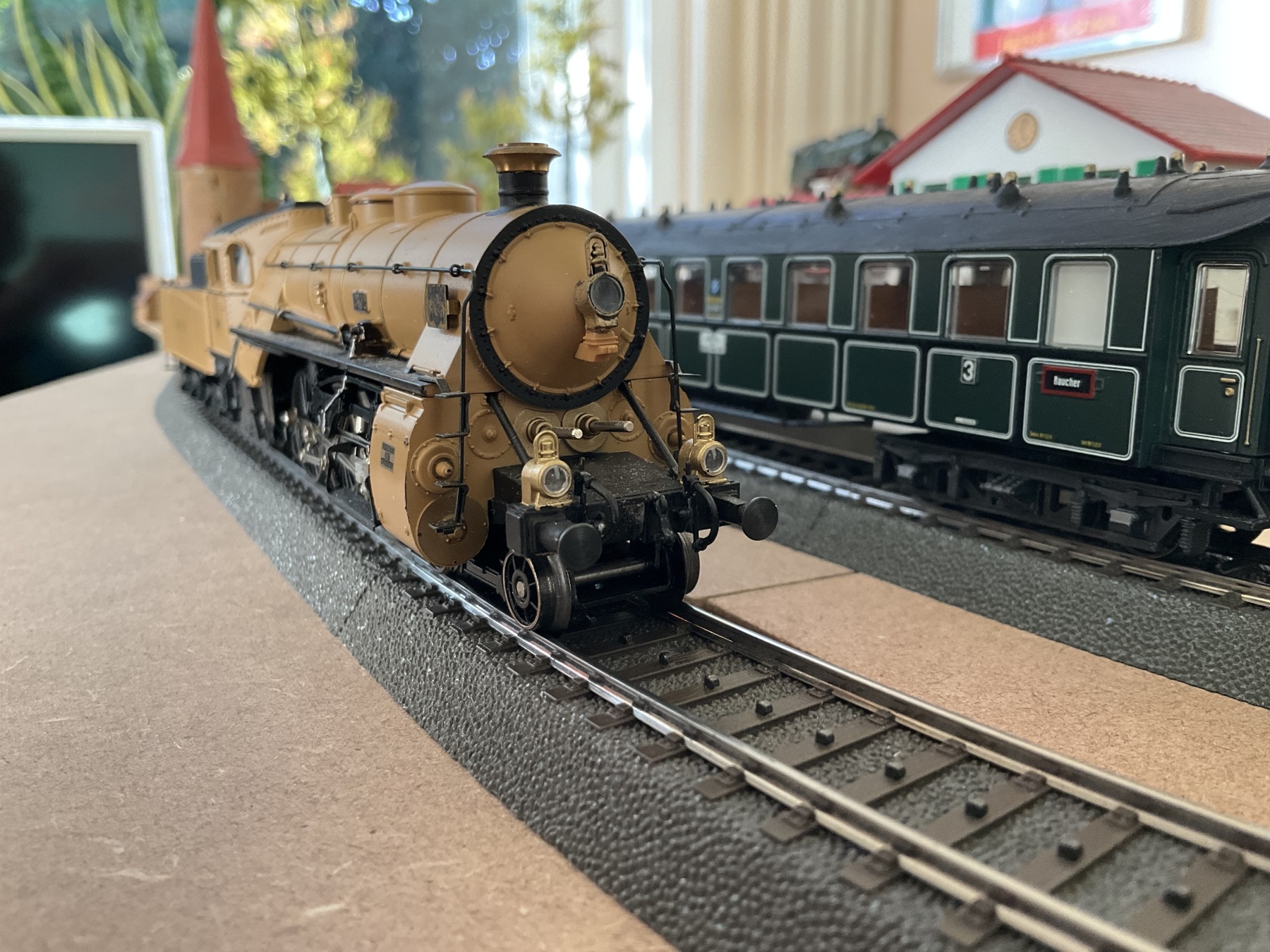

Het ombouwverslagje van de Okergele 37185 heb ik tot mijn schrik alleen bij de buren geplaatst.
Hierbij een paar plaatjes om het goed te maken
Tenderopbouw zwart geverfd. Stokersgereedschap geplaatst. Tevens rails op de tenderopbouw geplaatst
Bufferbalk zwart gemaakt en slangen en koppeling geplaatst. Derde frontsein is inmiddels weer verwijderd want tikkeltje te groot.
Deze modellen zijn uit 1997/98. Volgens mij is Marklin toen ook zo ongeveer begonnen met het bruineren van de wielen. Maar kan het mis hebben…

Dank voor de link. Goed voor de inspiratie idd, minder voor de portemonnee.
Het is mij tot op heden gelukt om het allemaal te doen voor een drol en drie knikkers. Geen grote uitgave bij Beckert, Weinert of andersoortige aanbieders, maar Action, de Gamma en een bakje van in de loop der jaren bewaarde prullaria.
