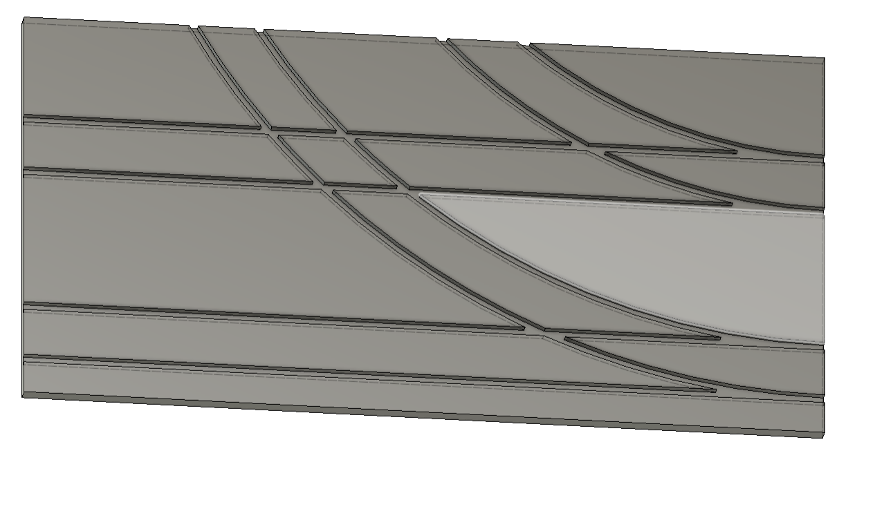

Het basisidee is dat hij groeven in styreen platen heeft gefreesd, waar vervolgens de spoorstaaf in gelijmd is.
Voordeel lijkt mij dat je maatvoering heel strak kan zijn, nadeel is dat je de freesdelen moet tekenen op de computer, en moet (laten) frezen.

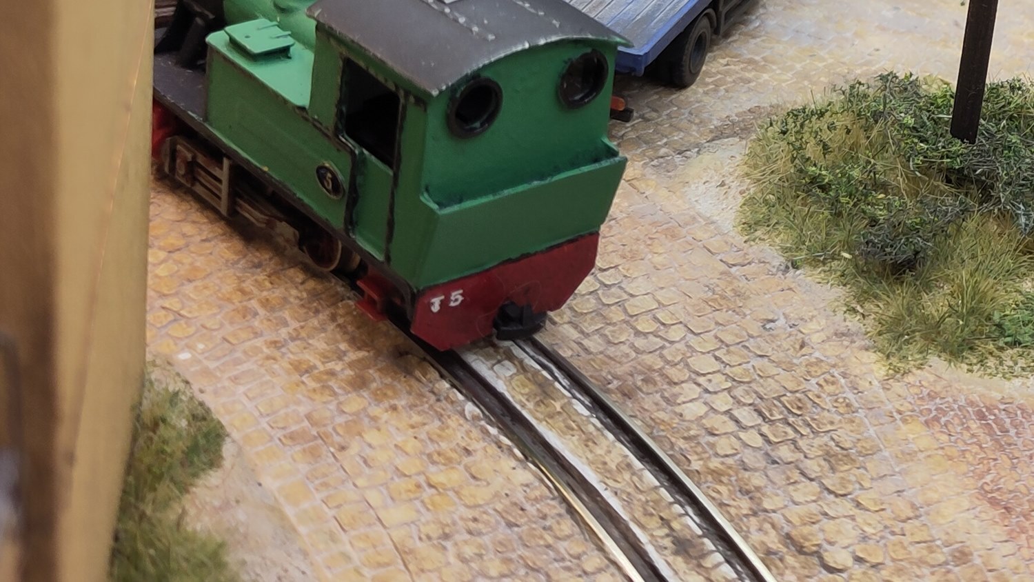

Geen idee hoe het zit met de stroomafname van trams en dergelijke, maar om een constante groefbreedte te houden is dit idee van Marty goed werkend. Daar tegenaan zou je dan een stukje styreen kunnen zetten als groefrail.
En de bielzen zie je nauwelijks. Een kwestie van alles dezelfde kleur geven, dan valt het niet meer op.

Of je maakt gewoon een 3D tekening, kan je gebruiken voor Frezen en 3D printen.

Da's leuk,  Michel, maar die gleuf is wel heel wijd. Vergelijk dat eens met tramspoor (zie plaatje onderaan). In een smalle gleuf is het zo goed als onmogelijk een strip er bij te lijmen. Dat zelfde geldt overigens om een losse rail in een lange gleuf te lijmen. Daar heb ik slechte ervaringen mee. Het is een ontzettend gepriegel, moeilijk om het recht te plaatsen, lijm hecht te snel of te langzaam en het is ontzettend kwetsbaar.
Ik heb nog een ander systeem gemaakt, waar de rails in een 3D print van een complete straat geschoven wordt. Maar ook daar heb je ontworpen stukken nodig voor elke beweging in het spoor. Huibert heeft laten blijken te zoeken naar een meer flexibel systeem, dus dat valt ook af.
Dat is natuurlijk ook afhankelijk van welke breedte je de losse strip in legt. En een te brede strip geeft dus juist ruimte voor het inplakken van een styreen strip. Dat is bij mij allemaal niet gebeurd, ik ben gewoon al blij als het allemaal functioneert. Daarnaast zie je bij het voorbeeld baantje (La Fabrique) daar eigenlijk maar weinig van, omdat je niet in de bak kunt gaan hangen.
