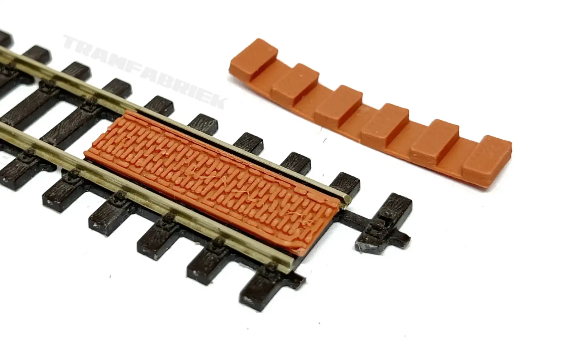

Je hoeft niet per sé een metalen strip te nemen als contrarail. Ik ben aan het experimenteren met een 3D ontworpen en geprint stuk straat, inclusief de groefrails. Dit wordt dan met een basisstrip op de bielzen geplakt. Als ik dan nog de bielzen onzichtbaar wilt hebben, plak ik een 0,5 x 0,75 mm styreen strip in beide goten. De groefrail hoeft niet te glanzen, die wordt dan later met de straat en rails chocoladebruin gespoten. Het stukje dat je erboven ziet liggen komt op z'n kop over de bielzen te liggen, als basis voor het straatstuk.

Ik houd 1,2 mm aan tussen rail en contrarail, een geteste afstand volgens wijlen Rob Boeser.

Sven, dat geldt ook voor een geprinte straat tussen de rails. Plus dat dan alles op maat moet worden geprint.
Ik ben heel erg 'van de makkkelijke', dus kom ik eerder bij je strips uit dan bij een te printen oplossing.

De wielen staan op de rails, niet geklemd tussen rail en contrarail. Als je wielen de contrarail zouden raken, heb je een probleem. Dan kun je niet door bochten rijden, tenzij je dan de afstand vergroot. Totaal onbetrouwbaar. Als je problemen hebt met stroomafname, is digitaal met powerpack/stayalive de oplossing.
Een styreenstrip van 0.5 x 0.75 is zo dun, die laat zich zeer makkelijk in een bocht leggen. Jij moet denk ik oppassen het niet perfect te willen hebben met een makkelijke en goedkope oplossing. Als die bestond, had je die hier al gezien. Dan zul je het moeten uitvinden. Als ik het zonder computerhulp moest doen, zou ik net als Don de rails en contrarailstrip solderen op stukjes printplaat. Dat is de mooiste en betrouwbaarste oplossing.
