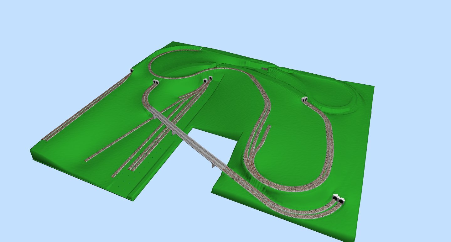

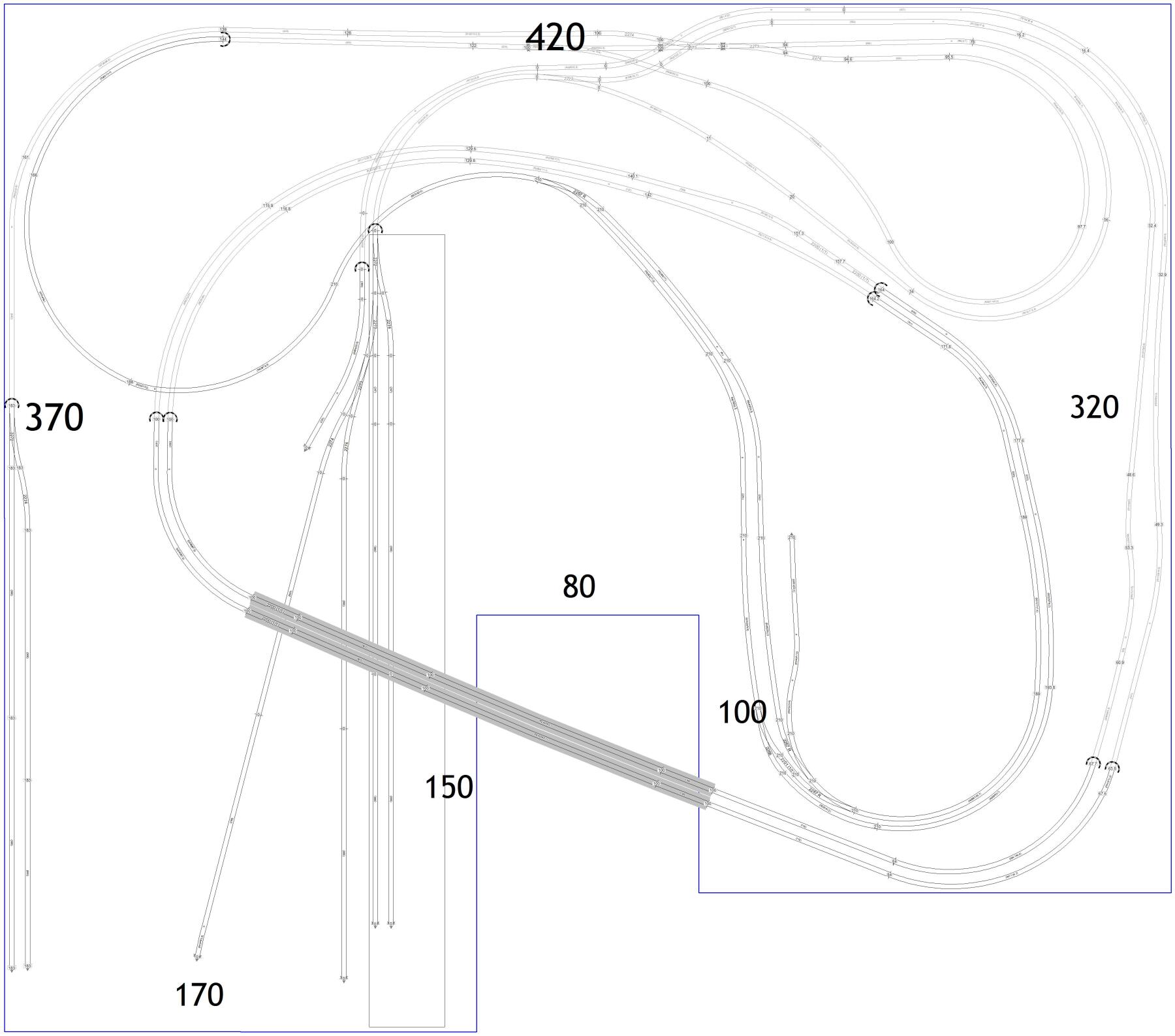

  • Berichten: 725
Uitgaande van een kopstation:  idee om uit te werken ?
- station
- doorgaand bergstation hoofdlijn
- berg eindstaionnetje
- schaduwstation
- zijlijn(en)
- meer baandelen zichtbaar maken
(PS  gemaakt in Scarm)
Auronetix

Dank voor het meedenken en het aangedragen idee. Dat waardeer ik echt 👍
Het voorstel vanuit een kopstation met meerdere functies vind ik interessant en ik herken daar zeker sterke elementen in.
Even mijn gedachten daarbij, zodat duidelijk is waar mijn voorkeuren liggen:
Een station (hoofdstation) zie ik absoluut zitten, liefst met voldoende lengte voor realistische treinlengtes.
Een doorgaand bergstation op de hoofdlijn spreekt mij ook aan; dat past goed bij het alpenachtige karakter dat ik zoek.
Een berg-eindstationnetje en/of zijlijn(en) vind ik inhoudelijk leuk, zeker voor goederen- en lokaal verkeer.
Een schaduwstation is wat mij betreft noodzakelijk voor variatie in automatisch bedrijf.
Waar ik zelf nog zoekende in ben (en waar ik graag input op krijg), is de balans tussen functie en zichtbaarheid.
Bij het getoonde idee heb ik het gevoel dat er relatief veel spoor “verdwijnt” in tunnels en hoogteovergangen, terwijl ik juist graag:
lange zichtbare rijwegen wil
treinen langere tijd in beeld zie rijden
het middengebied actiever benut zie worden
Met andere woorden:
ik wil voorkomen dat het vooral een technisch slim plan wordt, maar liever een baan waar rijden en kijken centraal staan.
Het aantal treinen dat tegelijk zichtbaar is, mag best realistischer worden (bijv. 3–5 tegelijk); mijn eerdere getal was bedoeld als totaal aantal treinen in roulatie, niet allemaal in beeld.
Ik sta dus zeker open voor:
kopstation of doorgangsstation
combinaties van hoofd- en zijlijnen
compromissen waar nodig
maar wel met als uitgangspunt:
👉 meer baan in het zicht, minder ‘verdwijnmeters’
Ik ben benieuwd hoe jullie dit idee verder zouden uitwerken met dat uitgangspunt in het achterhoofd.
Nogmaals dank voor alle input tot nu toe, het helpt enorm om mijn wensen scherper te krijgen.
John

Laat ik eens een poging wagen. Je bent vakbekwaam, een timmerman. Een hoop problemen kun je oplossen met dit ontwerp van de modules voor je toekomstige modelbaan. Ik ga het niet uitleggen maar op onderstaande schets, ik ben nergens vakbekwaam in, kun je afleiden hoe ik je modelbaan zie.
Het is een rondlopende modelbaan met twee tafels en een boog met op de uiteinden een helix. Beide spiralen met een minimale doorsnede van 100 cm verbinden deze tafels, met een schaduwstation inclusief keerlus, gelegen op een afstand van 60 cm onder deze tafels. Alle treinen blijven in beeld. Alles is binnen handbereik.

Die maten waren met niet 100% duidelijk. Ik dacht zelf dat dit bedoeld werd
<a href="https://www.youtube.com/v/DU2o-gPia6w" target="_blank" class="new_win">https://www.youtube.com/v/DU2o-gPia6w</a>
Aanvullend,
Je kan een ook een lus maken aan 1 kant. het schaduwstation gaat er ook 1 nodig hebben. Dat heeft als voordeel dat je treinen omgekeerd terug komen op het station. Dat geeft ff wat meer variatie.
8 rijdende treinen tegelijk, dat gaat niet gebeuren. Ik denk dat je in de praktijk kan rekenen op max 4 treinen die tegelijk rijden, waarvan de helft op het schaduwstation.
