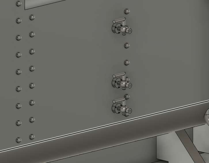

Als je echt lekker wil detailleren, zet je er ook nog even de drie kraantjes op die het waterniveau aangaven
Berichten: 1615
Re: Slijptrein
08 January 2026, 23:24:58 »
Die ben ik nog nergens tegen gekomen op de foto's

Mede dankzij de opmerkzaamheid van Eelco en zijn info hierover heb ik de waterkraantjes op de tender kunnen aanbrengen. Deze gaan straks mee in de volgende print. Straks nog wat leidingen en dan gaat het er steeds meer op lijken

Het zijn wel hele kleine piefjes en nogal breekgevoelig zo aan de zijkant.
Ik zou ze van messing draad maken en insteken.

En ik zou de buffers los printen als insteekdelen, die zijn namelijk nogal kwetsbaar in resin. Fijn als je er een kan vervangen zonder dat je gelijk de hele tender opnieuw hoeft te printen.
