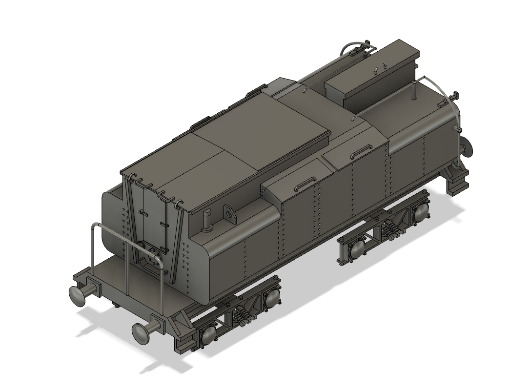

Er staan verschillende werktreinen op mijn verlanglijstje om te maken en de slijptrein stond al lang in de planning. De stoute schoenen aangetrokken en begonnen.
Voor deze trein moeten vanuit niks twee tenders van de NS 4000 gemaakt worden vanuit niks en daarna moet een blokkendoos verbouwd worden.
Met de moeilijkste onderdeel begonnen namelijk de tender. Eerst de tank getekend daarna het frame en tenslotte de draaistellen
Daarna in de printer om te kijken of alles mogelijk is
met de print ben ik tevreden
volgende stappen voor de tender
kort koppeling aan beide zijde maken
verende buffers aanbrengen
spaakwielen in de draaistellen en draaistellen afstellen op de goede hoogte
Als dat klaar is gaan we een plot maken voor de blokkendoos en gaan we de slijpinstallatie en de slijpinstallatie voor in de treinen in 3D ontwerpen daarna deze onderdelen printen
Als alles goedgekeurd is de dycals ontwerpen en dan hebben we weer een unieke trein voor op de baan maar dit duurt nog even

Als je echt lekker wil detailleren, zet je er ook nog even de drie kraantjes op die het waterniveau aangaven

Die ben ik nog nergens tegen gekomen op de foto's

Mede dankzij de opmerkzaamheid van Eelco en zijn info hierover heb ik de waterkraantjes op de tender kunnen aanbrengen. Deze gaan straks mee in de volgende print. Straks nog wat leidingen en dan gaat het er steeds meer op lijken

Het zijn wel hele kleine piefjes en nogal breekgevoelig zo aan de zijkant.
Ik zou ze van messing draad maken en insteken.

En ik zou de buffers los printen als insteekdelen, die zijn namelijk nogal kwetsbaar in resin. Fijn als je er een kan vervangen zonder dat je gelijk de hele tender opnieuw hoeft te printen.

De buffers die ik ga gebruiken zijn de verende buffers van Maikel Kastelijn.
