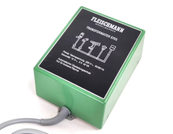

Berichten: 22873
Re: Hulp gezocht bij wisselspoeltjes
Reactie #22 Gepost op:
04 January 2026, 21:31:17 »
Zo eentje?
Berichten: 27273
Reactie #23 Gepost op:
04 January 2026, 21:47:40 »
Hoe moeilijk kan het zijn om op de trafo te kijken wat er allemaal op staat?

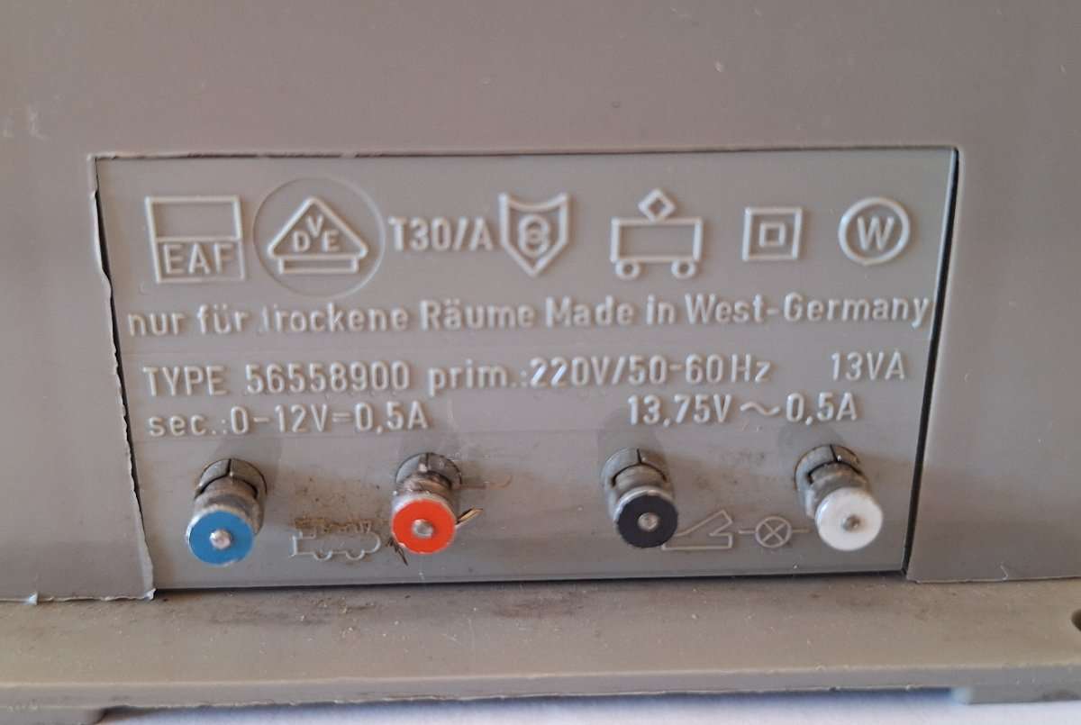

saskia
Berichten: 609
Reactie #25 Gepost op:
04 January 2026, 23:05:03 »
deze ?
levert ook maar 0,5 Amp.
bert55
Berichten: 1010
Reactie #26 Gepost op:
04 January 2026, 23:14:00 »
Lijkt er veel op, bijna dezelfde die ik gevonden had.
Bij die is het 6 VA / 13,8 V = 0,435A
Dat is theoretisch, in de praktijk haalt die het mogelijk niet.

Berichten: 22873
Reactie #27 Gepost op:
05 January 2026, 11:13:35 »
Het is/was vrij gebruikelijk dat een wisselspoel meer stroom trekt dan een trafo volgens specificaties aankan. Feitelijke wordt de trafo dan telkens kortstondig overbelast, zonder gevolgen. Met Fleischmann spoelen en een startsettrafo die 0,5 A op de wisselstroomuitgang kon leveren, ging dat altijd prima. Maar het kan denk ik ook te gek worden.
Volgens een overzicht in de encyclopedie zou de Minitrix-aandrijving rond 2A trekken. En dat kan te gek zijn voor de gebruikte trafo.
Dus Gabriël, die spoelen zullen wel in orde zijn. Het meest waarschijnlijk is dat de trafo het niet aankan. Dat kan je testen met een voeding die meer stroom kan leveren en een hogere spanning (bijvoorbeeld 16 volt) helpt ook.

Berichten: 27273
Reactie #29 Gepost op:
05 January 2026, 11:46:26 »
Een hogere spanning is niet het toverwoord. De trafo moet de stroom kunnen leveren, en als die dat niet kan, dan stort de spanning in elkaar.
