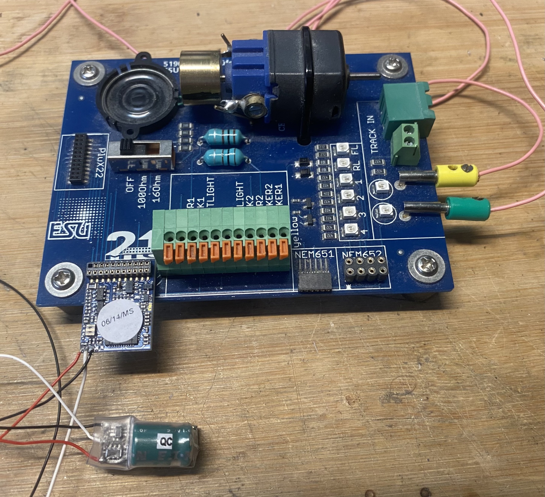

Ik ben nu experimenteren met een Lokpilot 4 en een Train-o-matic Power Pack SPP op de proefstand.
Het werkt motor draait even door als ik het stekkertje er uithaal.
Maar wat ik vreemd vindt is dat de verlichting F0 meteen uit gaat.
Ook als je de motor stil laat staan en de stekker er uit trekt gaat het licht meteen uit.
Doe ik iets fout, is dat nog in te stellen dat de verlichting wel op de Power pack blijft werken?
Mvg, Johan
Ik weet niet of Bellejt suggereert dat de verlichting niet hoort te werken met een Powerpack/Stayalive, maar dat is niet zo. Alles dat aangesloten is aan de decoder zou niet uit moeten gaan bij een korte stroomonderbreking. Ik weet niet of je de instellingen al hebt veranderd? Je moet met ESU decoders wel wat instellen om het te laten werken. Zie https://train-o-matic.com/kb-powerpack.html Als het niet lukt, best een mailtje naar support (at) Train-O-Matic.com sturen. Zij antwoorden altijd zeer snel.
« Laatst bewerkt op: 05 January 2026, 19:00:48 door Sven »

Hallo Sven (dank voor je bijdrage) en anderen
Ik heb parameters veranderd. Power pack werkt wel degelijk motor draait nu lager door na stroomloos maken haar helaas gaat de verlichting nog steeds meteen uit  :(
Is nl ook een test wil een Lokpilot 4 fx (heb k nog liggen) inbouwen in een stuurstand rijtuig en ook power pack er bij.
Zo heb ik er weinig aan als de verlichting niet blijft werken.
Met de SPP-N bij de Lokpilot 5 blijft de verlichting even aan als de motor stil staat. Bij rijden blijft de verlichting langer stroomloos werken.
Ik heb een Roco kraan en een Marklin Robel waar power pack standaard ingebouwd is en daar blijft bij beiden wel de verlichting werken bij stroomloos.
Ik heb ook een ESU stuurstandrijtuig met verlichting functies en al waar ook de power pack gewoon werkt.
Moet dus wel kunnen ook bij ESU.
Mvg, Johan.

Ik heb even overlegd met Train-O-Matic over dit onderwerp. Het antwoord is ondertussen ook op de knowledge base pagina van de Train-O-Matic website geplaatst. Het antwoord is er eigenlijk eentje van "DUH!" ;D . Hier de vertaalde versie:
Kort antwoord: Sluit de LED/lamp aan op de wit/gele (-) en de blauwe (+) draad.
Uitgebreid antwoord: Als de SPP goed werkt met je motor en secondenlang stroom levert wanneer de stroomtoevoer naar de rails wordt onderbroken, maar de voor- en achterlichten van de locomotief flikkeren, dan moet de aansluiting van de plusdraad worden aangepast. Als je een oudere generatie locomotief hebt omgebouwd naar DCC, hangt de werking van de verlichting af van hoe je de gemeenschappelijke positieve aansluiting (plus) van de LED of lamp hebt aangesloten.
De aansturing van de negatieve aansluiting (min) van de LED of lamp komt van de decoder (de witte en gele draad), maar bij veel oudere generatie locomotieven is de gemeenschappelijke positieve aansluiting van de verlichting niet verbonden met de blauwe draad die van de decoder komt. De lastige aansluitmethode staat bekend als de Fleischmann-aansluiting en verbindt de verlichting (met behulp van diodes) met de linker- en rechterrailaansluitingen. Zo worden de 6-pins decoders in de meeste modellen gebruikt.
De voedingseenheid buffert de lichtbronnen die zijn aangesloten tussen de interne positieve spanningsbron van de decoder (de BLAUWE draad) en de uitgangen van de decoder (WITTE en GELE draad). Als de lampjes NIET op deze manier zijn aangesloten, zullen ze flikkeren. De motor is uiteraard intern aangesloten op de gebufferde spanning van de decoder, dus deze zal ook gebufferd werken.

Maar Johan probeert het op de ESU Prüfstand. Daarop zal de blauwe draad bij 21Mtc toch wel worden gebruikt?
En het gaat hem vooral om het gelijk doven van de verlichting en niet om flakkerende verlichting.

Sven dank voor de moeite!
Wat Henk zegt wil eerst weten of het werkt met de ESU proefstand.
Heb filmpje gemaakt
https://youtube.com/shorts/TbfOh6CGVkE?si=s3CxKInXzY9e-_JW
Heb nog met een lopi 5 dcc geprobeerd. Zelfde resultaat
Mvg Johan

Johan: het is zoals je laat zien. Het licht van F0 (via wit of geel en met de blauwe draad als +) wordt NIET gebufferd.
