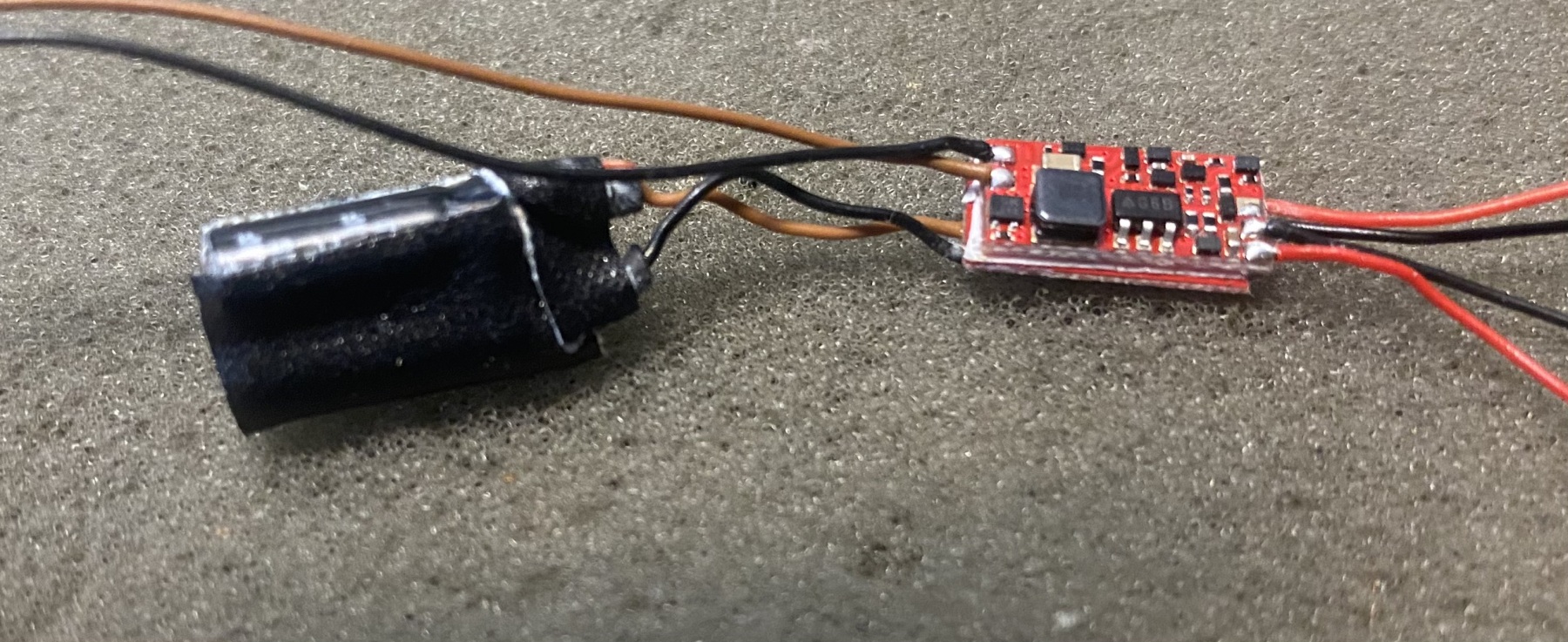

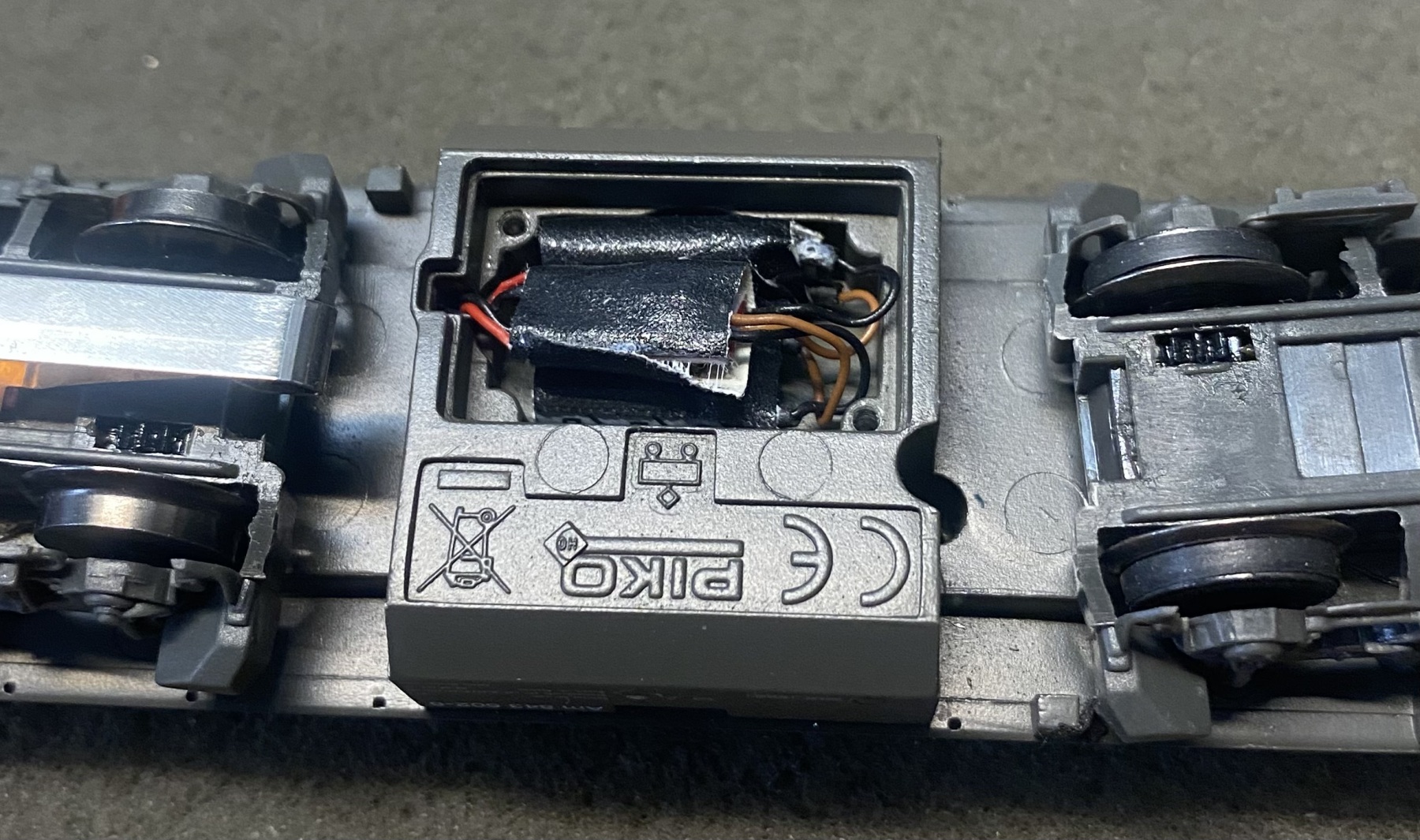

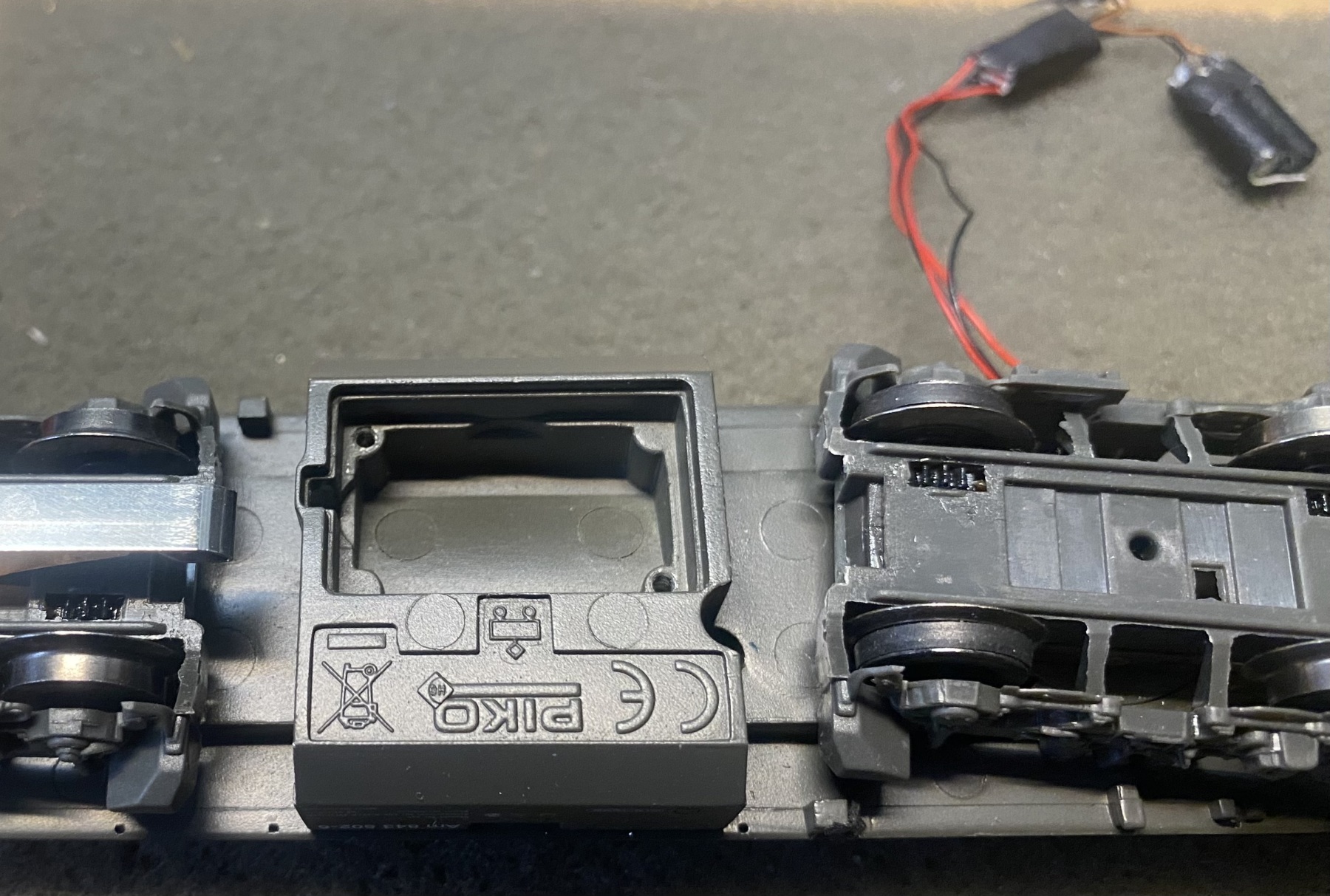

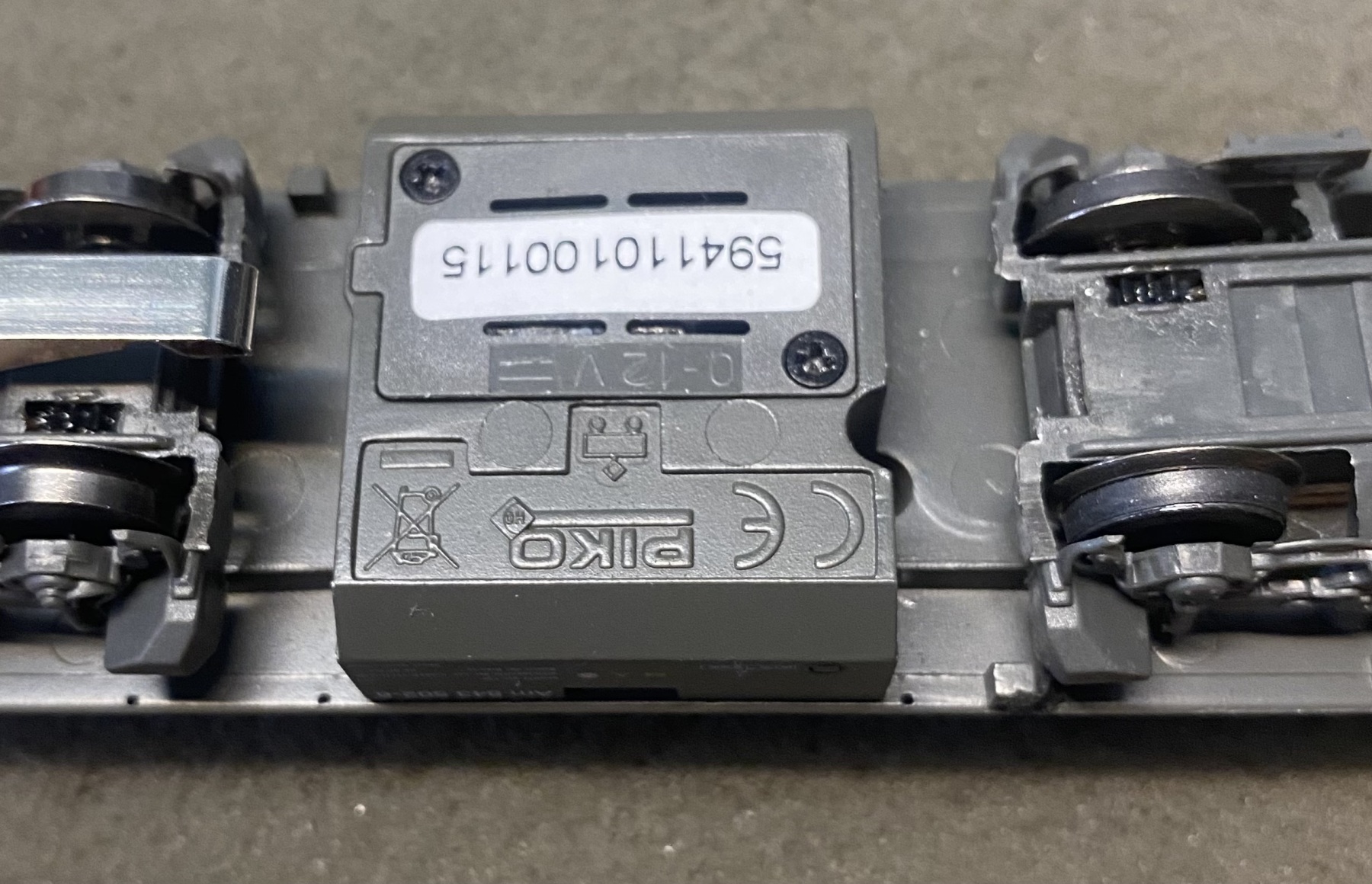

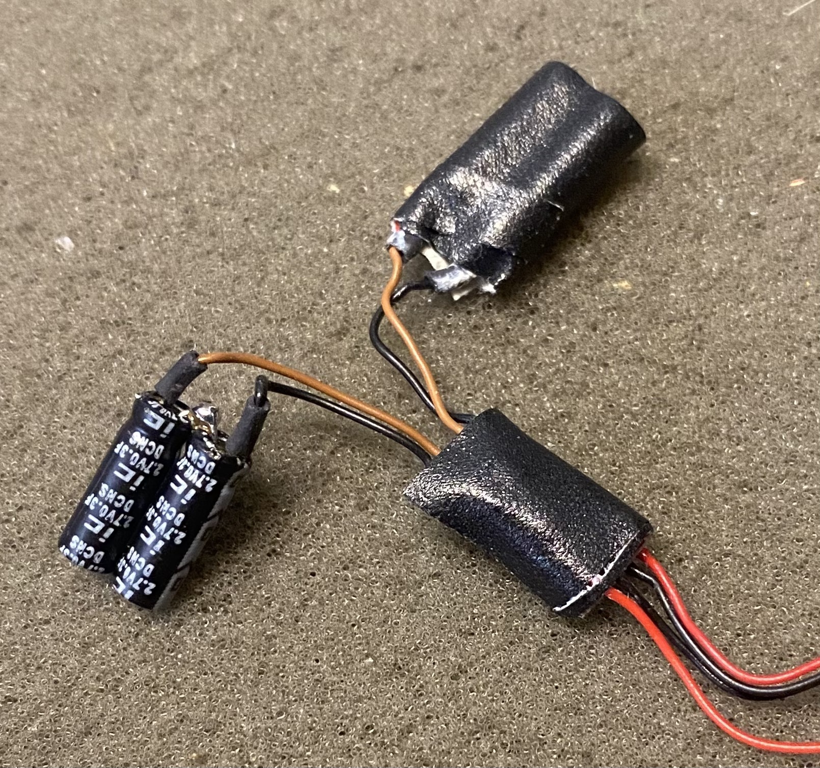

De stuurprinten met de vlakke zijden tegen elkaar geplakt (dubbelzijdig plakband)
Van de tweede set draden inkorten en daarna tapen.
De luidspreker ruimte.
1-ste set condensatoren recht op tegen de achterwand. 2-de set plat tegen aan en de stuurprinten daar boven op.
Ik heb er voor gekozen om het gat voor de luidspreker draden op te boren naar 2,5 mm (was 1 mm rechthoekig)
Van beide stuurprinten gaan de draden naar boven.
Poppetje gezien kastje dicht  ;D
Kan allemaal net, houd niet over  8)
Op de werktafel proefrijden, en het werkt  (y)
Deze SPP nano zijn bedoelt voor H0e, TT , N , enz en dan komt het net iets te kort voor deze H0 lok.
Met ze tweeën doen ze het prima !
Die grotere power pack bedoelt voor H0 krijg ik er niet in (ik heb er 1 liggen hier)
Ik ben tevreden!
