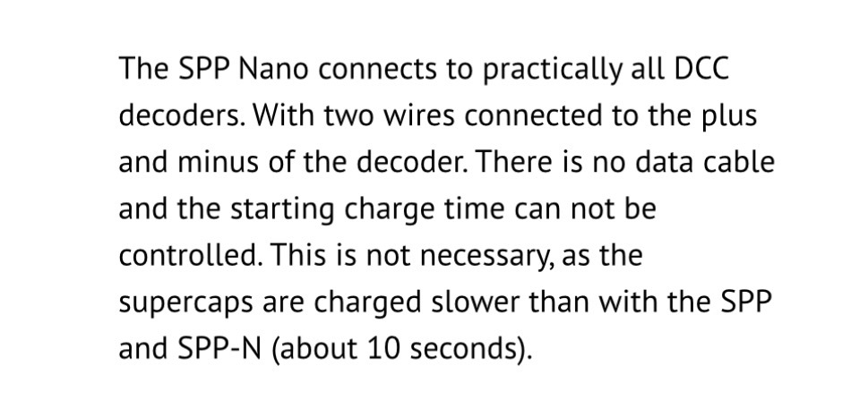

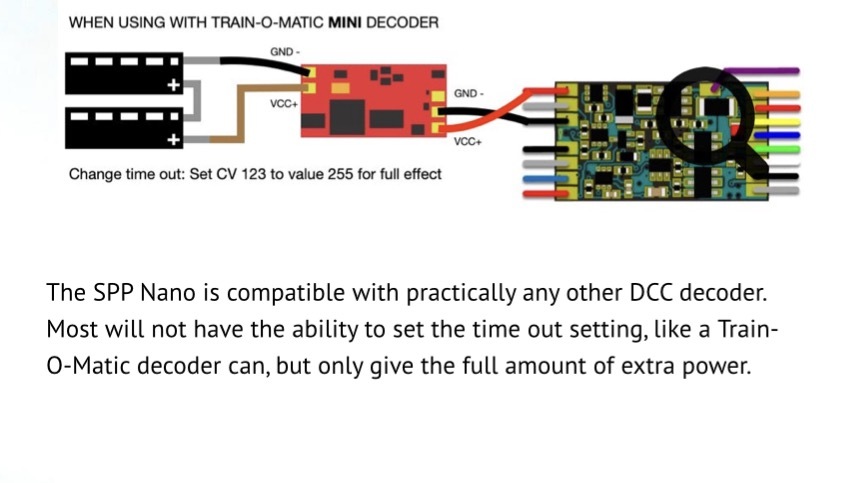

Ik lees sowieso niks over andere merken decoders, dus dat is mogelijk een teken aan de wand.
Dan is de eerste belangrijke vraag of de decoder die je wil gebruiken een ?? Volt aansluiting heeft voor PowerPacks. Hoeveel volt staat er op de uitgang van het apparaatje en is dat geschikt voor de gekozen decoder ?
https://train-o-matic.com/download/tom_spp_nano_en_v_0.1.07_rc.pdf
Dus voordat je het wil hebben over een uitbreiding van de capaciteit en hoe dat gerealiseerd kan worden zul je eerst toch wat na moeten kijken in de specs van de gekozen (Esu) decoder en of die overeenstemmen met de gegevens van de SPP Nano..

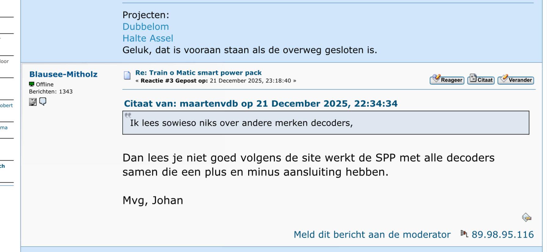

Dan lees je niet goed volgens de site werkt de SPP met alle decoders samen die een plus en minus aansluiting hebben.

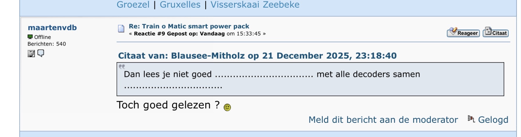

Toch goed gelezen ? ;)
Beste MaartenvdB
Jij laat relevante informatie weg uit mijn citaat en daarmee verdraai je de boel om je gelijk te halen? (ben je kennelijk goed in)
Ik heb maar screenshots gemaakt zoals het er staat dan kan je niet meer manipuleren.
Met vriendelijke groeten, Johan
