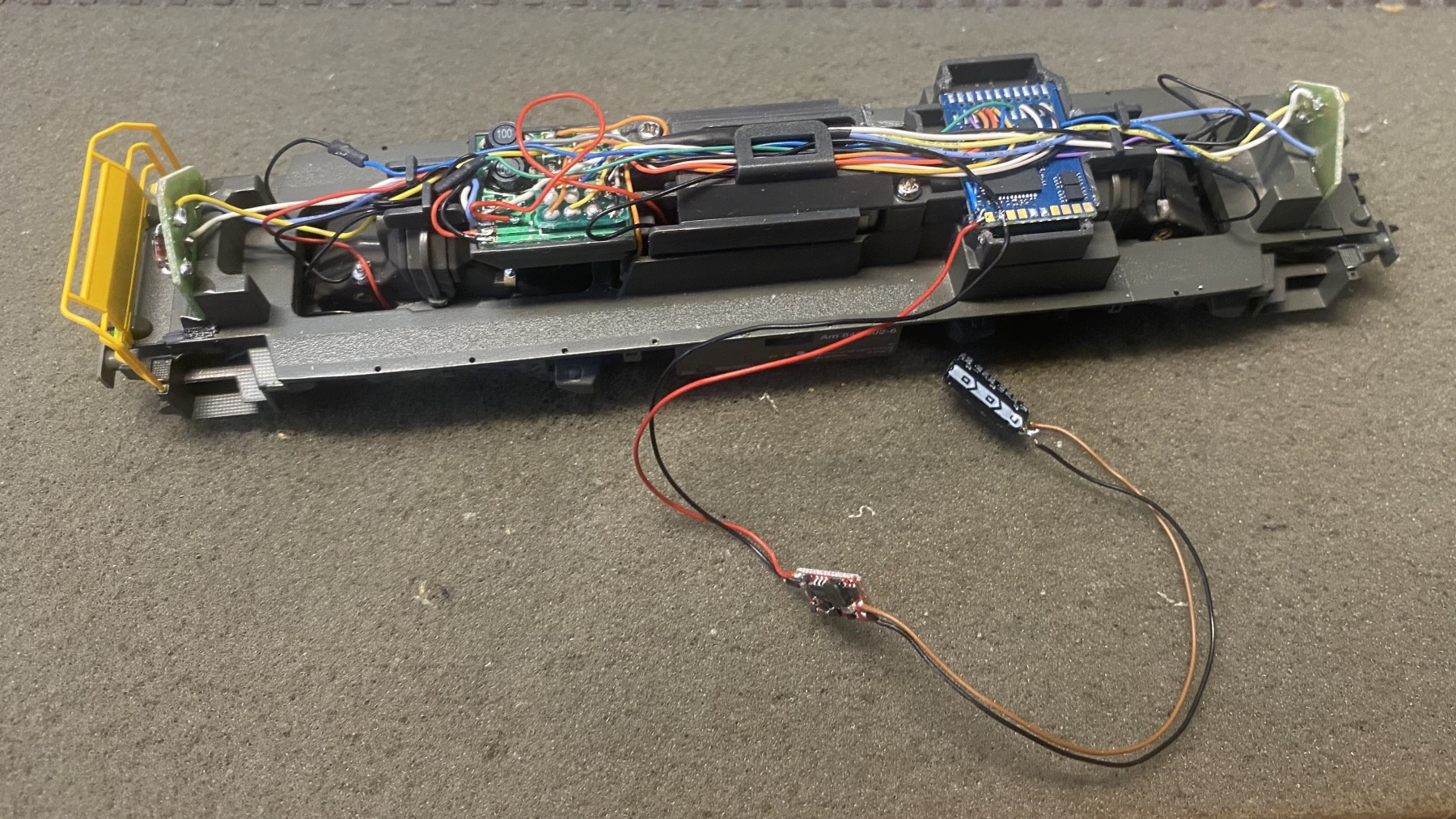

Ik heb een test uitgevoerd.
1 power pack zit in de luidspreker ruimte gebouwd.
Ik heb een tweede paralel aangesloten.
Werkt prima bij stroomloos rijdt de lok anderhalf keer zover als met 1
En dat is nu net voldoende voor mij.
De tweede raak ik ook nog wel kwijt in de lok.
Mvg Johan

Alleen raak je 4 kleine vaak makkelijker kwijt dan 1 grote ;)
Kijk dat is nu net met de ombouw van deze lok aan de hand  (y)
