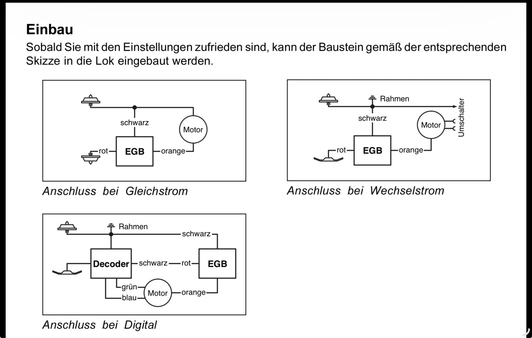

Als analoge rijder vind ik dit een interessant ding; ik heb ‘m dus meteen bij Ronald besteld :). Het ding kwam hier een paar maanden geleden ook al langs: daar vind je ook de handleiding.
In die handleiding staat een plaatje dat suggereert dat het ding ook bij digitaal bedrijf gebruikt kan worden:
Al staat er in de tekst verder niets over wat dan nog de toegevoegde waarde is, bovenop de decoder.
Zo te zien alleen voor M* rijders, want ik zie 3 draden naar 1 motor lopen.

Dat kan natuurlijk prima, maar mijn reactie was gebaseerd op het hierboven gegeven plaatje, waarin alleen AC-digitaal staat aangegeven.
Maar als je het bovenste voorbeeld links pakt en er een echte DCC decoder tussenzet heb je een gewone aansluiting.  Of dat extra apparaatje dan nog toegevoegde waarde heeft weet ik niet. Durf ik zelfs te betwijfelen, want wat gebeurt er bijvoorbeeld met de cruise control ? Programmering ? Andere dingen die daardoor misschien niet meer correct werken ?
Dus vraagje aan Ronald69: zit dat ding er nog tussen of heb je het maar weggehaald ?
