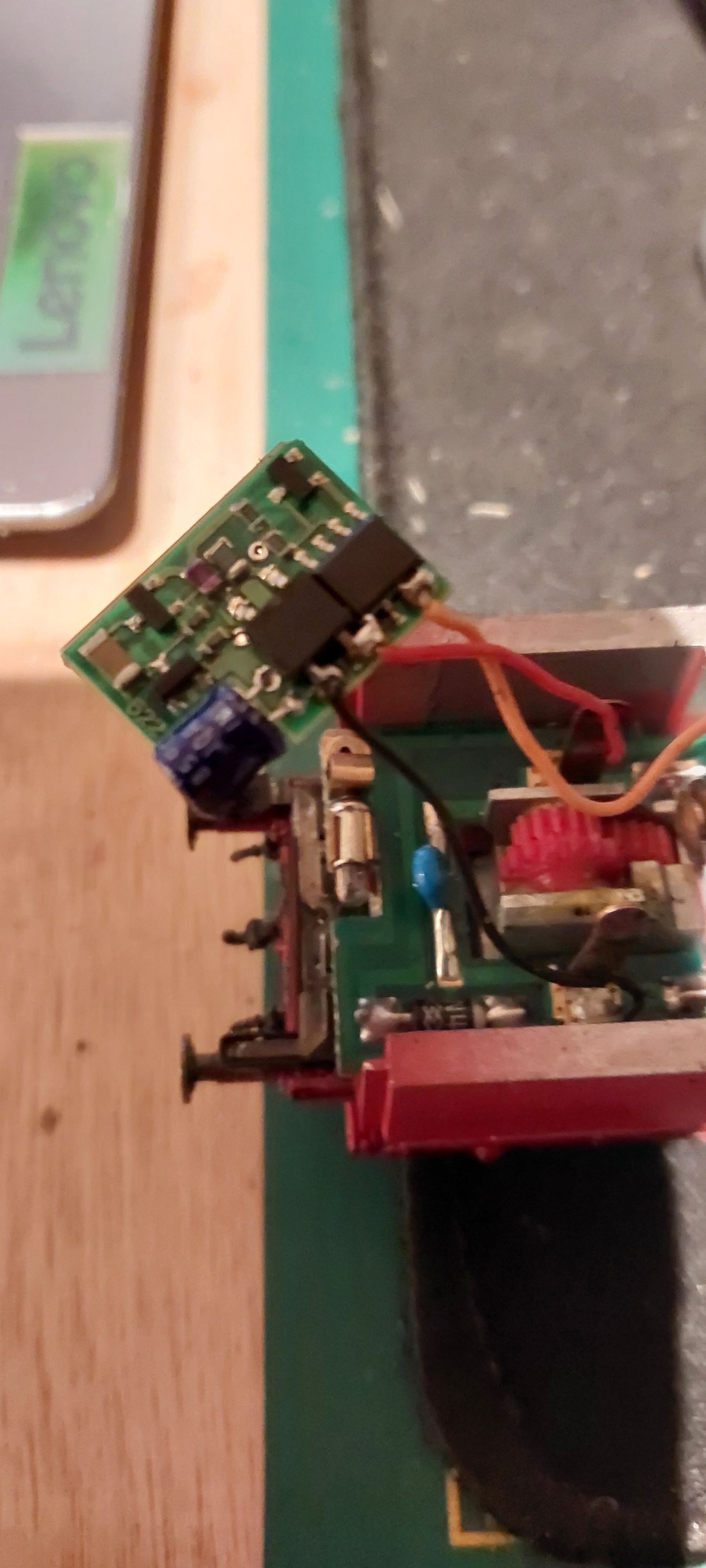

Wat zit er in deze tender?
« Gepost op: 14 December 2025, 01:13:25 »
Tja, heb ik weer. Koop je een loc die digitaal is voorbereid en wil je er een decoder instoppen kom ik onderstaand "ding" tegen die er is ingebouwd. Wie weet wat het is? De Sprog 3 kende het niet en gaf een kortsluiting aan op het spoor.
Grt, Ronald.
VAM65
  • Berichten: 4815
  • Nederland 1949-1963 in h0
Re: Wat zit er in deze tender?
« Reactie #1 Gepost op: 14 December 2025, 06:29:18 »
Het lijkt wel een, gezien die elco, soort van stroombuffer.
  • Berichten: 23002
« Reactie #2 Gepost op: 14 December 2025, 07:35:35 »
Het is de Uhlenbrock 52200. Een bouwsteentje om in een analoge loc de rijeigenschappen wat te verbeteren en de snelheid te kunnen begrenzen.

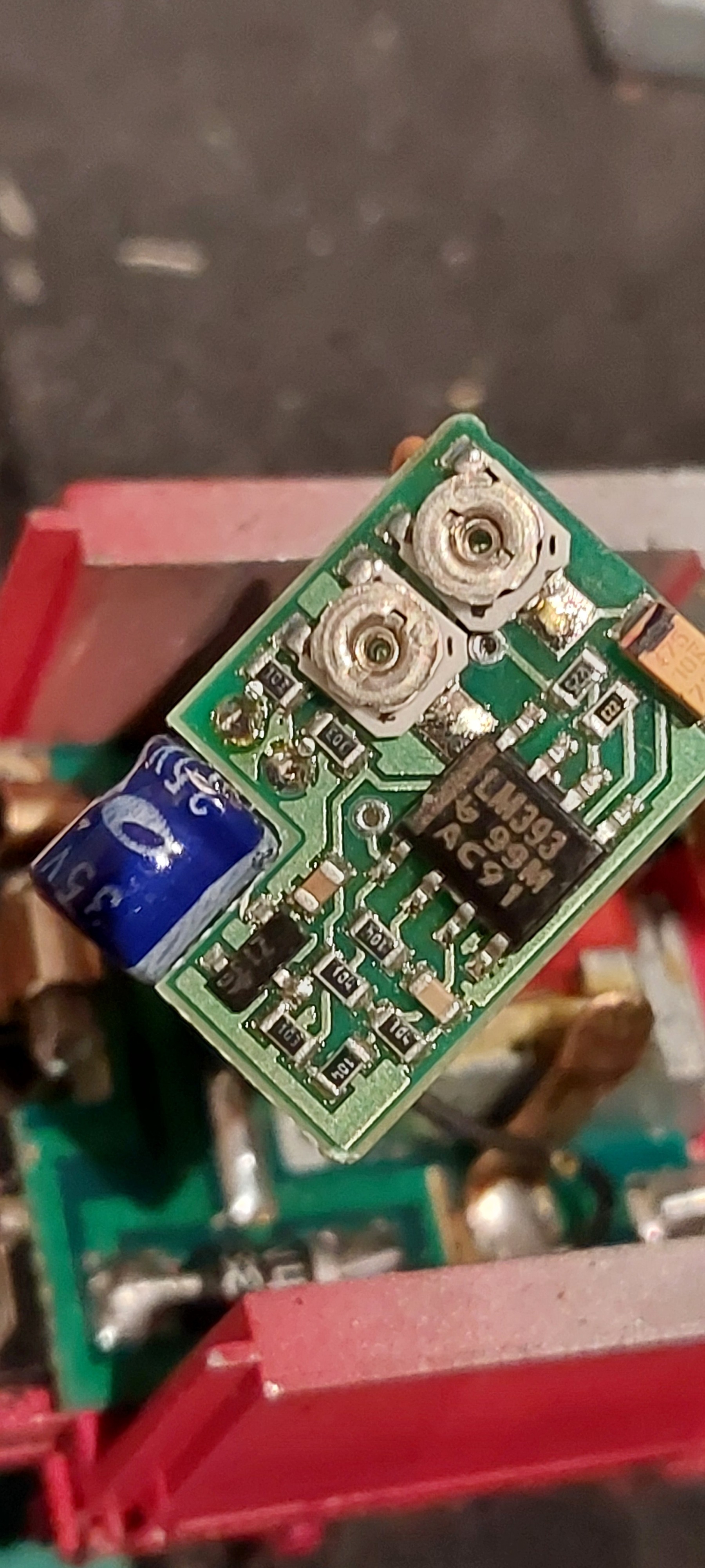

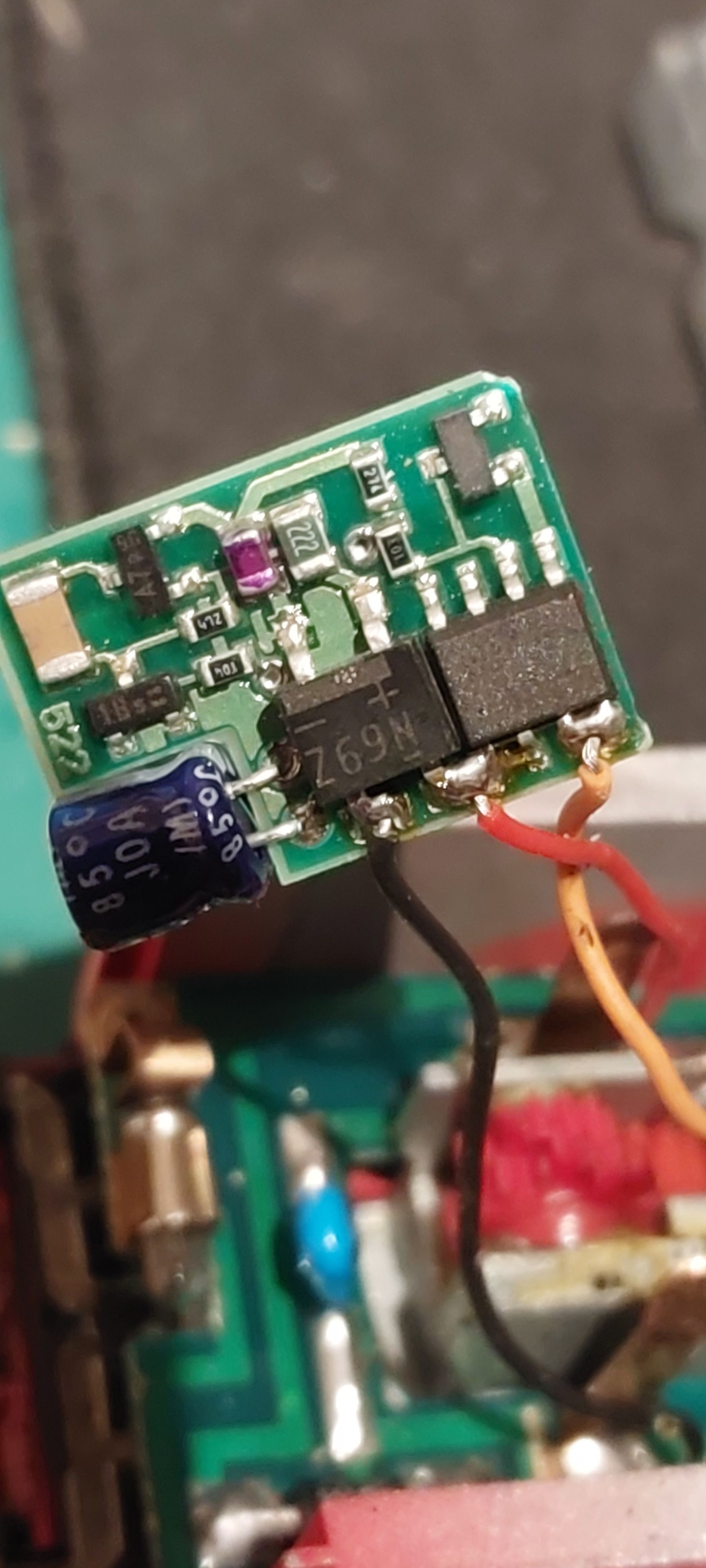

De clou van het geheel zal in het IC naast de brugcel zitten, alleen zijn op beide foto's de coderingen doeltreffend onleesbaar gemaakt ...
