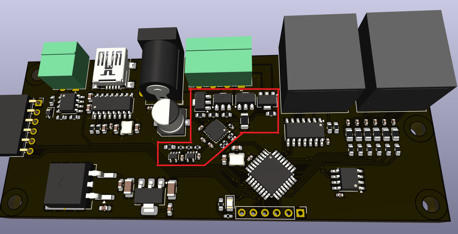

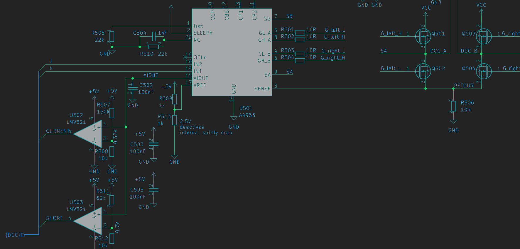

  • Berichten: 5345
Re: EX-CSB1 DCC Centrale
« Reactie #25 Gepost op: 02 December 2025, 11:12:58 »
Ik wilde garantie dat zo'n chips eigen beveiligen niet tegen me zou werken, dus ik heb een ontwerp gemaakt met een losse full bridge gate driver en 4 10A mosfets. Die DRV8874 had bij al ruzie met 1 van mn decoders waarbij een Dr5000 pas bij 5 begon te klagen..  Een kleine overstroom (3.2A) sta je toe voor ~50ms om piekstromen van motoren ed op te vangen. En dan wil ik nog op een kortsluit stroom trippen van ~7A
Die Vref kan je gebruiken voor een interne beveiliging, maar dat wilde ik niet. Door hem op 2.5V te zetten, zou die niks meer moeten doen. Anders gaat die intern dingen doen zoals PWM choppen, maar dat wil ik liever niet omdat ik bang ben dat ik hem vanwege de condensators niet kan laten opstarten.
Op die Aiout pin komt de shunt weerstand x10. Die shunt is 10 mOhm. Dus als I shunt = 3.2A dan is Aiout 3.2 x 0.01 * 10 = 0.32V. En bij 7A => 0.7V. Ik had geen analoge pinnen meer beschikbaar dus ik koos voor 2 comperators om zowel 3.2A als 7A te detecteren. Die 3.2A sta ik dus straks toe voor 50ms, en die 7A daar moet ik nog even na kijken. Ik wil met een 5A voeding werken en nog een elco er achter, die kunnen samen korstondig wel 7A leveren om het circuit te trippen. Het idee is dat een kortsluit stroom voor 1ms mag bestaan. Een frog juicer schakelt binnen 1ms, vandaar die tijd.
Het kost alleen iets meer ruimte.
Bij een kortsluiting wil ik niet dat die zo lang duurt als 50ms. Dan zakt de spanning in over je hele systeem
De vraag is alleen hoe lang het duurt voordat alle condensators op je baan vol(genoeg) zitten. Na het opstarten wil ik die kortsluit tijd misschien ietsjes langer maken dan 1ms. Maar na het opstarten bij 1ms kortsluiting direct uitschakelen.
Ik heb Chad een grafiekje laten plotten met 40x een ledstrip met elke 100uF. Die beginnen samen met 400mA te trekken. Dus dat niet zo veel, maar het duurt 7ms voordat de laadstroom gehalveerd is. En ik heb geen idee hoe een lok pilot met powerpack zich gedraagd?
Wat is het voordeel van de 34931?
Het voordeel is dat iemand heeft aangetoond dat die wel werkt  :P
Alleen dat ding kost veel. Tegen de €5 bij JLC

AP3737
  • Berichten: 412
« Reactie #26 Gepost op: 02 December 2025, 20:16:26 »
Hallo Bas
Interessant dat je nu zelf met een schakeling bezig bent waarin je losse MOSFETs gebruikt. Dat gaat een beetje in tegen de algemene trend, waarin mensen snel naar een kant en klaar IC grijpen. Ik houd wel van af en toe eens wat anders proberen. Ik ben dus benieuwd.
Zelf ben ik wat bang om met losse MOSFETs te gaan spelen, omdat je dan heel goed de gate capaciteiten onder controle moet hebben. Dat lijkt me niet triviaal, en de print layout zou bij hogere frequenties en grote stromen ook best eens lastig kunnen zijn. Maar misschien ben ik hiermee zelf gewoon te weinig bekend, en wat de boer niet kent ….
Het door jouw genoemde probleem, namelijk dat bij startup de aangesloten condensatoren meteen kortsluiting triggeren, herken ik wel. Ik meen dat sommigen daarom eerst een soort PWM op de uitgang zetten, om deze capaciteiten langzaam op te laden. Je noemt dit zelf ook al. Wellicht niet ideaal, maar misschien wel werkbaar?
Een andere mogelijkheid is om misschien een protectie IC, zoals de TPS25982, in serie met de voeding te zetten die de stroom tijdens start-up langzaam laat toenemen. Dennis doet in zijn zelfbouw BIDIB decoders ook zo iets. Ik heb daar zelf (nog?) geen ervaring mee, maar misschien is dat wel wat.
Tja, dan stel ik voor gewoon de L298 te nemen  ;D
De MC34931 zit, meen ik, in de 5000 en YD7001. Karst heeft dacht ik op een ander forum daarover al eens geschreven dat in sommige 5000s de MC34931 EK versie zit, die PWM tot 11KHz aankan, wat te weinig is voor mooie DCC signalen. De SEK versie, die in tegenwoordige versies zit, gaat tot 20KHz, en is dus beter. Karst kan hier ongetwijfeld veel meer over vertellen. De 8874 gaat echter tot 100KHz, en is dus veel geschikter voor DCC. Ook de andere specs van de 8874 zijn duidelijk beter. Ik hoop dat Karst zijn ervaringen met ons kan/wil delen.
Groet, Aiko
  • Berichten: 5345
« Reactie #27 Gepost op: 02 December 2025, 20:33:11 »
Heb ik erg kort overwogen, maar de spanningsdrops zijn simpelweg niet handig met booster overgangen om maar 1 probleem te benoemen. Ander probleem was dat die THT.. THT is en de SMD variant is duur. Volgens mij mag je ook meer warmte ontwikkeling krijgen dan je verwacht. Maar dat zou ik moeten testen.
Die centrale die ik maak heeft een DCC ingang. En daarmee kan je een ander DCC ding aansluiten voor instructies, of je maakt er een booster van. Heb je ook meteen een extra S88 keten er bij.
